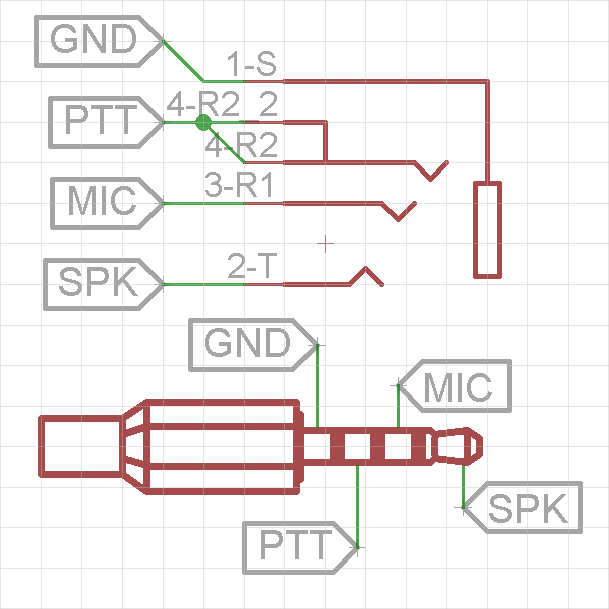

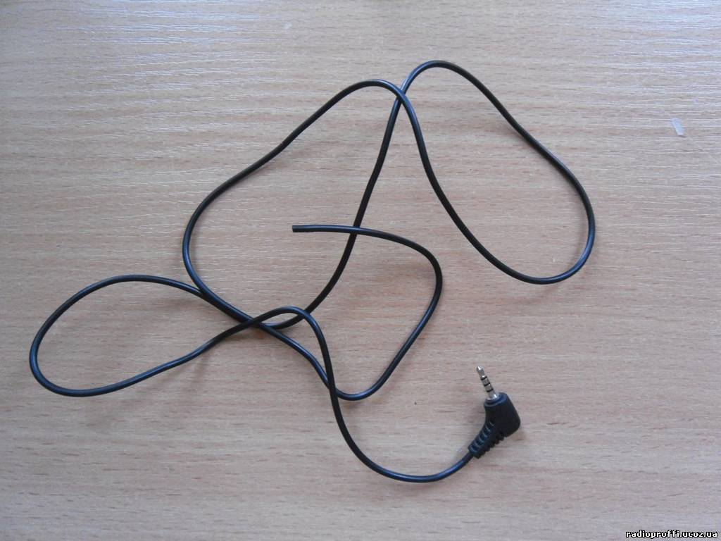

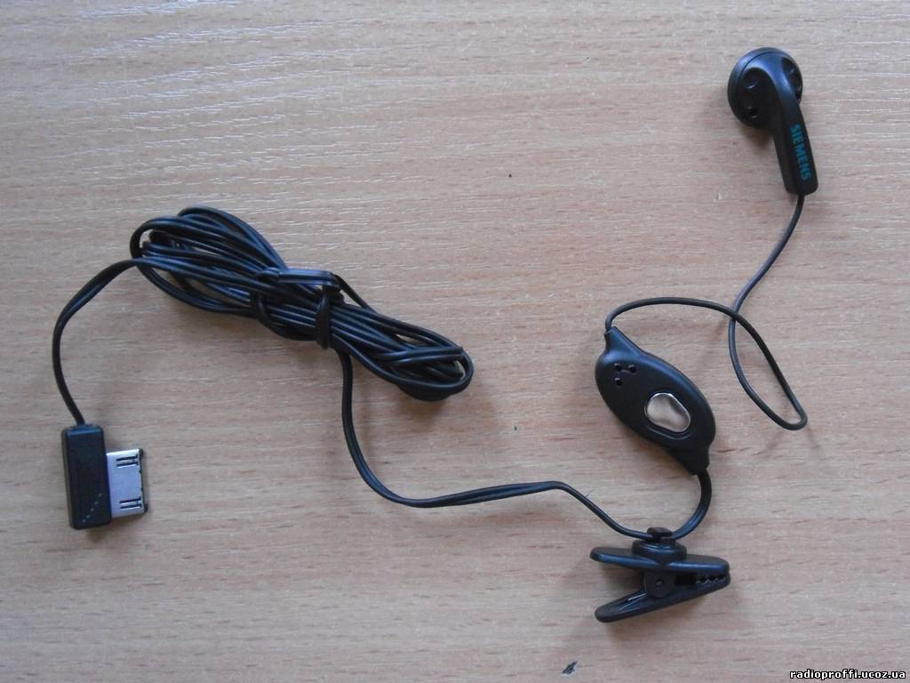

Вот пока небольшой фотоотчёт,как я сделал гарнитуру для Puxing PX-2R,и уложился в бюджет =2,5$
Сначала была куплена старая гарнитура от мобильного телефона Сименс,с одним ухом за 10грн.
Продавщица в ларьке с таким удивлением на меня смотрела,мол кто то еще с сименсами ходит happy .Потом проходя возле банкомата,я заметил как две девчёнки,одна из которых очевидно снимала деньги,полезла в сумку за карточкой,и вытащила наушники с криком"ну твою ж мать!" выбросила их в урну возле банкомата,но не попала,и наушники приземлились рядом на тарву.Так как мне стало интересно,пришлось подойти,оказалось она выкинула именно ту гарнитуру которая мне подходила biggrin

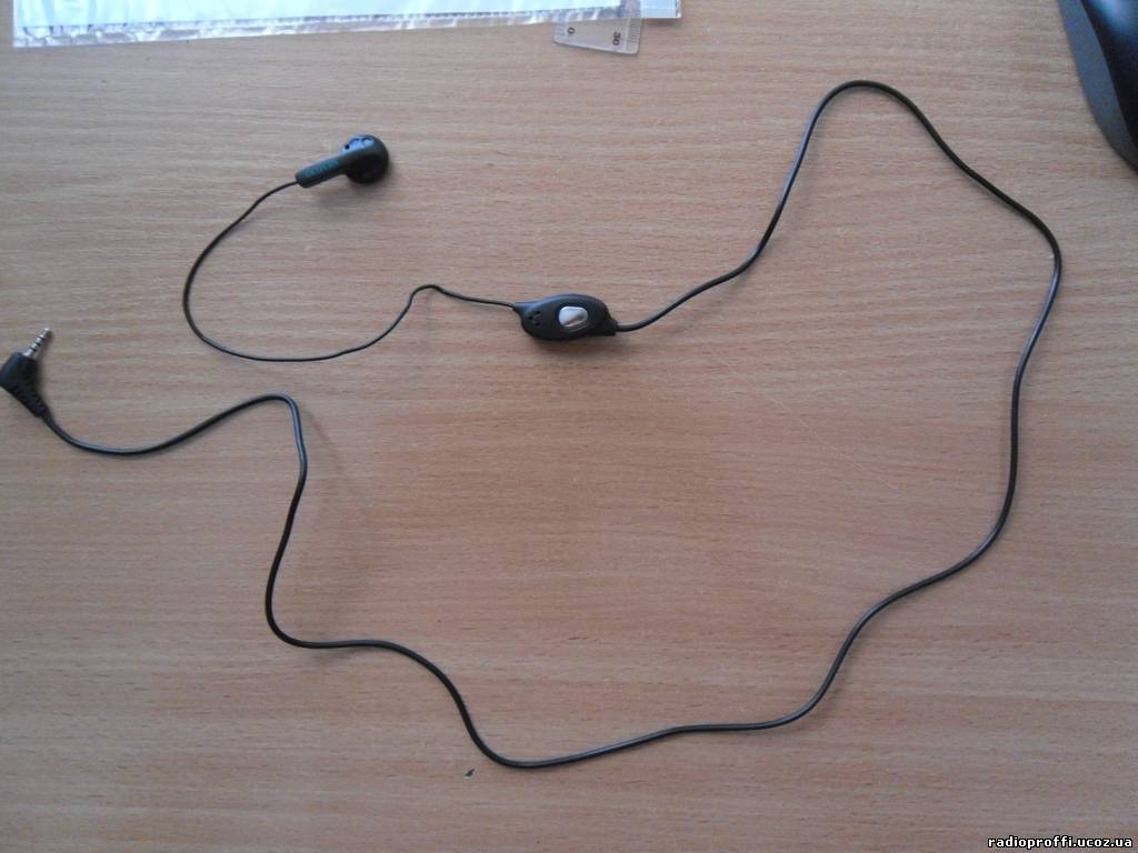

Прийдя домой,и немного повозившись с паяльником в руках,перепаивая все внутри по новой,конкретно под рацию,
была сделанна гарнитура,результатом работы доволен! cool

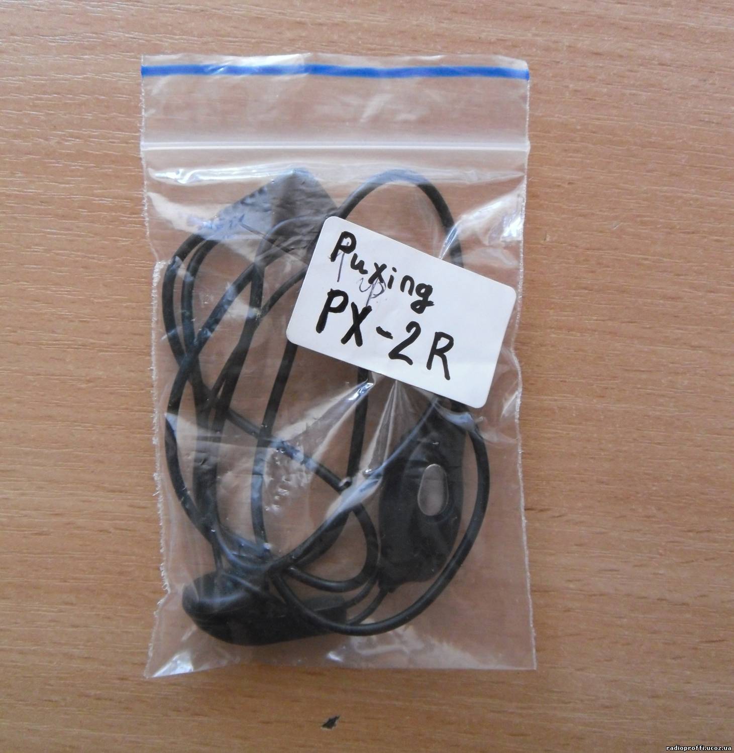

После этого я упаковал гарнитуру в пакетик,и положил в коробку к остальным принадлежностям рации. smile

radioproffi1Дата: Среда, 2011-08-10, 3:24 PM | Сообщение # 4
Отличный фотоотчет dry
