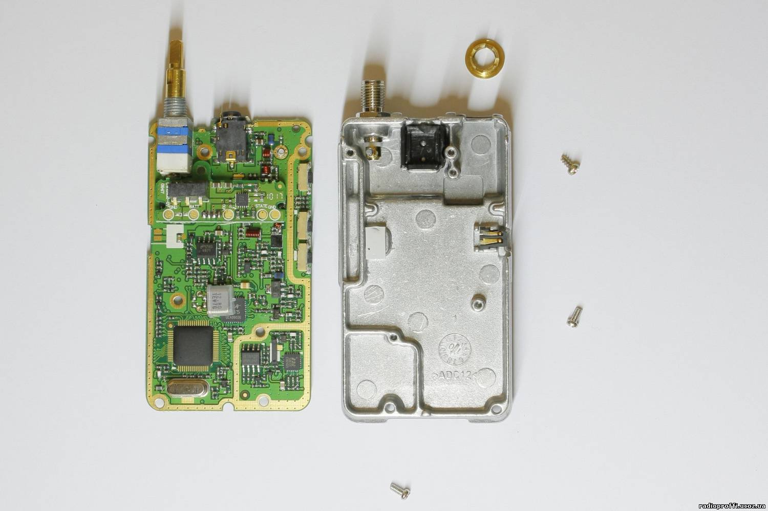

Приветствую, может кто подскажет, где можно приобрести гнездо антенное от Puxing PX-2R?
Умудрились отломать....
Или может у кого радиостанция на запчасти имеется?
Хотел просто сделать антенну из тросика, но мало места для нормального крепежа такой антенны, не держится нормально...
Может есть какие идеи?
Заранее благодарен.
ПавелДата: Понедельник, 2013-09-09, 8:41 AM | Сообщение # 42
Свою станцию не разбирал, но судя из фотографий в интернете:
Думаю что гнездо подойдет вот такое:
Вот ссылка:
http://www.rcscomponents.kiev.ua/product....C).html
Прикрепления: 4855893.jpg (114.5 Kb)
PulseДата: Четверг, 2013-09-12, 0:27 AM | Сообщение # 43
Сообщений: 25
Приветствую, спасибо Павел за Ваши труды, да, я смотрел на него ранее, но у него нижняя часть, которая должна по резьбе закрутиться в корпус за длинная, так указано в мануале...
Но всё же попробую воспользоваться Вашим советом и пробую поставить...
Спасибо
