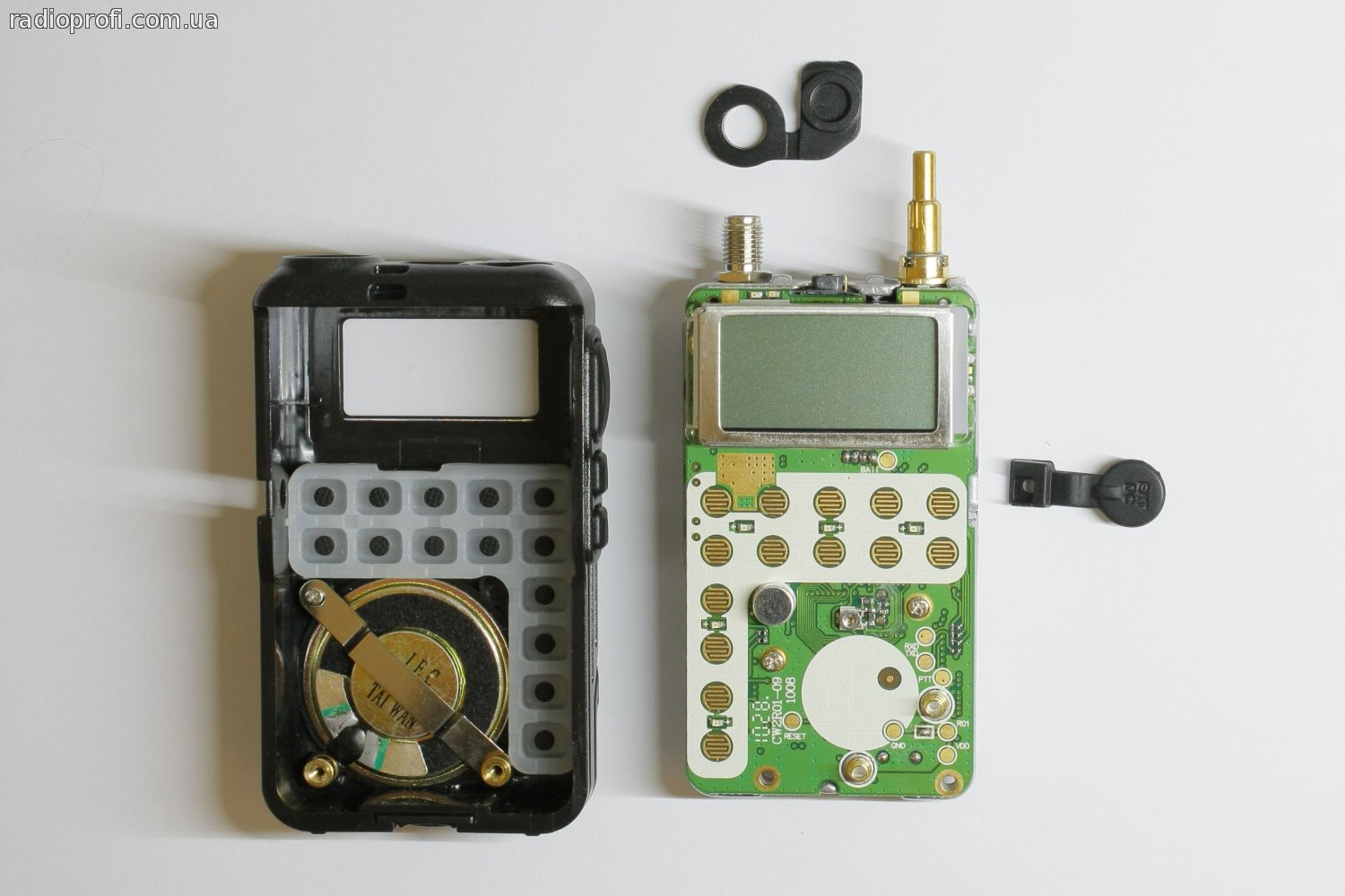

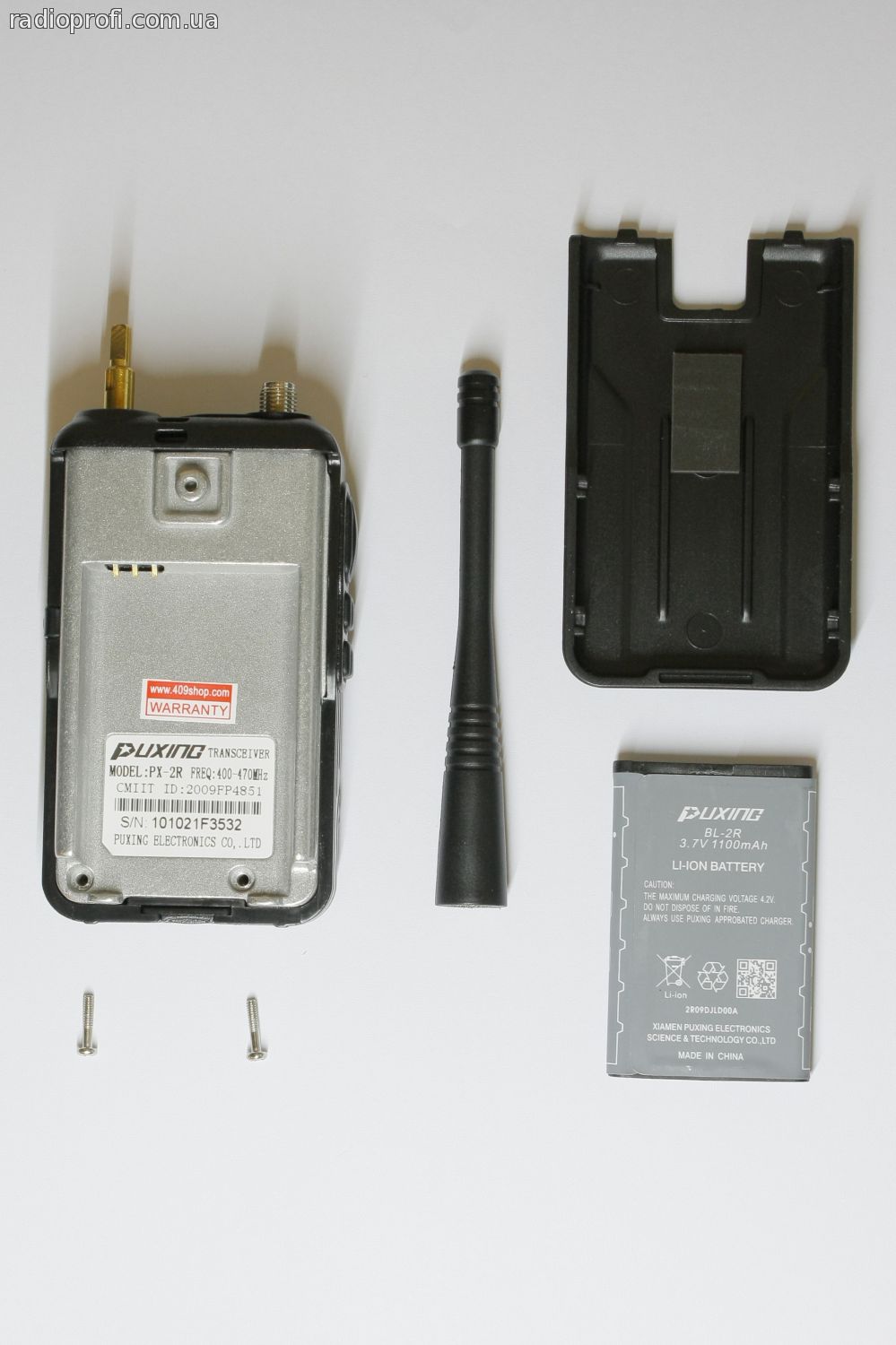

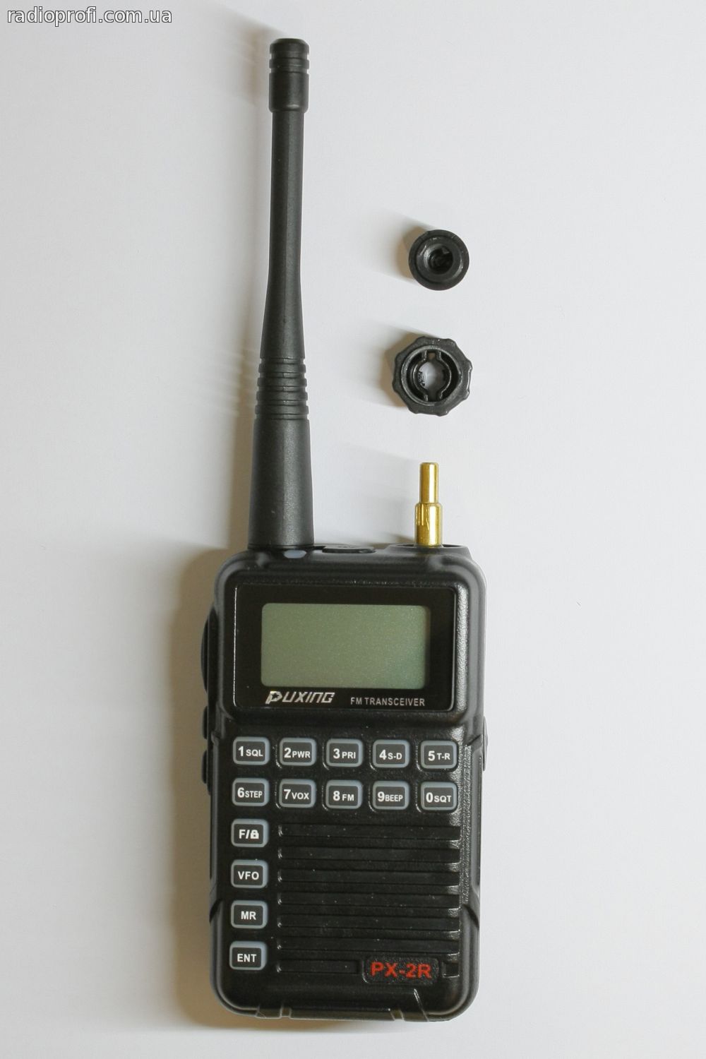

ПавелДата: Воскресенье, 2015-09-20, 7:10 PM | Сообщение # 69
Прикрепления: 7254800.jpg (69.2 Kb) · 9965708.jpg (85.3 Kb) · 0240842.jpg (98.6 Kb) · 8135569.jpg (66.4 Kb) · 8364773.jpg (71.7 Kb)
ПавелДата: Воскресенье, 2015-09-20, 7:12 PM | Сообщение # 70
Добавлено (20.09.2015, 19:12)
Думаю разберётесь happy
Прикрепления: 3224143.jpg (87.0 Kb) · 3098730.jpg (114.5 Kb)
Сообщение отредактировал Павел - Воскресенье, 2015-09-20, 7:14 PM

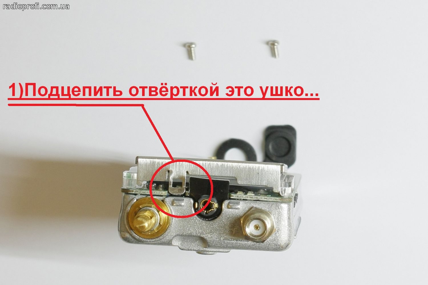

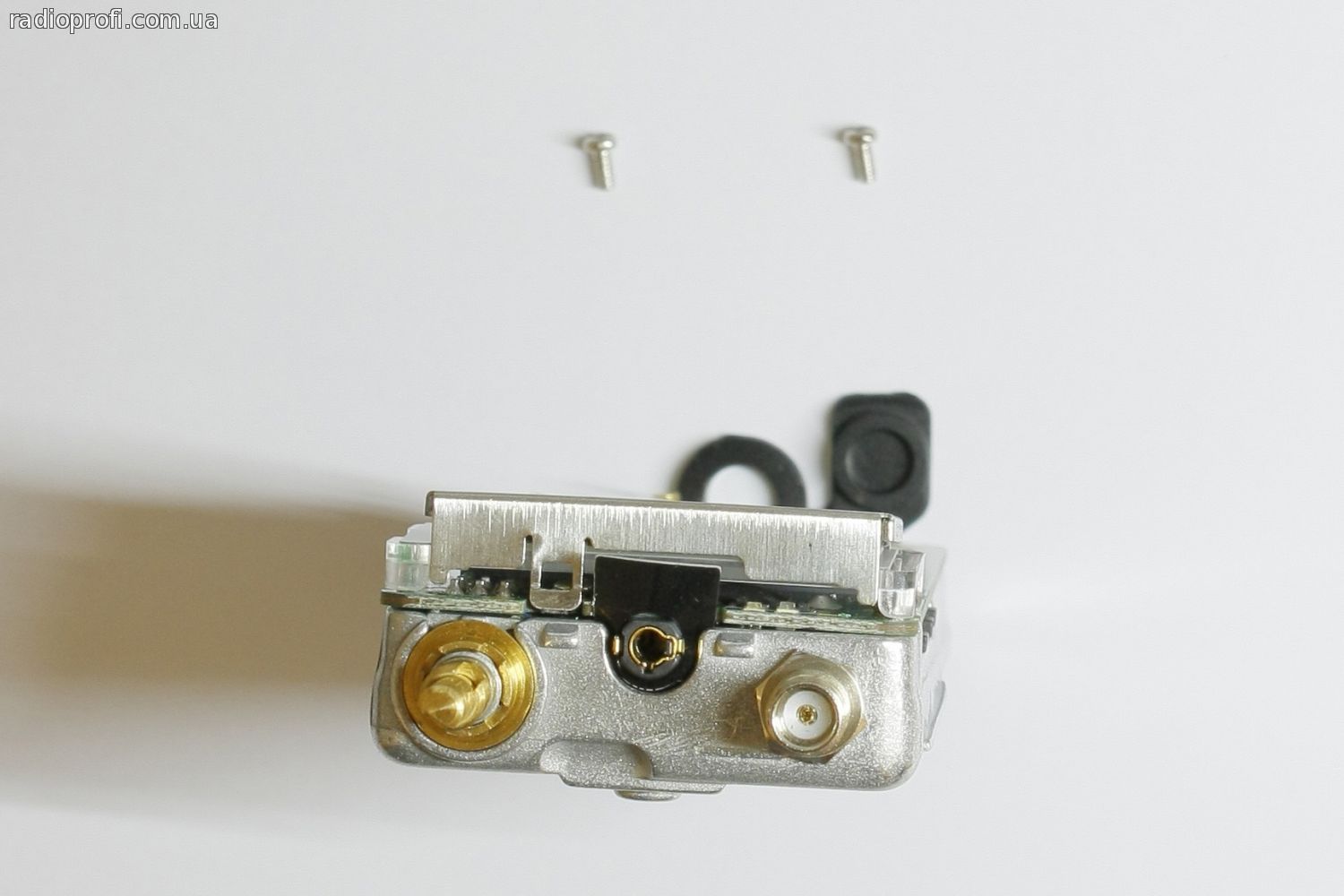

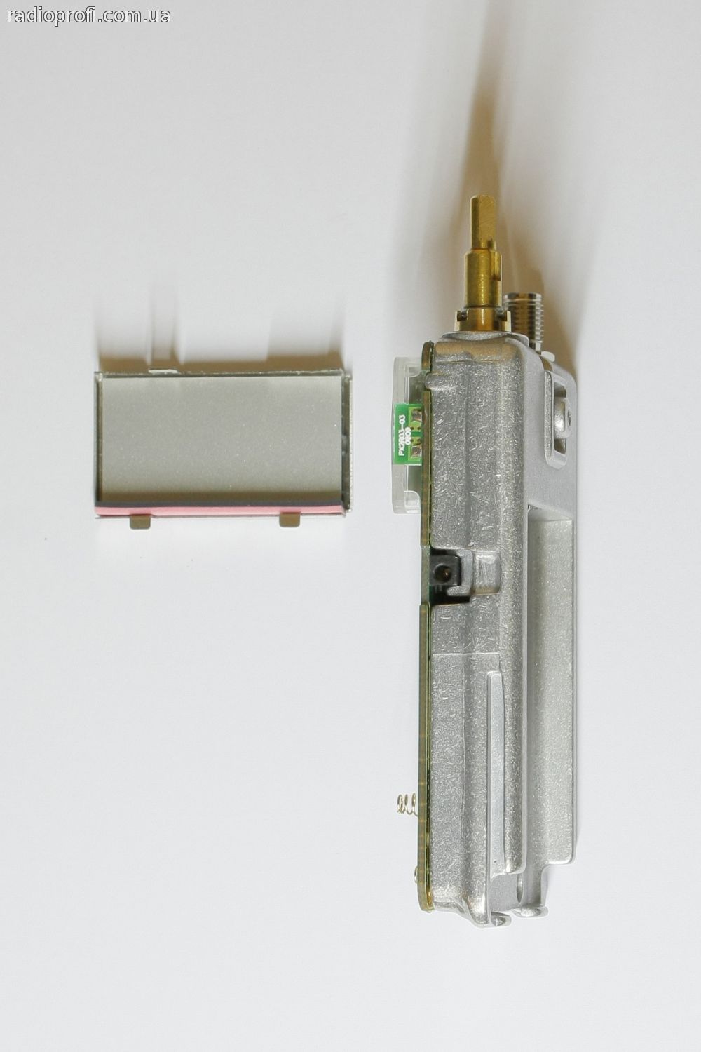

СеминДата: Воскресенье, 2015-09-20, 8:07 PM | Сообщение # 71
Сообщений: 101
Репутация: 5
Спасибо большое! smile Но как раз непонятен момент межу 2-м и 3-м фото - как отделяется от платы индикатор?
Добавлено (20.09.2015, 20:07)
То есть - дошел до фото 2, дальше надо снять индикатор - как?
Осмотрел его со всех сторон, но так и не понял, как он крепится и отцепляется.
Не на пайке же в самом деле. Вещь нежная, и боюсь грубыми усилиями сломать что-либо.

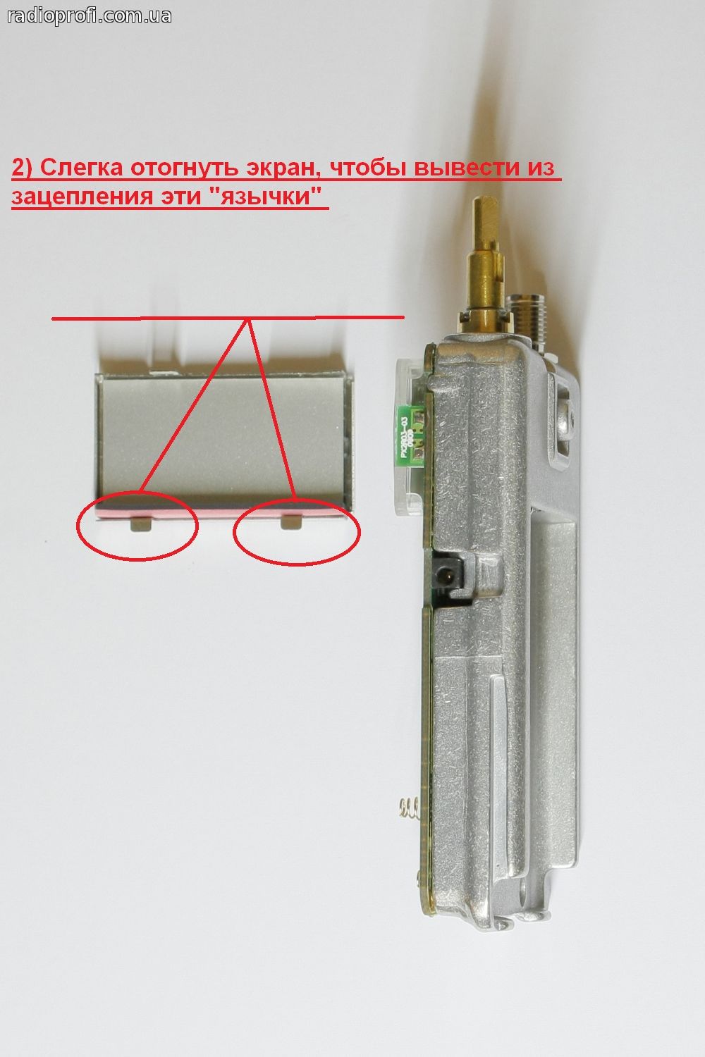

SergeyDДата: Воскресенье, 2015-09-20, 8:11 PM | Сообщение # 72
Сообщений: 8
Дисплей держится металлическим экраном, сверху одна защелка, видно ж на фото. Подсветка - держится пайкой справа.

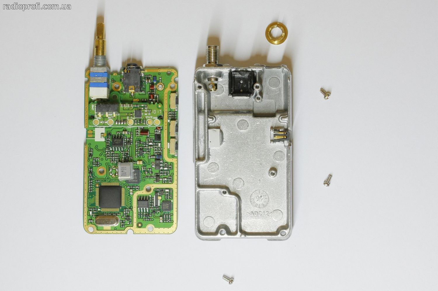

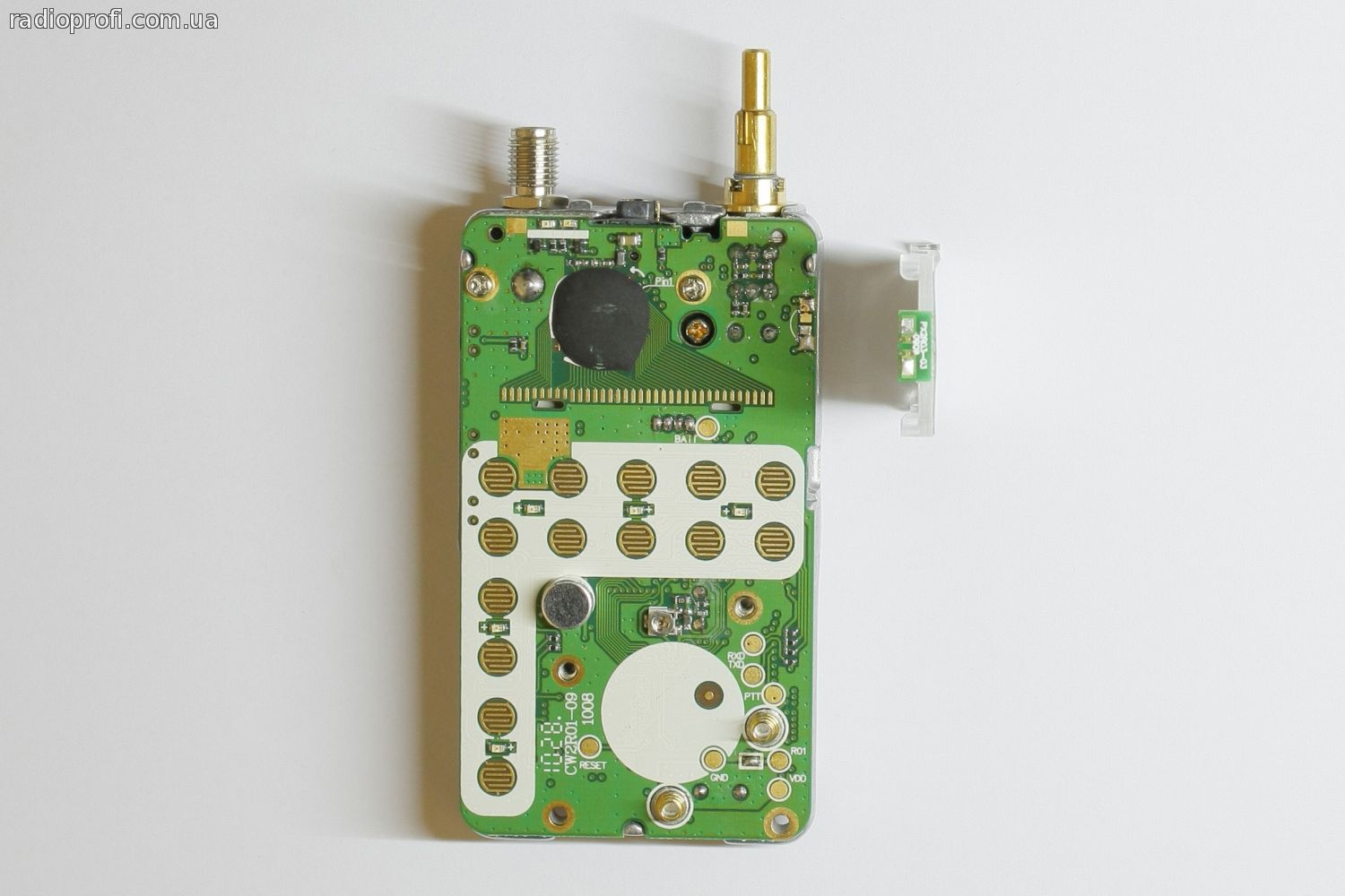

ПавелДата: Воскресенье, 2015-09-20, 8:13 PM | Сообщение # 73
Попробовал как мог разъяснить. Думаю когда станция разобрана и в руках находится, можно догадатся happy
Прикрепления: 9373810.jpg (191.7 Kb) · 2228254.jpg (205.9 Kb)
СеминДата: Воскресенье, 2015-09-20, 8:45 PM | Сообщение # 74
Сообщений: 101
Репутация: 5
Так как рах в этих мелочах и все сложности!
Снял металлическую обойму с ЖКИ-индикатором, как на последнем фото.
Но под ним снова оказалась какая-то прямоугольная фигня белого цвета.
И тут снова непонятность - если ее попытаться снять, то оказывается,  что ее справа держат два припаянных контакта на зелененькой площадке из стелотекстолита.
Это что же получается, надо их отпаивать??
ПавелДата: Воскресенье, 2015-09-20, 8:50 PM | Сообщение # 75
Да, отпаивать!
