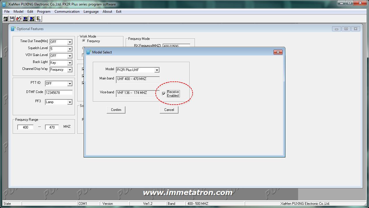

В основном все стараются раскрыть VHF и на приме, и на передачу.
А можно ли открыть VHF только на прием?
Сообщение отредактировал Семин - Понедельник, 2015-10-05, 11:42 PM
ПавелДата: Вторник, 2015-10-06, 3:07 PM | Сообщение # 94
Ставите галочку, и станция работает на приём.

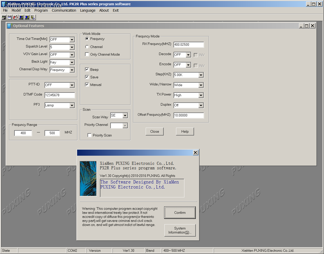

5. Программный программатор скачал отсюда:
http://www.radioscanner.ru/files/puxing/file14601/
Внутри файл PX2R_Plus_WIN7.exe размером 974848 байт от 2013-03-04.
6. Этот программатор затребовал несколько OCX-библиотек для винды, установил.
После этого он стал запускаться и изображать такое окно:
Т.е. похоже, что это версия именно для Plus-рации.
