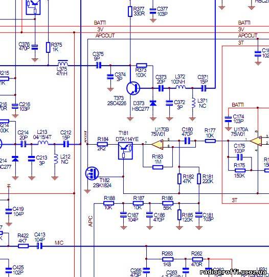

На днях получил две PX-2R (первые в моей жизни, если не считать рации в детстве на кронах). Начал тестировать связь в городе, ведут себя почти так-же как и у vlad333. Заметил что одна из раций периодически не принимает сигнал. Выключишь-включишь вроде начинает принимать. Вскрыл, внутри плата CW3R13 (Puxing PX-3R???). Когда снял подсветку дисплея, был мягко говоря ошарашен отсутствием куска транзистора (судя по всему по схеме px3r - T181 DTA114YE) Похоже у сборщика отскочила отвертка, и он решил никому об этом не рассказывать.
Так вот, из-за плохого контакта в этом транзюке может проявляться такой эффект как у меня? Или он отвечает за другое? И чем его заменить? Из smd есть только мобилы и мат платы.
Прикрепления: 1269313.jpg (72.0 Kb) · px3r_uhf-shema.pdf (185.9 Kb) · dta114ye_rohm.pdf (104.0 Kb)
