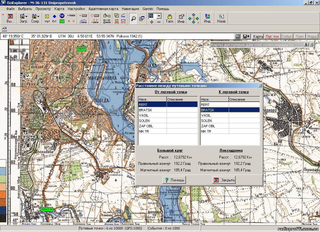

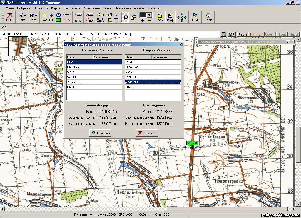

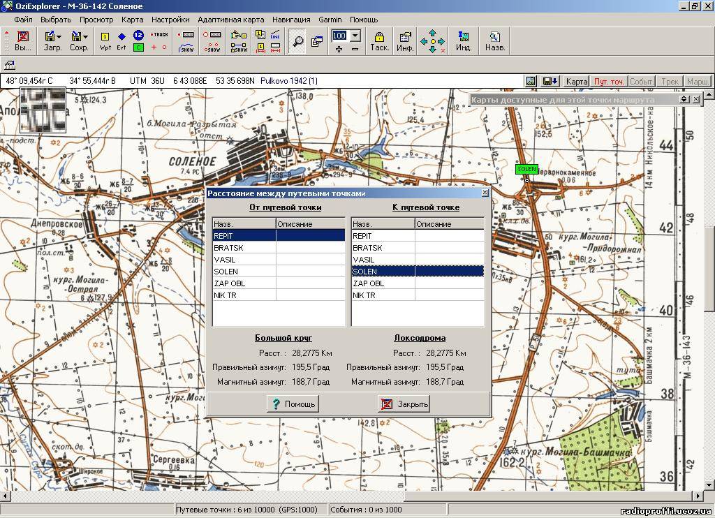

| НЕБОЛЬШОЙ ТЕСТ НА ДАЛЬНОСТЬ 12.10.2010 г. мне предстояла поездка в Никополь. Решил я совместить "приятное с полезным" и проверить расстояние, на котором репитер будет открываться с моей станции при движении на машине по Запорожской трассе. Использовалось следующее оборудование: 1. Р/станция: Yaesu VX-7R с выходной мощностью 5 ватт. 2. Наружная антенна типа "штырь" на магнитном основании на диапазоны 144/433 MHz. Находясь в районе "Подстанции", убедился, что репитер исправно открывается и двинулся в путь. Первый замер был произведен в районе с. Братское. Расстояние до репитера 12,5 км. Открывается уверенно, прием на 9 баллов. Следующий замер на границе Днепропетровского и Солонянского района, в районе поворота на Васильевку. Расстояние 23,2 км. Открывается уверенно, прием баллов на 8. Очередной замер в районе "Солонянского" поста ГАИ у поворота на пгт. Соленое. Расстояние до репитера 28,2 км. Открывается уверенно, прием с небольшими шумами баллов на 5. Следующий замер на границе Днепропетровской и Запорожской области. Расстояние 41 км. Открывается уверенно, прием в шумах балла на 3. Последний замер был сделан у поворота на Никопольскую трассу. Расстояние 45 км. Открылся с трудом, прием в шумах на 1-2 балла. Дальше, при движении по Никопольской трассе, репитер больше не открывался, но километров через 10 от Запорожской трассы, в сильных шумах, отрывками слышал сообщение погодного автоинформатора. Определение координат репитера производилось при помощи программы Google Earth, просчет расстояния при помощи Генштабовских "километровок" и программы Ozi Explorer

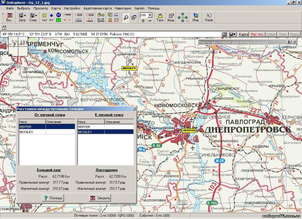

| 21.10.2010 г. протестировал репитер на дальность по пути в Киев. Аппаратура: 1. Р/станция: Yaesu VX-7R с выходной мощностью 5 ватт. 2. Наружная антенна: типа "штырь" на магнитном основании на диапазоны 144/433 MHz. 3. Питание: 13.5 V от бортовой сети автомобиля. Ехал по трассе Днепр-Петриковка-Царичанка-Кобеляки. На всем пути движения, вплоть до Петриковки, репитер открывался и отзывался без проблем. За Петриковкой, в районе с. Супин, стали появляться шумы. В с. Могилев репитер продолжал открваться и отзываться, но уже в ощутимых шумах. Сразу после выезда из Могилева связь с репитером оборвалась. Расстояние от с. Могилев до репитера 62,7 км.
