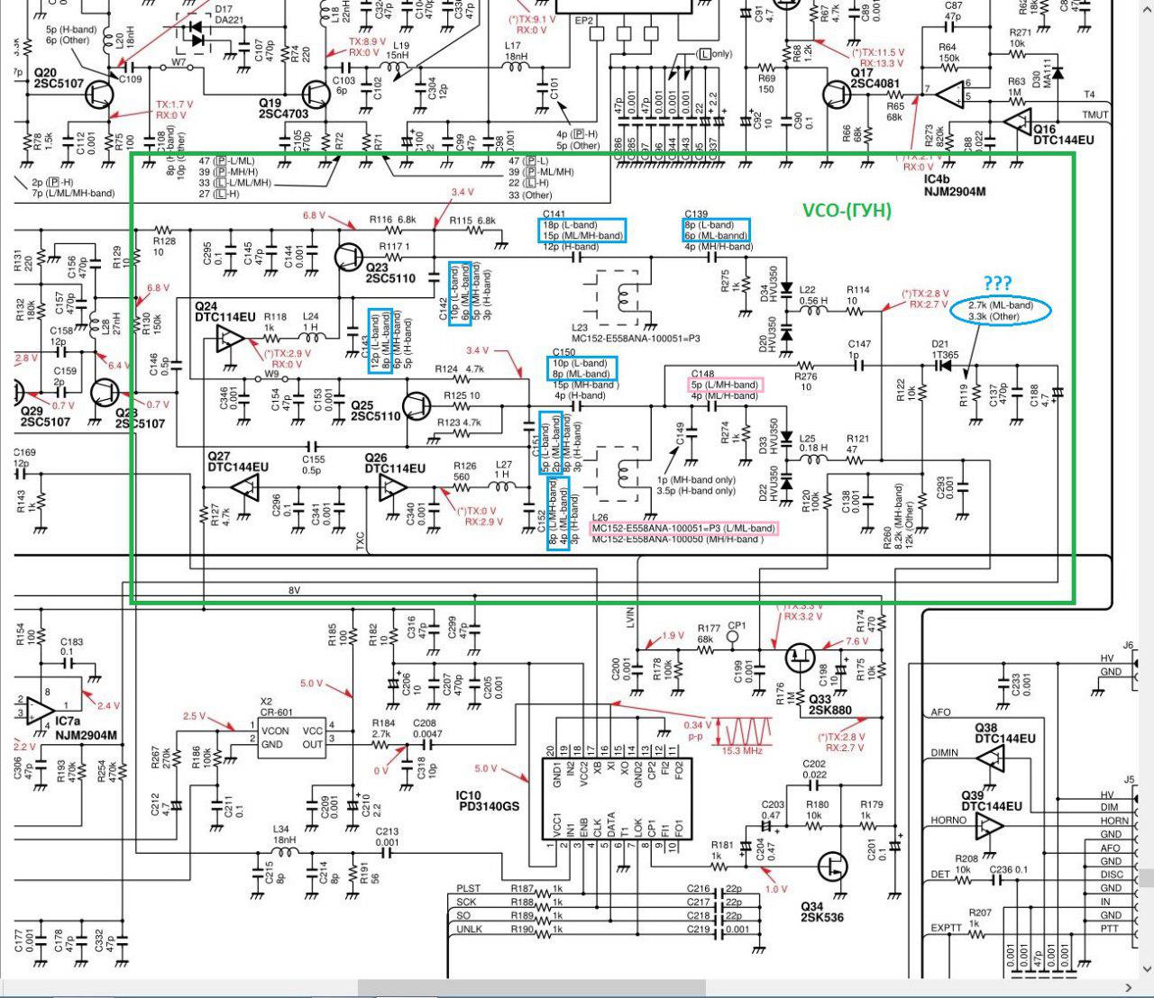

@lex, аналоговых репитеров у нас не осталось все в цифре а информации по прошлым проектам можете поделится, суть такова, по задумкам есть 2 моторолы соединенные меж собой по сервисному разъёму, работают в дуплексе на 430 МГц, к ним еще хочется добавить возможность подключения интернета, тобиш через фрн. Эхолинк у нас не пашет UDP порты закрыты. До цифры нам есть еще немного может в следующем году. А вот пока с аналогом голову ломаю, подскажите если знаете как.

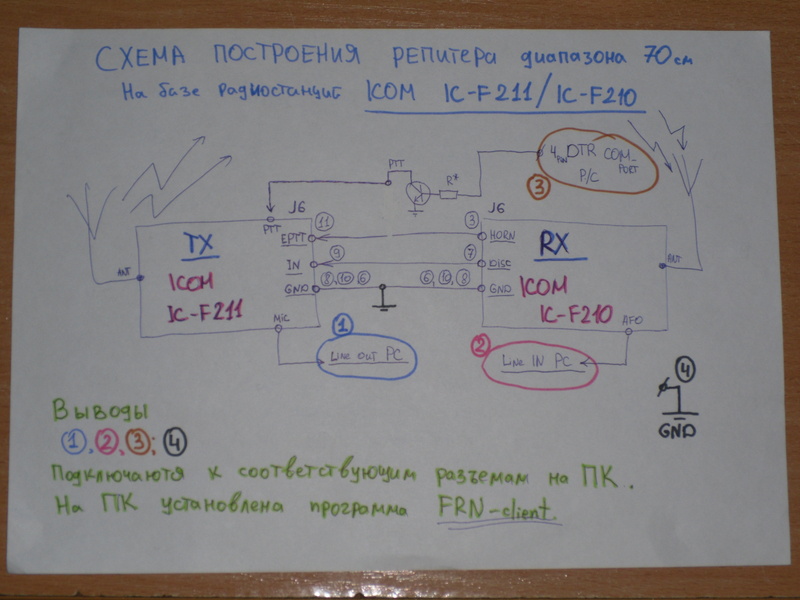

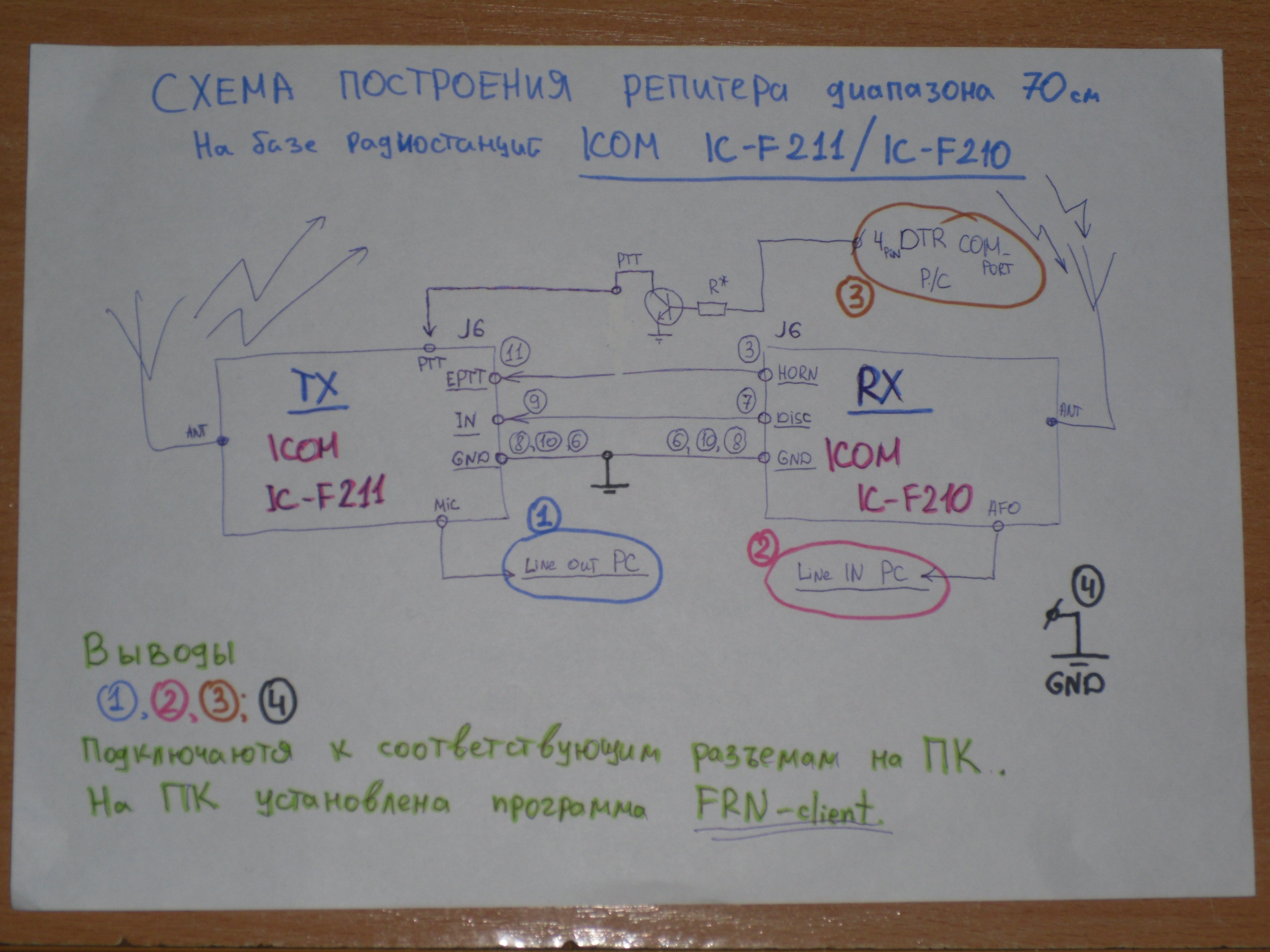

ПавелДата: Четверг, 2018-09-06, 2:49 PM | Сообщение # 247
@lex, Приветствую! Репитером R78 заведую я. Он работает в аналоге, и останется единственным аналоговым репитером в Днепре.
Ранее, на всех репитерах применялась похожая схема подключения к ПК для соединения в сеть с помощью FRNclient.
Прикрепления: 6951953.jpg (4.16 Mb)

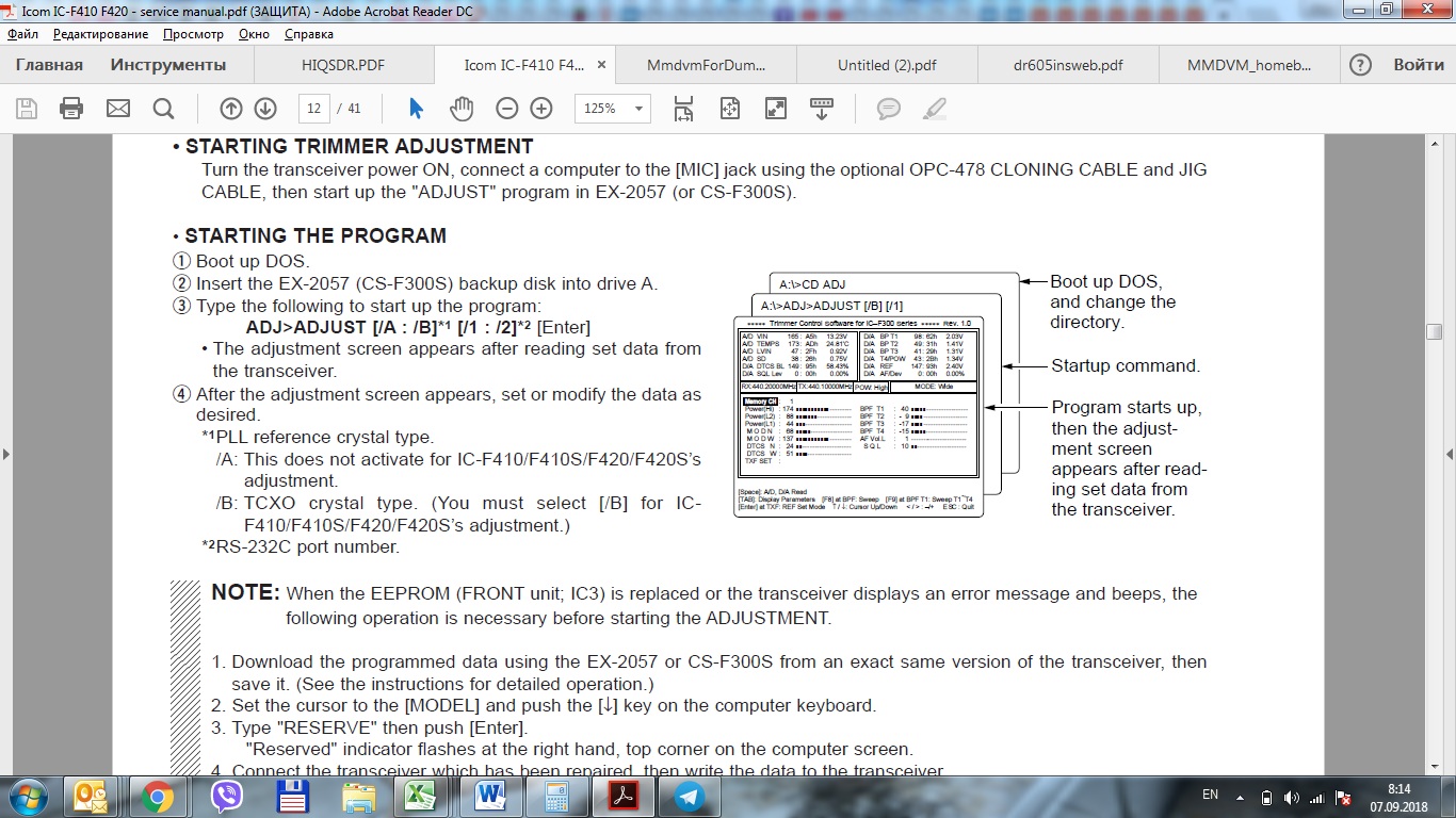

@lexДата: Пятница, 2018-09-07, 6:17 AM | Сообщение # 249
Сообщений: 10
Цитата radioproffi1 ()
"посмотрите софт на сайте radioscanner.ru"
Софт скачал там есть пункт но он не совпадает с описанием из сервис мануала. Если вытяну второй айком на 439 то моторолы можно будет скинуть на DMR проект.
Прикрепления: 4335662.jpg (341.4 Kb)
laserДата: Пятница, 2018-09-07, 11:35 AM | Сообщение # 250
Сообщений: 77
Цитата @lex ()
Еще предлагают пару айкомов 410, при тесте первого выяснил что выше 434 МГц не пашет, гун срывается, подсказали как перетянуть железо, теперь ищу инфу нужно будет ли крутить софт, с софтом беда не могу найти EX-2057 для аджаста, стандартный софт для редактирования каналов в режиме reserve не дает доступа к нужным параметрам
незнаю що таке ЕХ-2057, але ADJ.exe найти не проблема. можу скинути, вдома має лежати. ну і в інеті теж не рідкість.
з айкомами проблема в тому що вони 2 типів. нижній і верхній. 400-430 і 440-470. відповідно під наші задачі не йдуть не ті і не ті.
до 4 мгц вони ще більш менш роблять. можна звичайно крутнути ГУН. і так дуже часто роблять. бо рації прості в настройці і модернізації.
але після цього треба 1 - перевірити чуйку, бо вона може сильно впасти. на вході рації стоїть полосовий фільтр, який за межами частот має значний спад. часто ці фільтра розпаюють і ставлять перемички. попадались моделі після переробки які "роблять" від 410...420 до 450...470 Мгц. но тупі як валянок... короче курочені айкоми то ЗЛО, бо ще не бачив пряморуких ремонтніків які там щось ремонтували.
2 - обов'язково перевірити вихідну потужність на еквіваленті. та сама хрінь з виходом. не та полоса частот, і потужність значно падає, внутрішнє КСВ росте і рація починає дико грітись. по можливості збавити мощу до 10-15 вт. власне це і робить утиліта ADJ.
якщо у вас рації на нижній діапазон, то ще думаю працюватиме більш менш добре. на прийом 431 а на передачу там чуйки не треба, аби не перегрівалась.
і 3 - в стандартному софті треба буде змінити кілька параметрів: виставити полосу в широку, бо в вузькій працює гірше. виставити хвіст репітера передающої рації, включити керування ПРМ і РТТ внутрішніми пінами, короче все як у відео в павла. тільки з під ДОСа. і може запаяти ще перемичку на платі.
зауважте. що моделі 100 і 200 серії новіші програмуються з вінди. а 300 і 400 серія старіша з ДОСа.
моделі з S - без екрана, і для них свої програми. так само з буквою S і  без неї.
бо ви скріншот від іншої рації привели.
ну і саме головне - віндові і ДОСові програматори відрізняються схемою підключення. в віндових 3 провода, рх, тх і земля.
а в ДОС рх і тх з'єднані в 1 лінію через діод. тобто 2-провідна схема.
хоча я так зрозумів, якщо до ресерве дійшли, знач з програматором у вас все ОК.
Сообщение отредактировал laser - Пятница, 2018-09-07, 11:39 AM
@lexДата: Пятница, 2018-09-07, 5:05 PM | Сообщение # 251
Сообщений: 10
Вечер добрый большое спасибо что откликнулись! с программатором и в правду проблем нет, спаянный по схеме от дяди Жени, то что 100 шьются под винду тож понятно был обладателем f111 не оч понравился! Мота рулит, но в виду ее отсутствия и предложения пары айкомов по вменяемой цене думаю если осилю перестройку в верх то стоит брат а если нет то нафиг они не нужны. Моща больше 10 Ватт ненужна.  да и ха 10 придется хлопотать в частотном органе. Недавно звонит знакомый с РКП  и говорит вас соседняя область на пеленг поставила просят нас дать второй угол, мол хулиганы работают, хорошо что все быстро прояснилось, ток что за мощей не гонюсь, в приоритете стабильная работа без выпадов а плавания частоты, ну и ГУН накрутить, схемку дали вот я и думаю дело на этом решится или нет. И ещё на последок, скачивал софт со сканера, в нем есть папка с ADJ не не запускается программа, вспыхивает окошко в досе и гаснет через секунду.

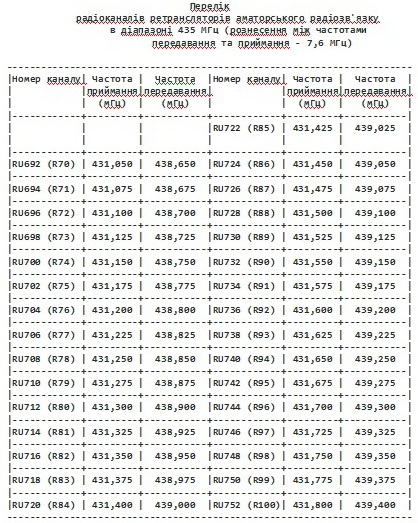

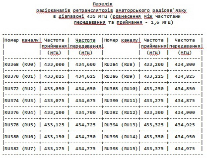

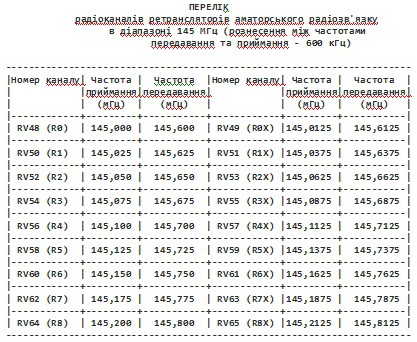

WarriorДата: Воскресенье, 2018-09-16, 5:22 PM | Сообщение # 253
Сообщений: 34
Цитата @lex ()
у вас есть распределение частот по каналам для ретрансляторов,
Прикрепления: 2931886.jpg (94.3 Kb) · 3731511.jpg (82.3 Kb) · 7888080.jpg (136.2 Kb)
UR5YKA
ID2550241
@lexДата: Воскресенье, 2018-09-16, 7:24 PM | Сообщение # 254
Сообщений: 10
Цитата Warrior ()
Прикрепления: 2931886.jpg(94.3 Kb) · 3731511.jpg(82.3 Kb) · 7888080.jpg(136.2 Kb)
Огромное спасибо!!!
