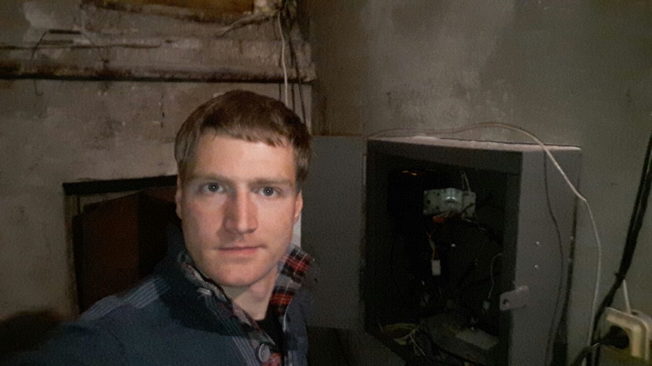

| Сегодня временно был отключен репитер DMR UR5EUB, так как вандалы разворотили двери помещения где он находился и пытались вскрыть ящик с репитером, Буду восстанавливать двери и ставить сигнализацию. Печалька

| teska30, да вчера заработал второй ретранслятор ДМР сети Днепра. Получилось восстановить двери в помещение и сам репитер установлен на штатное место после попытки разграбления.

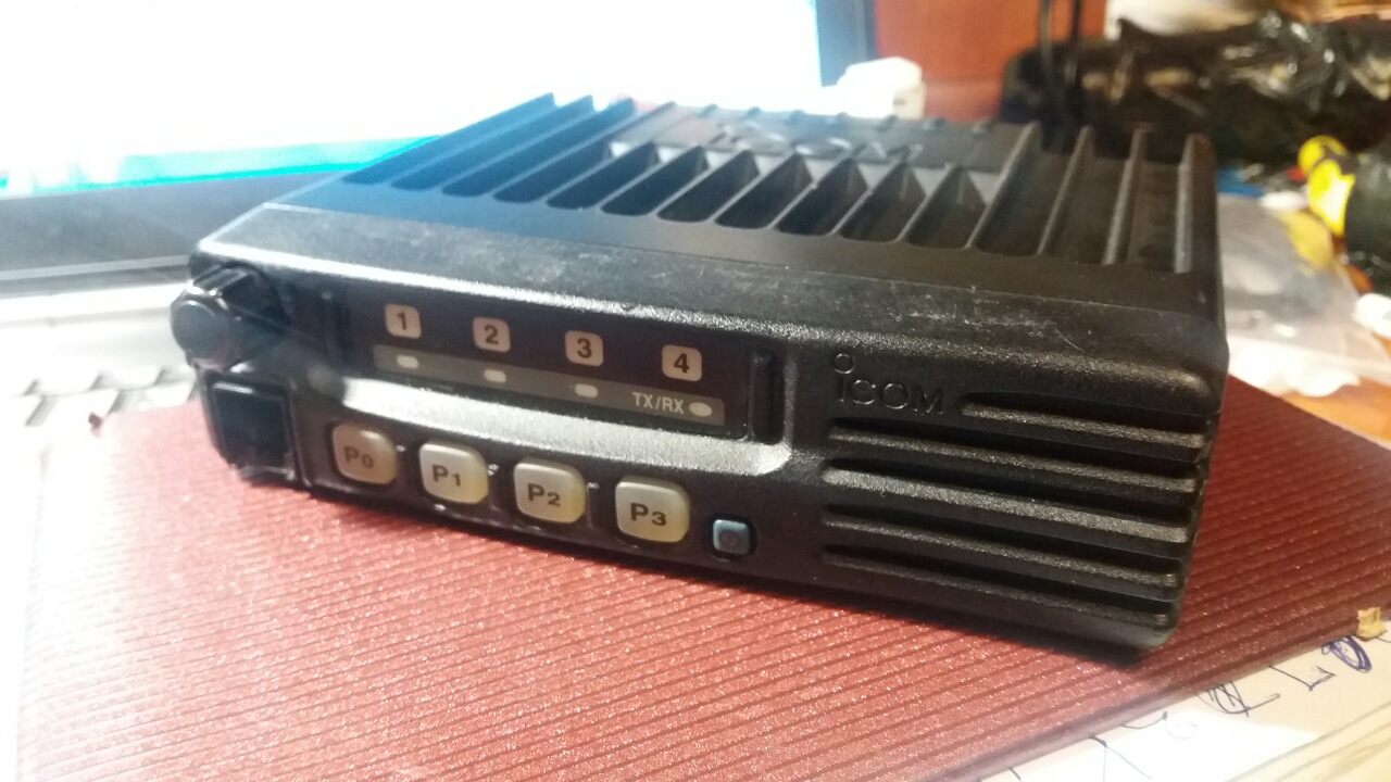

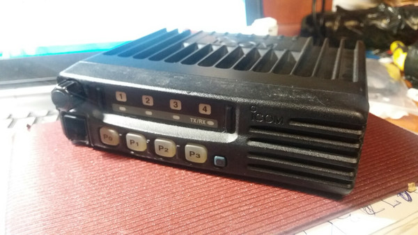

| Хочу выразить свою благодарность Юрию UT5ERW за помощь в ремонте репитера Р2. Юра предоставил радиостанцию ICOM F110, которая очень необходима для установки на передатчик ретранслятора.

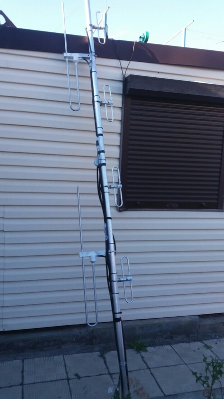

| Сегодня закончил ремонт передатчика на Р2, так что передающий комплект уже готов. Теперь буду приступать к замене антенн на Рабочей, там где расположена приемная часть оборудования. Под замену пойдет антенна на приемнике Р2, так как половина нагои бесследно улетела с крыши  Буду ставить те полупетли, которые купил раньше. Репка с ними должна стать более чувствительней, чем было раньше. На передатчик поставлю обычный разрезной вибратор.

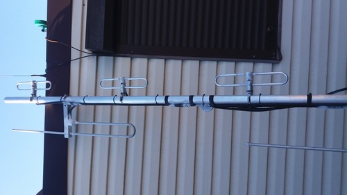

| Подготавливаю антенны для репитеров

| Цитата radioproffi1 (  ) Да, все верно smile пользую его 4 петли на 70 ))... Вообще если бы не знал, то сказал бы что заводского производства.

| Качество изготовления очень радует. Виктор молодец

| Сегодня удалось водрузить антенну на штатное место. Теперь на Р2 стоят две полупетли, а на ДМР 4-ре петлевых вибратора. К сожалению петли не удалось поставить на Р77, так как меня просто не пустили с этой дурой в дом, антенна длиной почти четыре метра. Поэтому на Р77 буду отделываться колинеаром, который можно сложить в компактную конструкцию для транспортировки и при этом никто не придолбается  Старую антенну ДМР репки демонтировал, она поедет на хотспот, который сейчас тестируется у меня дома. А вот от Нагои осталось только 2/3, получился такой себе конструктор для будущих антенн  На следующей неделе планирую поставить передатчик Р2 на место и репка будет в работе
Хочу выразить благодарность Юре UT5ERW за помощь в установке антенного хозяйства, небольшой видео отчет о монтаже антенны сделаю на канале Ютуба.
