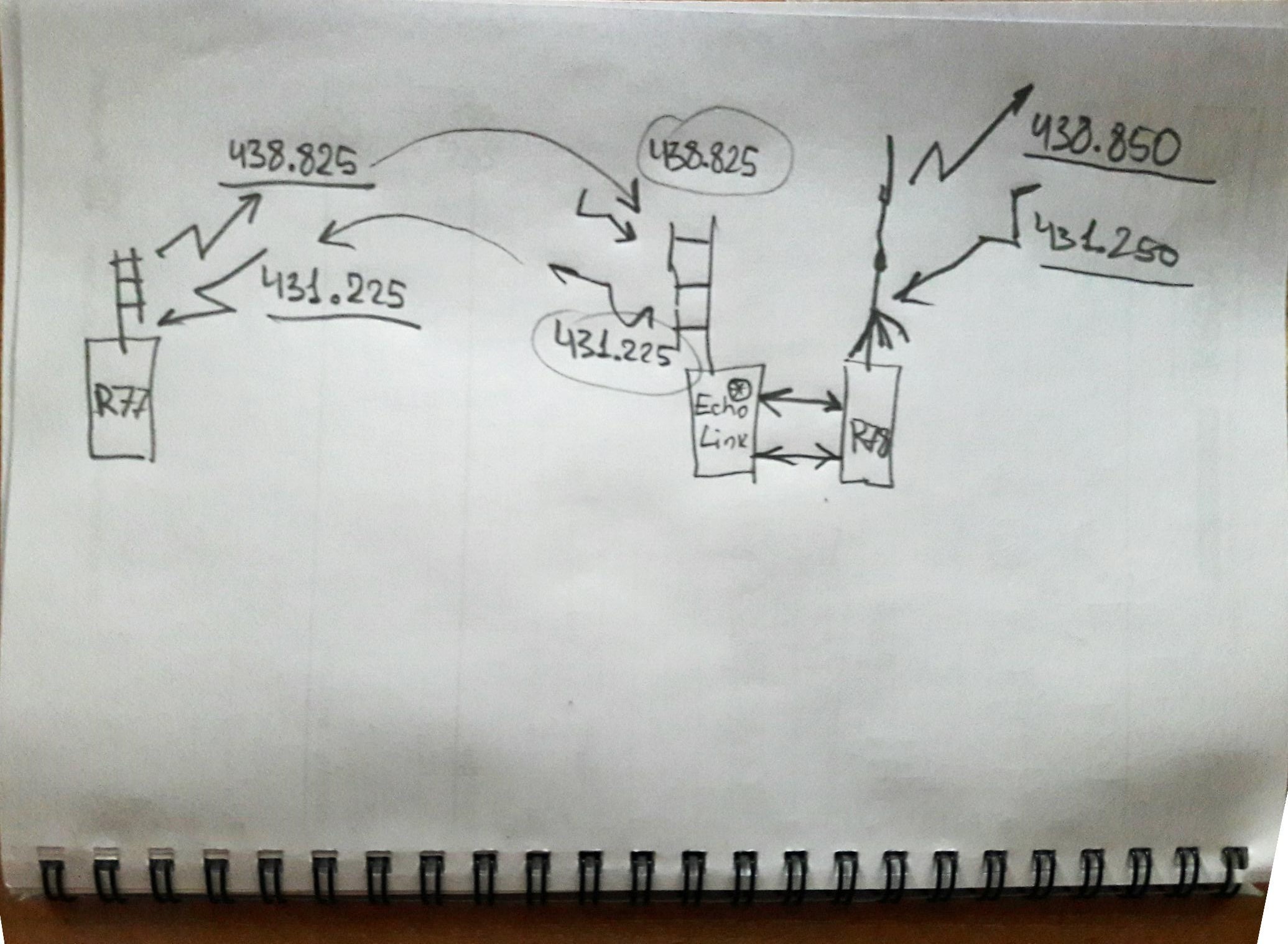

Павел, вся проблема в наличии интернета я так понимаю чтобы все работало?
ПавелДата: Вторник, 2016-09-06, 12:07 PM | Сообщение # 197
radioproffi1, Если бы можно было связывать репитеры между собой не по интернет-каналу, а по радиоканалу, было бы легче?
radioproffi1Дата: Вторник, 2016-09-06, 1:41 PM | Сообщение # 198
В принципе можно сделать и так. Ту рацию которая на эхолинке кинуть на кросс линк на Р77
ПавелДата: Вторник, 2016-09-06, 2:03 PM | Сообщение # 199
Типа такого?
Прикрепления: 3936631.jpg (456.0 Kb)
radioproffi1Дата: Вторник, 2016-09-06, 2:50 PM | Сообщение # 200
Да, где то так как вариант.

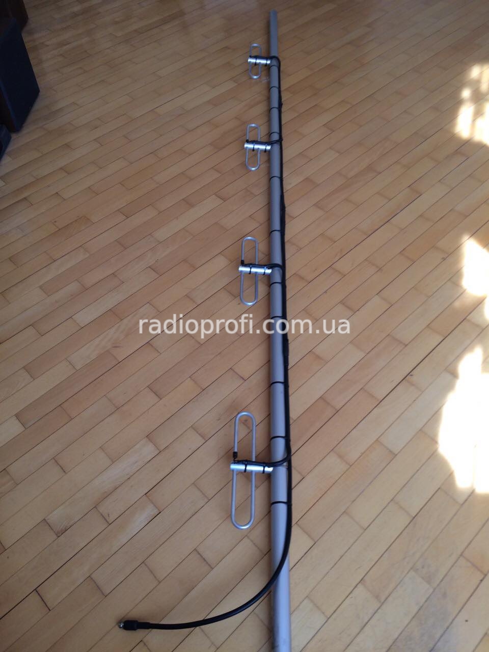

radioproffi1Дата: Четверг, 2017-03-30, 3:59 PM | Сообщение # 207
Побывал сегодня на репках. По итогу вышло из строя два передатчика на Р2 и Р77, причина банальна сломаны антенны КСВ больше 5 sad
Передатчик на Р77 отремонтирую, запчасти есть, на Р2 буду смотреть еще станцию, ее не успел демонтировать сегодня.
Нужны  антенны на 430 и 145МГц.
Мне предложили на 430 сделать 4 петли за 100$. Изготовить может  наш радиолюбитель из Ровно UX0KM
Вот так выглядит готовая антенна, точно такая же установлена на репитере в Киеве, показала хорошие результаты.
Так что прошу помочь сообщество по покупке такой антенны.
И буду искать антенну на передатчик Р2
Прикрепления: 1391270.jpg (262.1 Kb)
