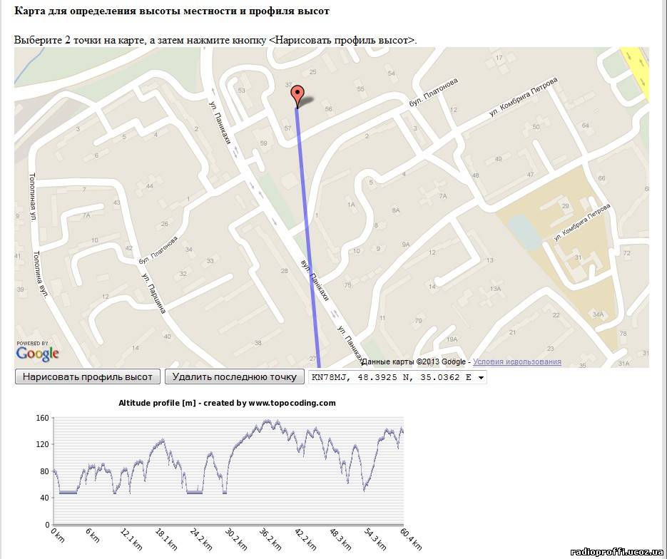

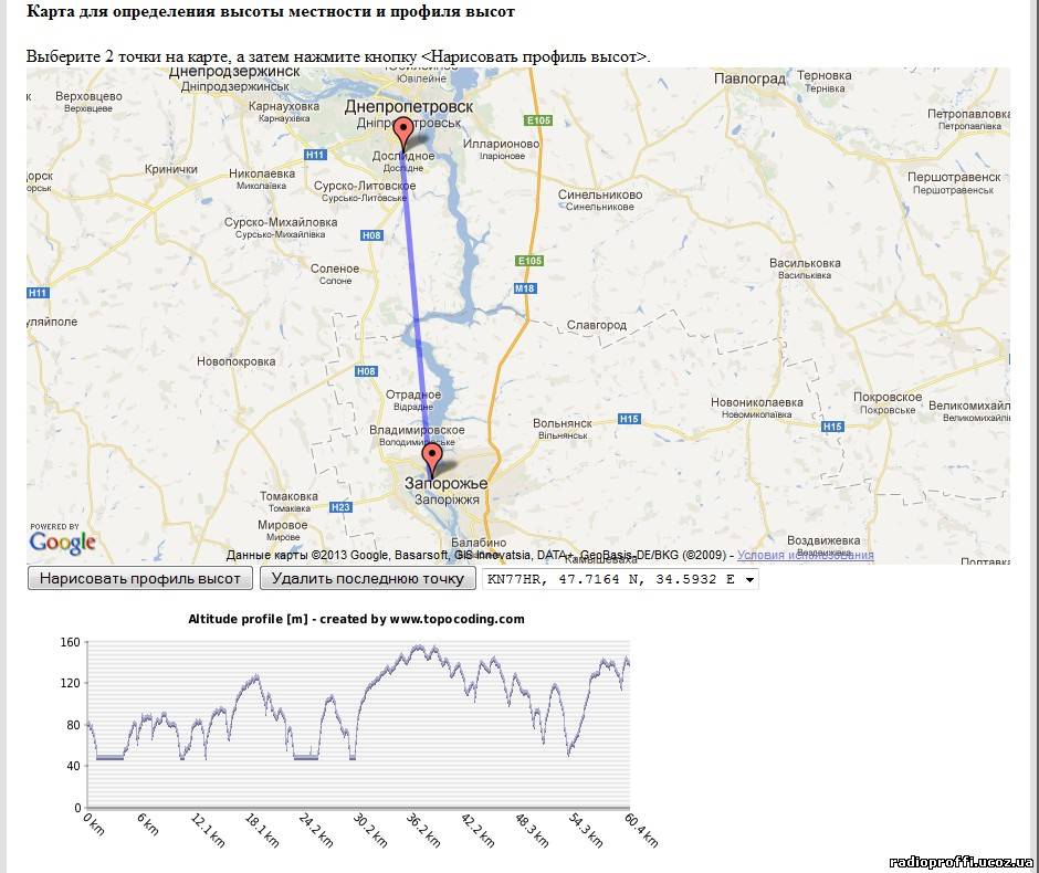

eddi5113Дата: Четверг, 2013-01-31, 11:39 PM | Сообщение # 27
radioproffi1. Если можно, конкретнее точку координат р2. Хотелось бы проверить трассу радиоволны. Я примерно ввел, но не уверен               Если ближе, то так
Прикрепления: 2306756.jpg (139.0 Kb) · 5152580.jpg (166.7 Kb)
