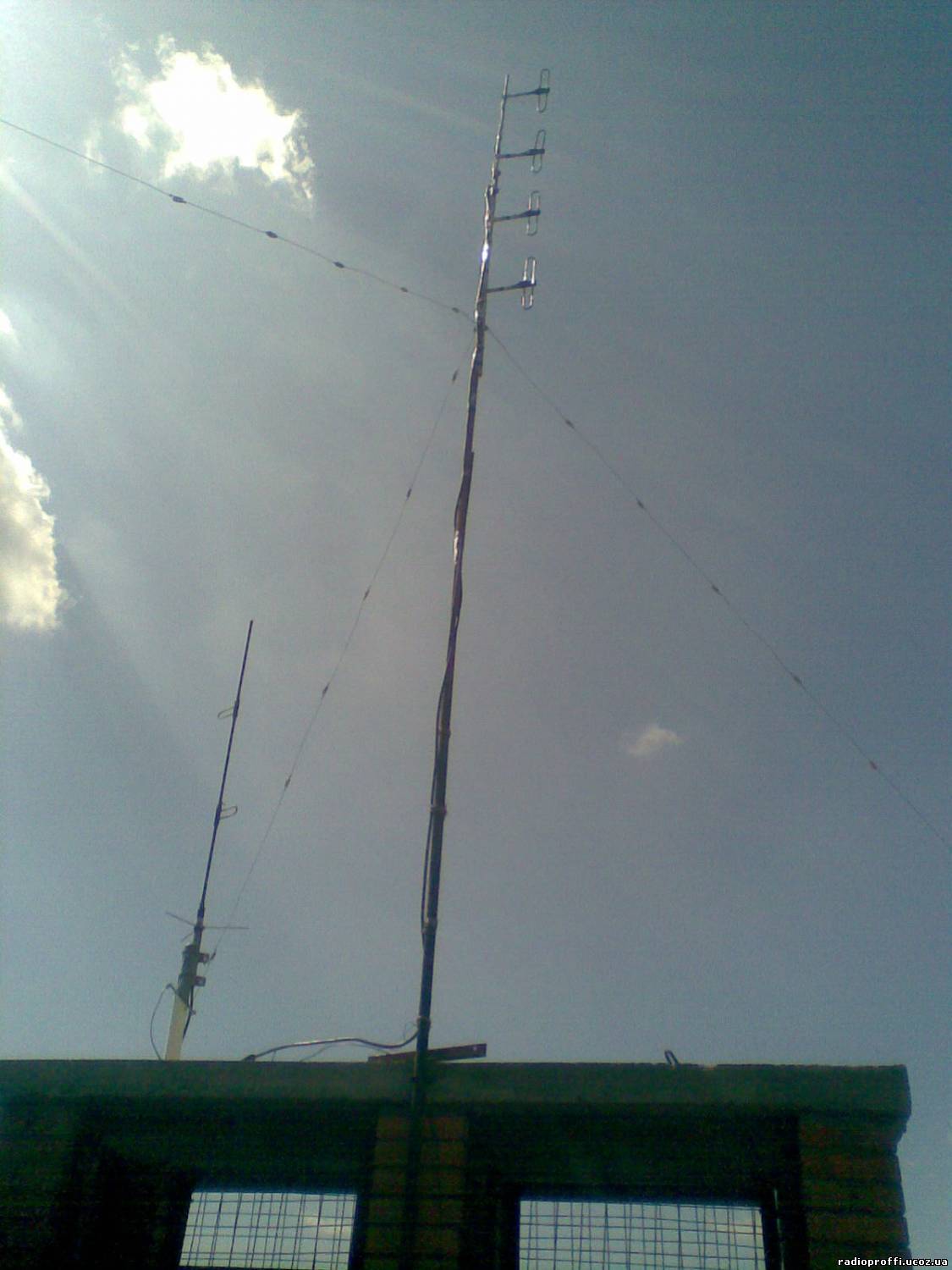

| Сегодня была произведена замена антенн на репитерах и эхолинке. На эхолинк установлена Нагоя ВА-6300 , на Р77 колинеар 3 по 5\8, на Р2 произведена ревизия антенны.
Следующий этап замена компьютерного железа. Поэтому магазин сегодня не работал Приношу извинения за неудобства.
| Павел | Дата: Четверг, 2013-09-19, 9:16 PM | Сообщение # 40 |
| Цитата На эхолинк установлена Нагоя ВА-6300 А то я думаю чего это я стал его слышать у себя с тополей, стоя возле подьезда, с портативкой. Правда по силе сингала всего один кубик зажигается,но эффект по любому есть:)

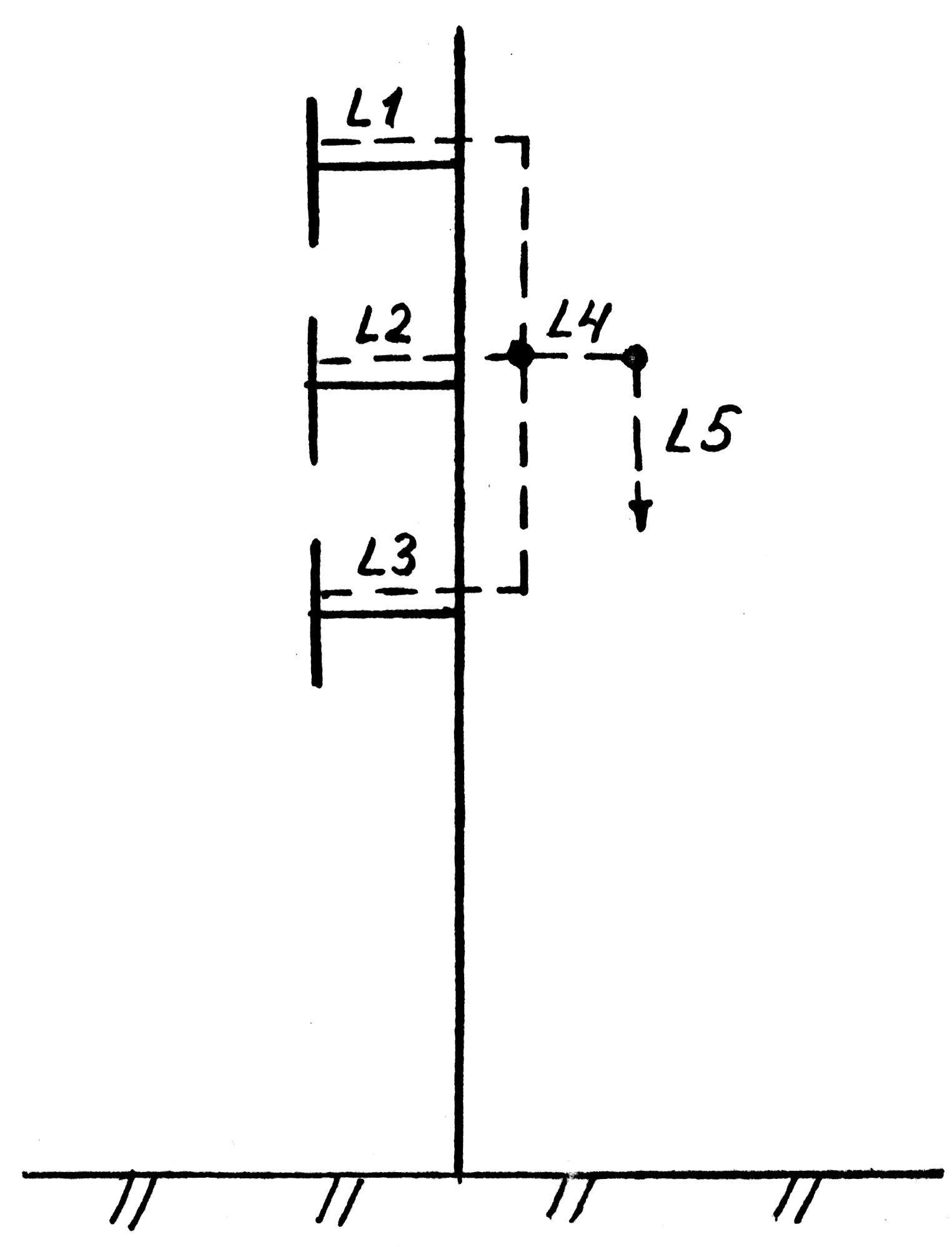

Цитата на Р77 колинеар 3 по 5\8, Конструкция колинеара по типу нагои - палка? или вот так выполен?
Сообщение отредактировал Павел - Четверг, 2013-09-19, 9:24 PM |
| radioproffi1 | Дата: Четверг, 2013-09-19, 9:30 PM | Сообщение # 41 |
| Колинеар по типу нагои только из металла. Еще осталось дуплексный фильтр подстроить, уже сегодня времени не хватило.
| Павел | Дата: Четверг, 2013-09-19, 9:55 PM | Сообщение # 42 |
| Понятно! остается только пожелать удачи!
| radioproffi1 | Дата: Четверг, 2013-09-19, 10:20 PM | Сообщение # 43 |
| Вот эта колинеарка нижняя , на старых фотках нашел Теперь она стоит на мачте вместо петель, а на ее месте Нагоя 6300
