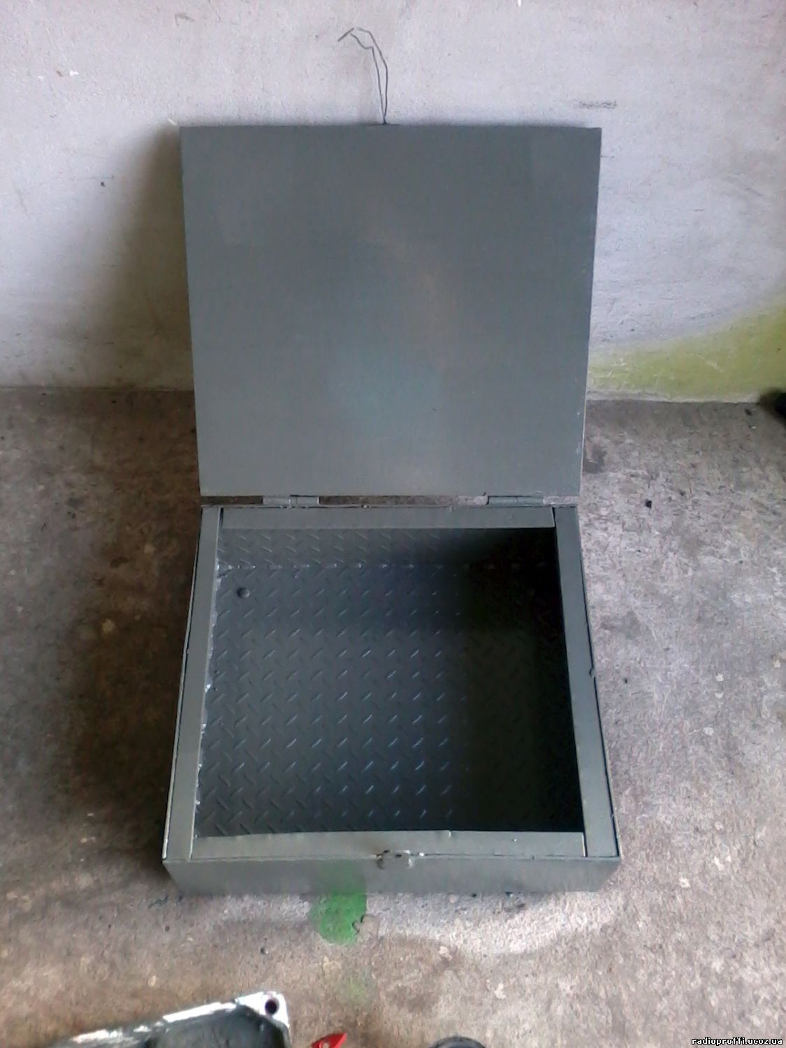

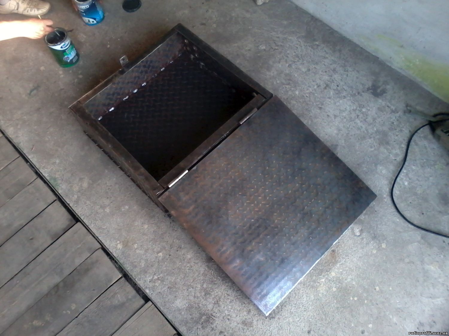

Мы с Женей уже подготовили ящик (ободрали от ржавчины и покрасили)

| О класный ящик, Молодцы. Станция одна уже приехала, жду на вторую шлейф , и как только получу дуплексер встречусь чтобы отдать железо. По компу уже решили какой он будет? Я пока обсуждал с Сергеем из Фрегата возможность установки того что уже собрал репитера в Днепродзержинске, присмотрел пару мест, думаю на следующей неделе мотнусь с ним для определения по месту.

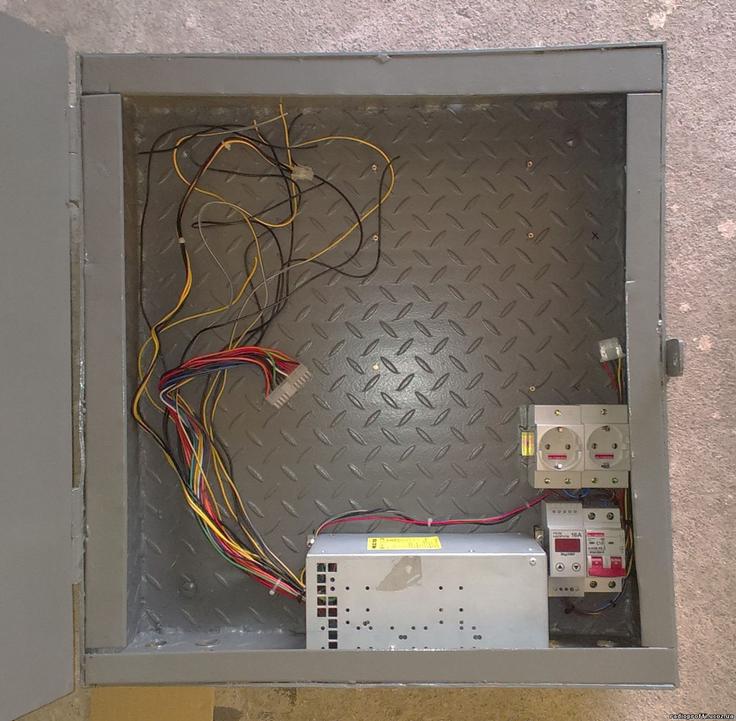

Установлены автоматы, реле защиты от перенапряжения (которое однажды спасло наш линк когда отгорел ноль), розетки, и серверный блок питания, от которого планируется питать все компьютерное железо а так же радиостанции.

| С материнками беда какая-то. Куча старья была в полурабочем состоянии. В итоге - почти всё повыкидывал, т.к. невозможно было из этой кучи собрать один нормальный комплект. Процессоры, в итоге, под любой сокет, практически, остались. Память - тоже любая есть. А материнки... в общем, завтра скажу. Обещали пару материнок дать, посмотрю на них. Главные критерии выбора - наличие встроенной видеокарты и габариты. С первым всё ясно, т.к. внешнюю карту там некак ставить, а без видео - не загрузится. С габаритами - на материнке должно быть не больше 4-х слотов (PCI, PCI express), иначе по длине не влезет. P.S. Ящик обалденно тяжёлый... Сварен из листов 4мм. Зато бронированный :-)
