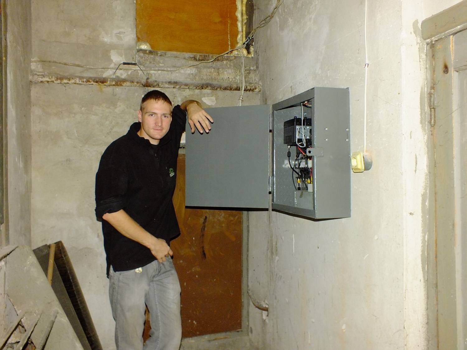

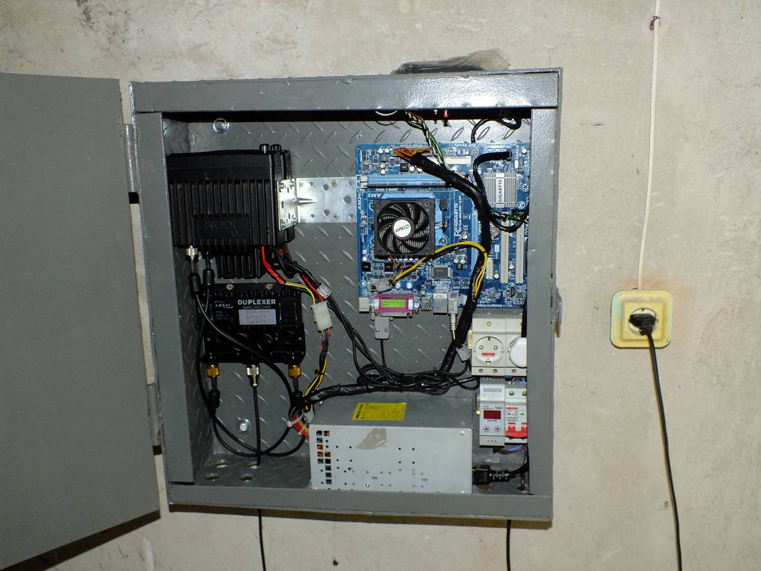

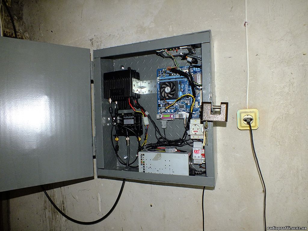

| У нас в линке бесперебойник есть. Может, протянем оттуда бесперебойные 220 Сегодня повесили ящик, кстати. Подключили эквивалент на выход и проверили. Всё работает отлично. Фото/видео отчёт чуть позже будет.

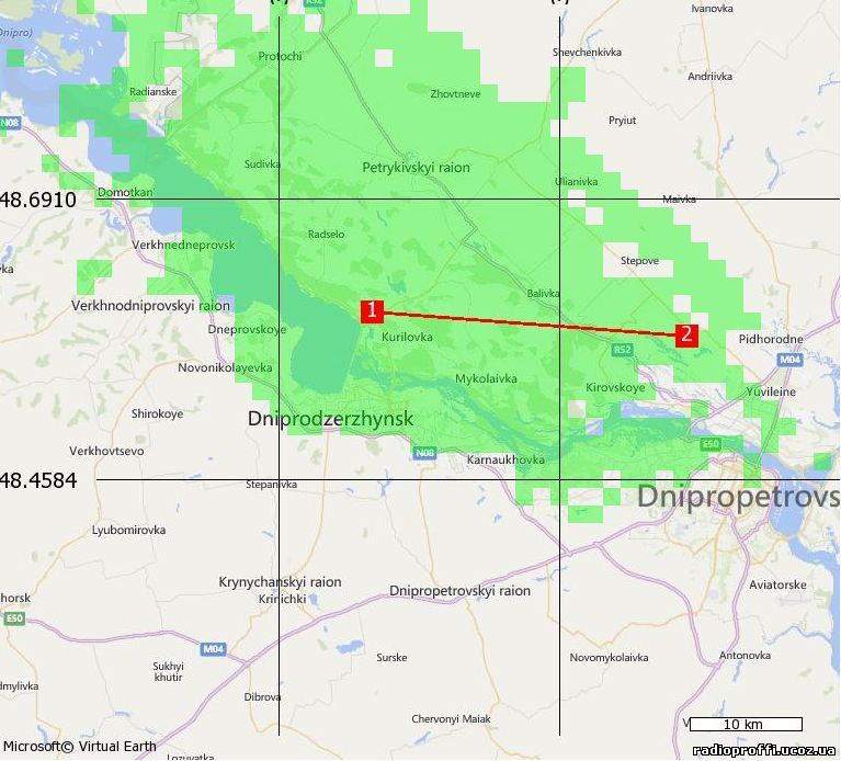

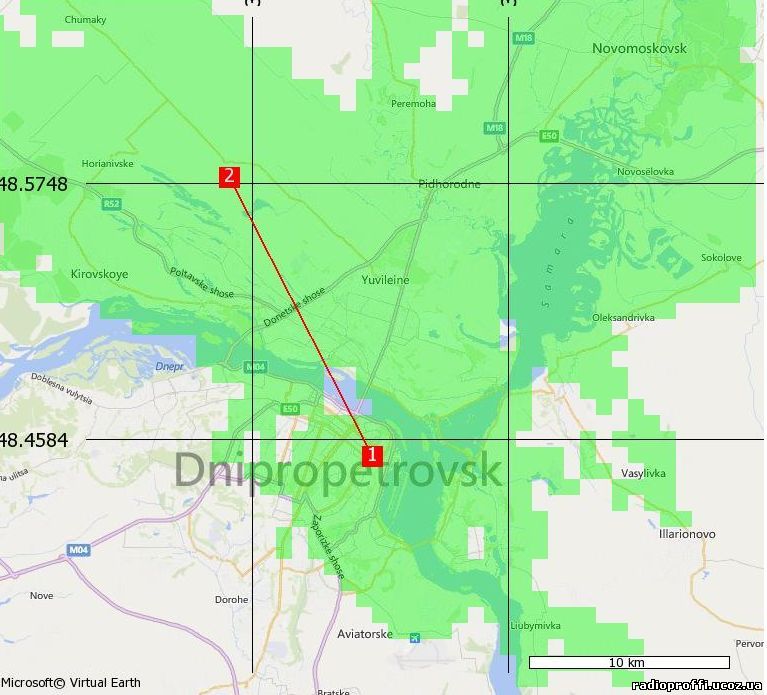

| Карта расчетного покрытия репитеров для портативных радиостанций на высоте 1 метр
Р77
Репа Тополь
репка днепродзержинск

| немного не понял что за линии и цифры 1 2 . Репа на тополе эта ту которую вот вот поставят?

| Зелёные области - это "покрытие" репитера. А на тополе - да, это та, что мы делаем.

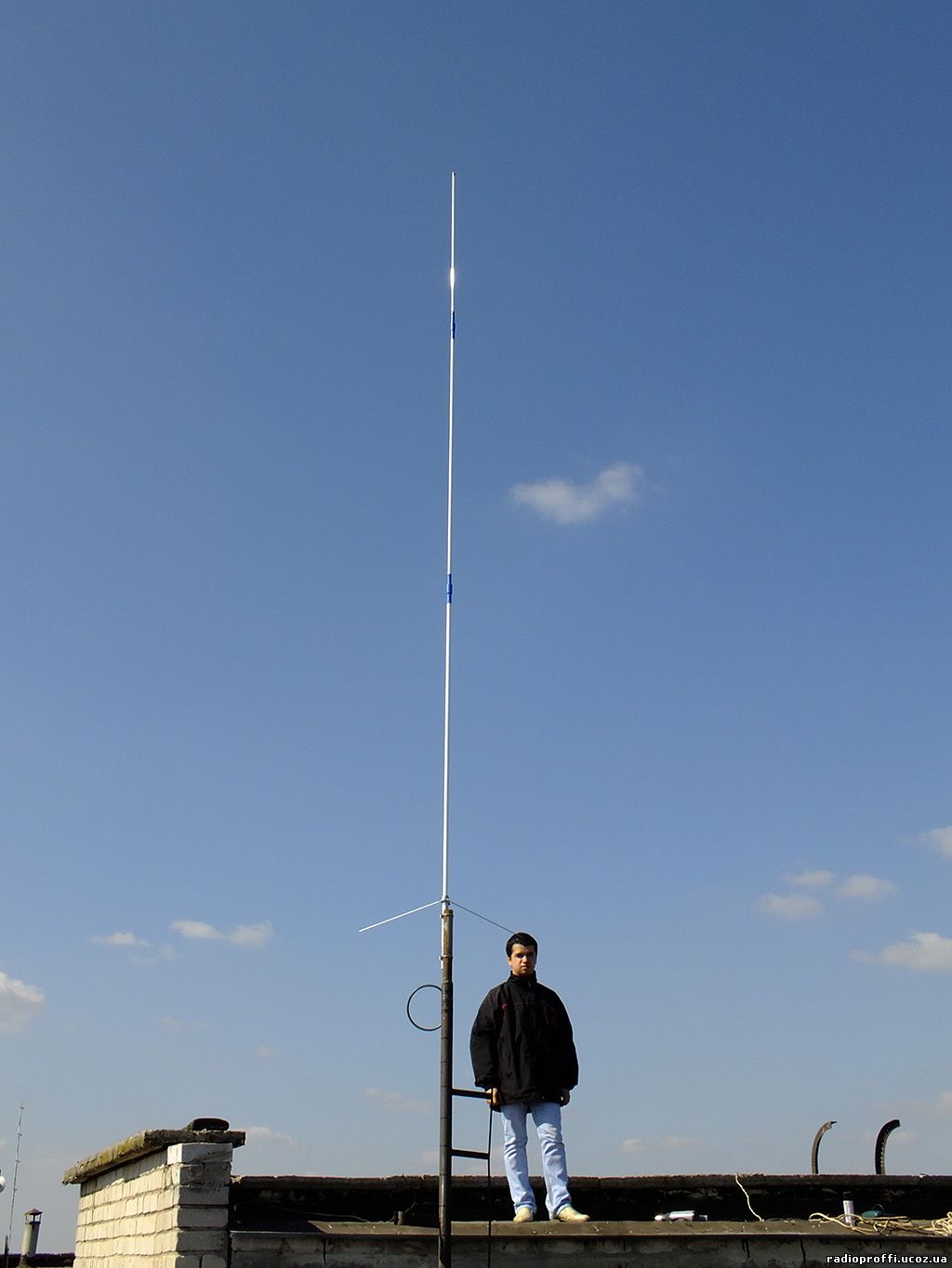

| Павел | Дата: Вторник, 2014-09-16, 6:52 PM | Сообщение # 54 |

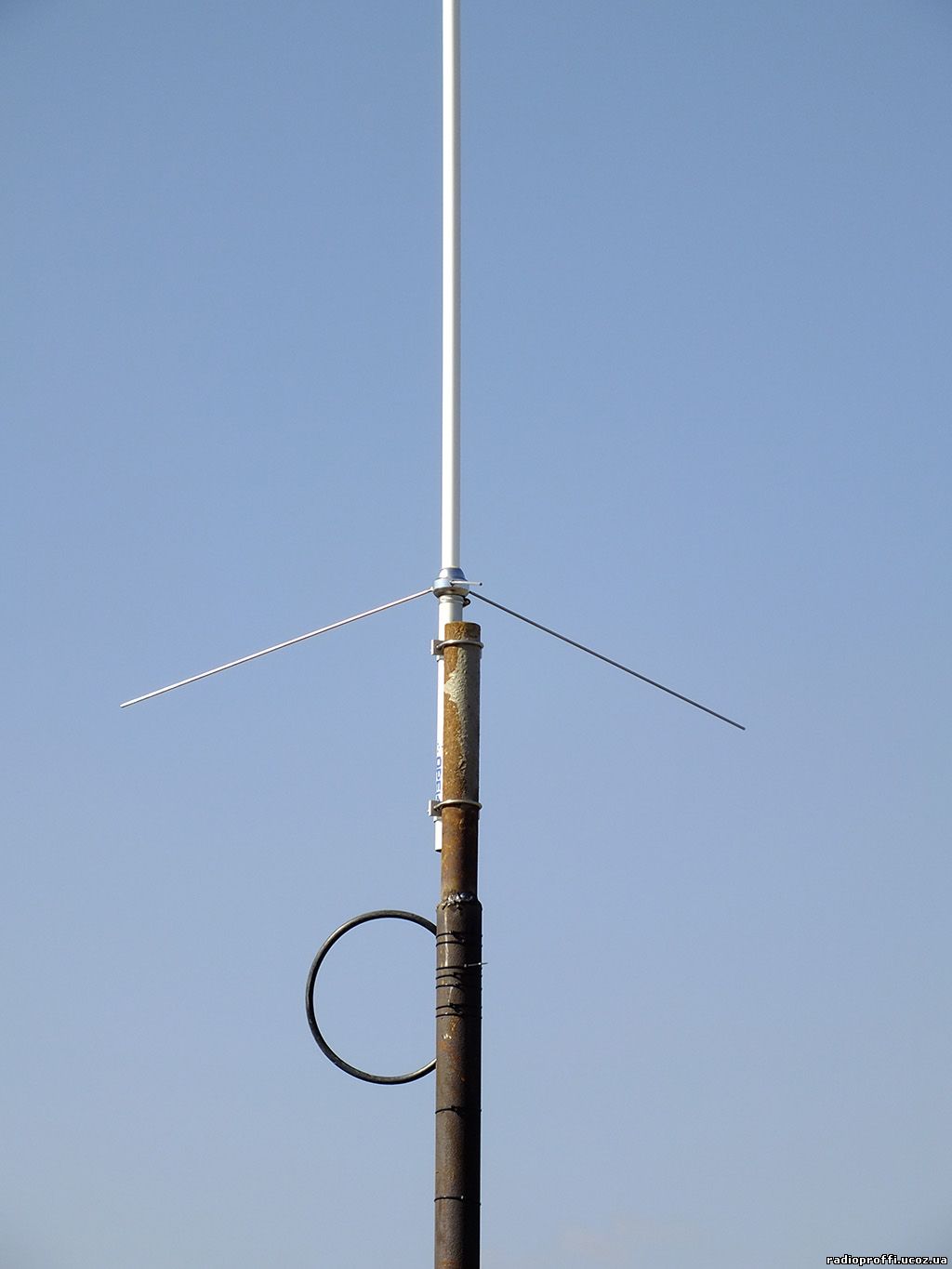

| Сегодня установили антенну, подключили кабель к репитеру
Интернет пока не подключен.
Отписываемся о качестве работы и покрытию по городу!!!

| Павел | Дата: Пятница, 2014-09-19, 9:38 AM | Сообщение # 57 |
| Установки антенны для репитера (видеоролик)
| radioproffi1 | Дата: Пятница, 2014-09-19, 3:38 PM | Сообщение # 58 |
| Павел, зачетный ролик
