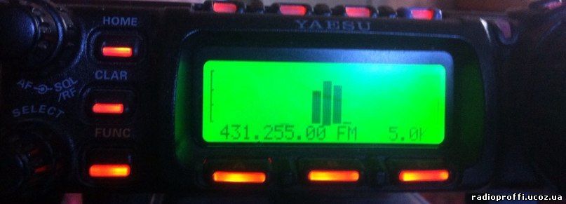

у меня она чётко на 431.255. на байкальской

Дело в том, что это помеха от кабельного ТВ, в месте усановки репитера этой помехи с таким уровнем быть не должно. Что там твориться на месте установки можно видео.
