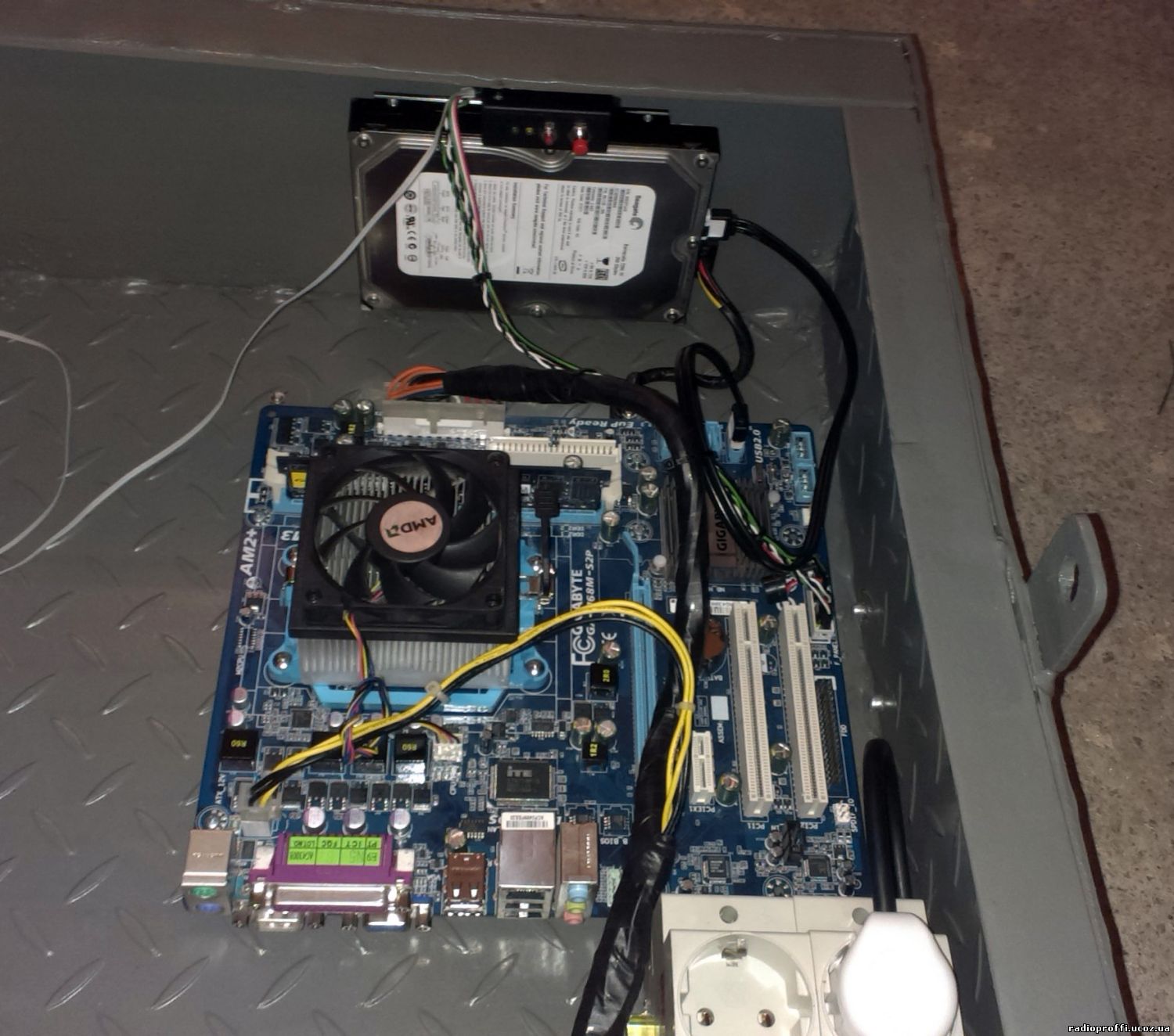

Железо есть! Одним вопросом меньше... Даже жалко туда такую железяку ставить.
Будет AMD Athlon64 x2 3500 (2 ядра по 2.2 ГГц), минимум гиг памяти DDR-II...
Винт - 40ГБ Samsung SP0411N (кто знает - тот поймёт, винты неубиваемые).
Проц изначально вообще 4-ядерный стоял на материнке. Это уже я поменял на то что было послабее...
Видео и сеть - встроенные. Хоть, блин, хостинг делай на такой железяке... Да инета нет нормального там(

Мы сегодня разместили в ящике материнку, винчестер. cool
Женя поставил и настроил операционную систему. cool

В общем-то, всё видно на фотографиях...
Винт в итоге поставили SATA на 250ГБ. Материнка не захотела с IDE винтом дружить...
Рации сделали съёмными, доступ ко всем винтам есть, не снимая других узлов репитера. Если нужно будет оперативно поменять.
