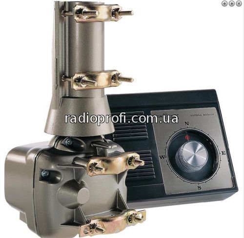

eddi5113Дата: Четверг, 2016-06-09, 12:53 PM | Сообщение # 124
maxym1972,
Она появилась и исчезла в тишине.
Добрый день! Была такаяДумаю еще будет в продаже так как довольно популярная вещь.

BRAMBULДата: Четверг, 2016-06-09, 7:55 PM | Сообщение # 125
Вещь в общем хорошая, но плохая, работает по принципу двух "сельсинов", у меня отработала пол-года, вращало 2х6 эл 145 в горизонте и порвало шестеренки блока управления. Голова сделана толково, внутри червячная передача, вращал при поломанном блоке управления 3эл 10м и МОКСОН 15м при весенних порывах во время WPX всё устояло.... второй год не нахожу время сделать новую систему слежения\управления.
Пы.Сы. редуктор для антенн весом не более 5-6кг хорош...... возможно мне не повезло с экземпляром ,но за такие деньги как говориться пройдите по рынку, лет пять тому такую же фигню заказывал с доставкой Китай-Германия-Симфер-Днепр и стоило около 100-110$
у меня на коробке написано Kolorotor....

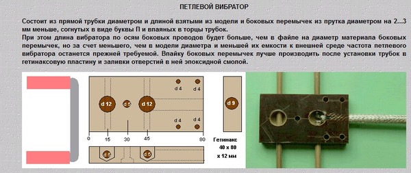

eddi5113Дата: Вторник, 2016-09-13, 7:51 PM | Сообщение # 130
NARAJANA,
Одно но, эти антенны с петлевым вибратором, что усложняет изготовление
Петлевые вибраторы в изготовлении очень просты, собрал не одну антенну. На этом же сайте должна быть технология изготовления по методу автора. Антенна получается более широко полосная и помехо защищенная. К тому же упрощается подключение, что дает возможность использовать четверть волновой стакан для отсечки вч токов по кабелю. smile
