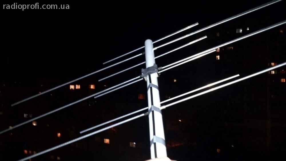

Получены антенны, которые заказывали коллективом.
Свою сегодня опробовал на вечерних орбитах. Работает :)
Сделана антенна аккуратно.

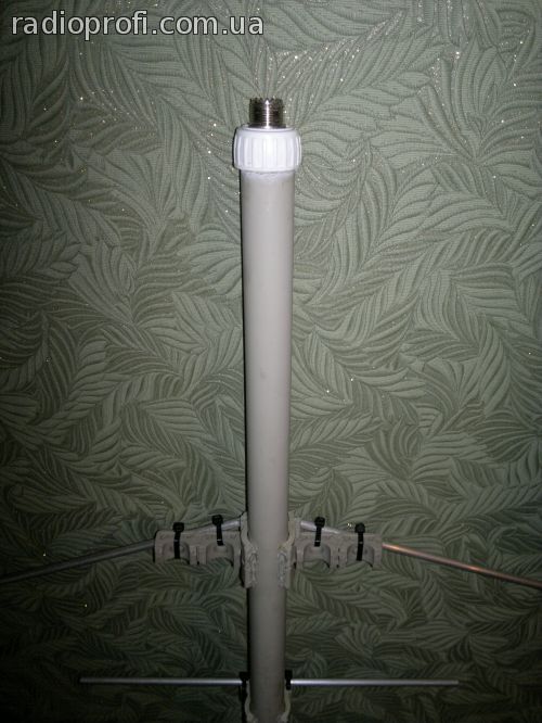

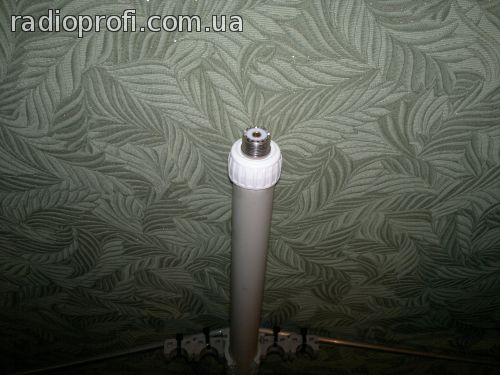

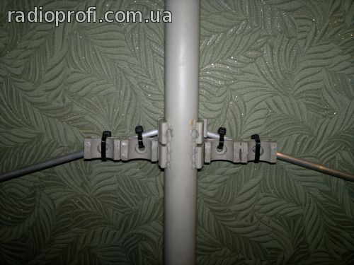

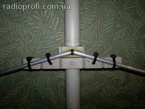

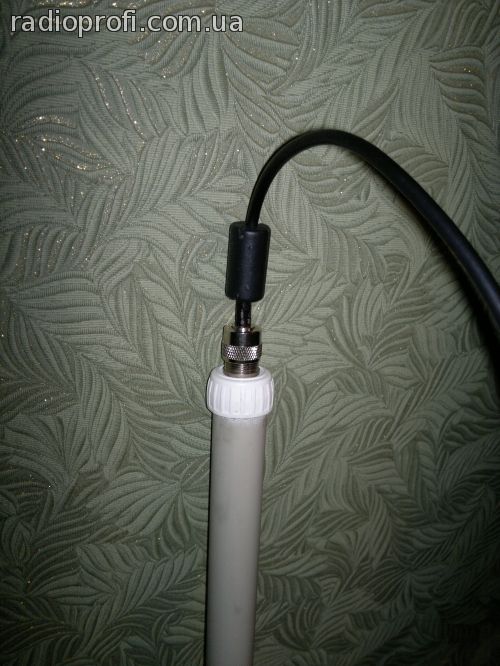

Решил я немного доработать свою антенну shades для работы со спутниками, ту самую фото которой я выкладывал в начале этой темы. Мне не нравилось wink хлипкое крепление "V" рефлектора и сомнительной крепости кабель питания из кабеля RG-174. Я конечно понимаю mellow что посыпется критика со словами megaphone "зачем ты поставил разъём SO-239, он же даст потери в усилении на приём, да ещё и затухание на диапазоне 70 см", но в угоду крепости, практичности и эстетического вида я решил пойти на такие жертвы. Итак фото snap с пояснениями:
Вот так, дополнительным рядом пластиковых скоб для труб и увязками я предал крепости и дополнительной фиксации "V" рефлектору
Обрезал болтающийся кусочек кабеля RG-174 и заменил его на SO-239
Подключения теперь к рации через кабель RG-58 у которого с одной стороны разъём PL-259, с другой SMA-f и два ферритовых бочёнка.
Прикрепления: 6026762.jpg (23.3 Kb) · 5265207.jpg (25.9 Kb) · 2342850.jpg (44.3 Kb) · 5805203.jpg (26.1 Kb) · 3172172.jpg (47.4 Kb)
Сообщение отредактировал MIXA - Пятница, 2016-03-25, 1:57 PM
MIXAДата: Пятница, 2016-03-25, 10:49 AM | Сообщение # 102

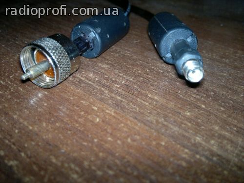

Вот так выглядит кабель для подключения
Прикрепления: 1987080.jpg (26.6 Kb)
GreymanДата: Пятница, 2016-03-25, 11:13 AM | Сообщение # 103
Михаил, отличная работа!
Пару вопросов: заглушку где SO-239 закреплен на клею садили или просто туго посажена?
И второй: бочонки для тонкого кабеля на радиорынке покупали? По какой цене они сейчас?
MIXAДата: Пятница, 2016-03-25, 11:38 AM | Сообщение # 104
Пару вопросов
Заглушка из пластиковой крышки, хоть и села туго но всё равно проклеена супер клеем.
Ферритовые бочёнки были сняты мною с компьютерного кабеля VGA для подключения монитора к системному блоку. Диаметр кабеля VGA практически идентичен диаметру кабеля RG-58, поэтому ферритовые бочёнки сели плотно.
Сообщение отредактировал MIXA - Пятница, 2016-03-25, 3:04 PM
NARAJANAДата: Пятница, 2016-03-25, 1:49 PM | Сообщение # 105
Красиво исполнено, выглядит как фирма. Как понял из фото, SMA разъем вставлен в пластиковый корпус от разъема аудио 3мм? Он там на клею или просто плотно вставлен?
Сообщение отредактировал NARAJANA - Пятница, 2016-03-25, 2:51 PM
