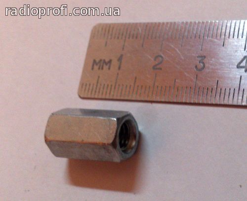

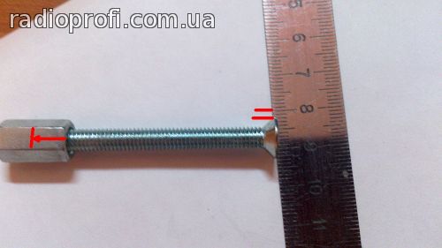

| Михаил, я уже пытался что-то сделать из покупных деталей. К примеру, на фото удлиненная гайка (я по старинке называю их "бонка") внутренним диаметром 6 мм. Высота ее - 18 мм. Если мы берем стандартный, покупной, винт, то при ввинчивании в бонку на 8-9 мм дальний конец винта (L=60мм) имеет люфт 2 мм. Можете представить как шатается элемент антенны. Пробы нарезать резьбу самому (как наружную леркой, так и внутреннюю сопряженной парой мечиков) успеха не дали. Тут нужно на станке делать резьбу с натягом. Причем ввиду малых диаметров станки должны быть не 1К62 :)
Точные чертежи сделать не проблема. Не проблема и решить вопрос с материалом элементов. Судя по описанию на сайте производителя, они изготовлены из алюминиевого сплава АМГ5. Вчера поискал в И-нете. Это алюминиевый сварочный пруток для аргонодуговой сварки. Цены разные. Например, 205 грн/кг в пеналах по 5 кг: http://ballontorg.com.ua/p32356795-prutok-alyuminievyj-er5356.html Не знаю сколько весит один пруток, но можно узнать, думаю на десяток антенн хватит. Трубы пластиковые тоже не проблема.
Основное - это элементы соединения.

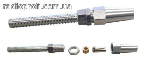

| Greyman, Цитата А никто, часом, не видел в продаже недорогих цанговых зажимов? Получается нужно 6 штук для элементов 144 МГц. Было бы очень удобно снимать- устанавливать половинки элементов. Наподобии таких?
Или такие?
Посмотрел в ммане, да, все элементы 4мм. ИМХО лучше делать их из оцинкованой проволоки, чем из дюралевых прутков. И дешевле, и можно пайкой соединить со стыковочными элементами.
По поводу люфта в резьбовых соединениях. Два элемента соединения с внутренней и наружной резьбой не просто вкручены друг в друга, они затягиваются, при этом люфта не должно быть.

| Цитата NARAJANA (  ) По поводу люфта в резьбовых соединениях. Два элемента соединения с внутренней и наружной резьбой не просто вкручены друг в друга, они затягиваются, при этом люфта не должно быть. Владислав, я пробовал на дюралевых трубках диаметром 6 мм нарезать резьбу и крепить в бонках. Да, если рукой затягивать, то вроде бы держится. Но потом несколько махов антенной в разных плоскостях, что обычно происходит при работе через спутник, и уже появляется люфт. Слишком мала глубина. 9 мм - это полтора диаметра элемента. Делать контргайки - неудобно и как-то оно некузяво для выхода в поля-леса. Хочется чего-то простого и недорогого.
