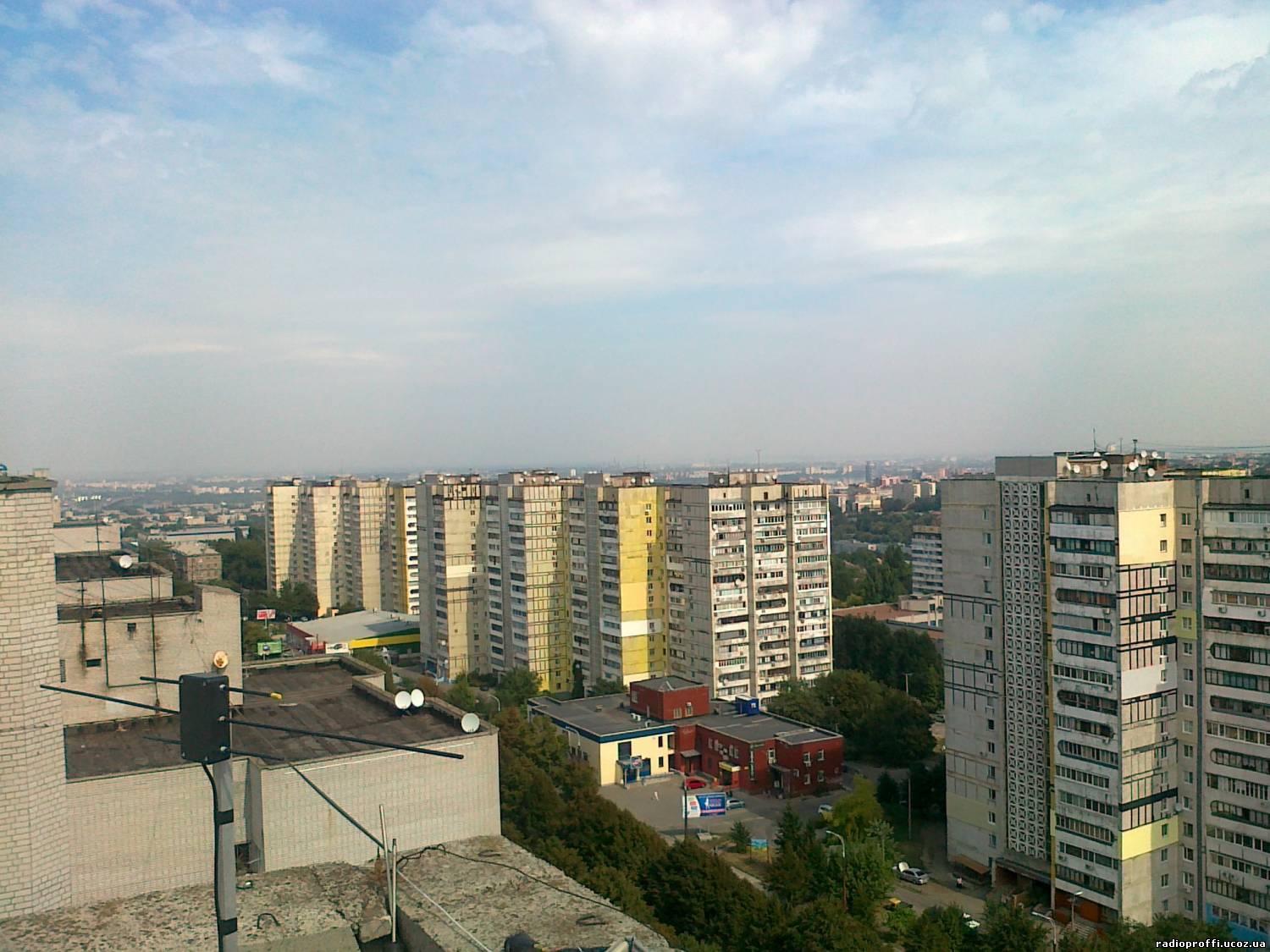

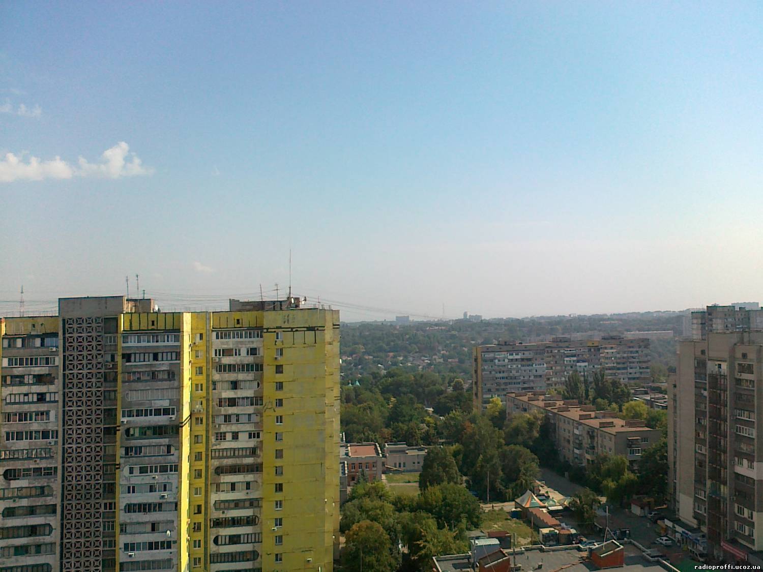

radioproffi1Дата: Четверг, 2011-09-01, 6:26 PM | Сообщение # 16
Прикрепления: 9238629.jpg (155.5 Kb)
ПавелДата: Четверг, 2011-09-01, 6:31 PM | Сообщение # 17
что-то знакомое! адрес не скажите? cool
G-HДата: Четверг, 2011-09-01, 9:25 PM | Сообщение # 18
Долго фотку рассматривал, пока не узнал Рабочую.
Причем, практически рядом с моим офисом.

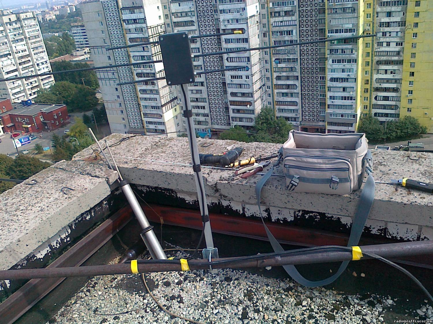

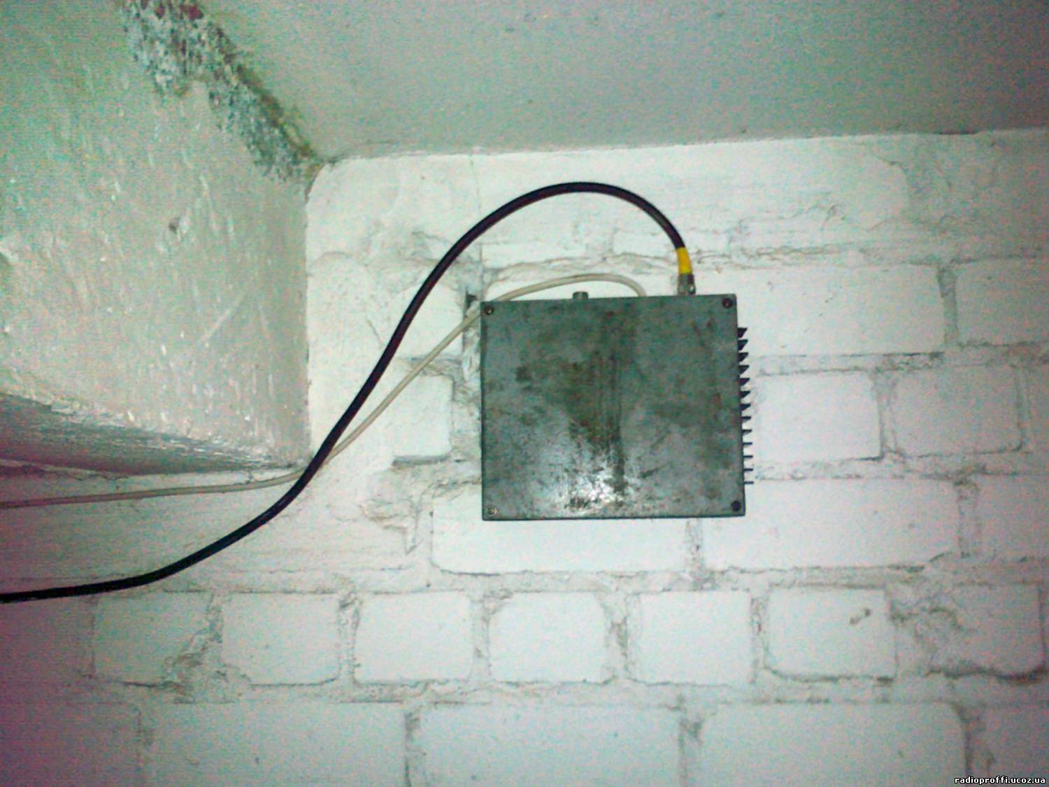

radioproffi1Дата: Четверг, 2011-09-08, 3:33 PM | Сообщение # 21
процесс установки
вот он коробок smile
Прикрепления: 5956659.jpg (161.4 Kb) · 7903939.jpg (349.3 Kb) · 8510429.jpg (195.8 Kb)
ПавелДата: Четверг, 2011-09-08, 4:36 PM | Сообщение # 22
Я не пойму малость,почему у авто-вело репиттера surprised "коробок " больше места занимает?
radioproffi1Дата: Четверг, 2011-09-08, 4:41 PM | Сообщение # 23
Так это только половинка репитера , вторая будет поболее dry
