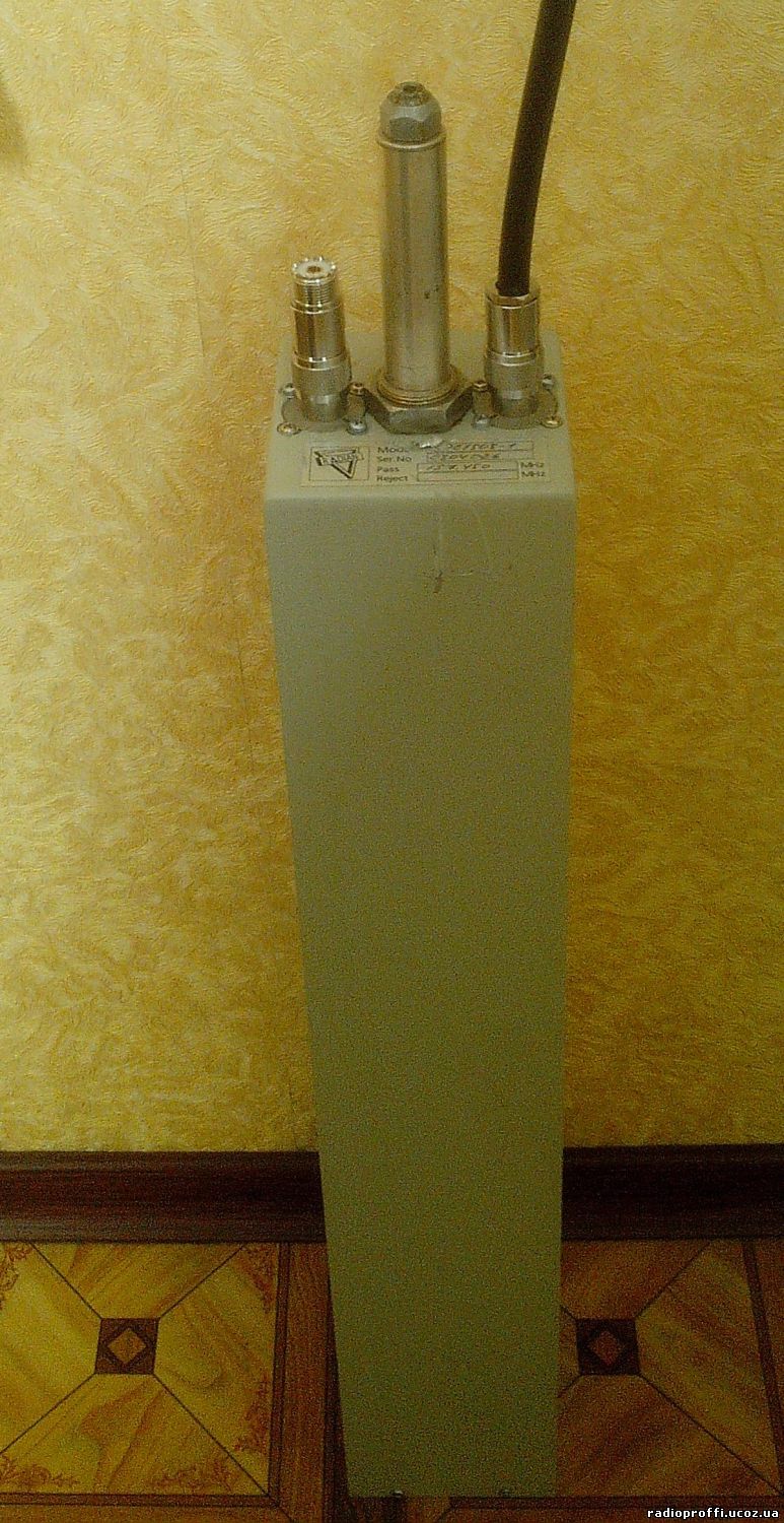

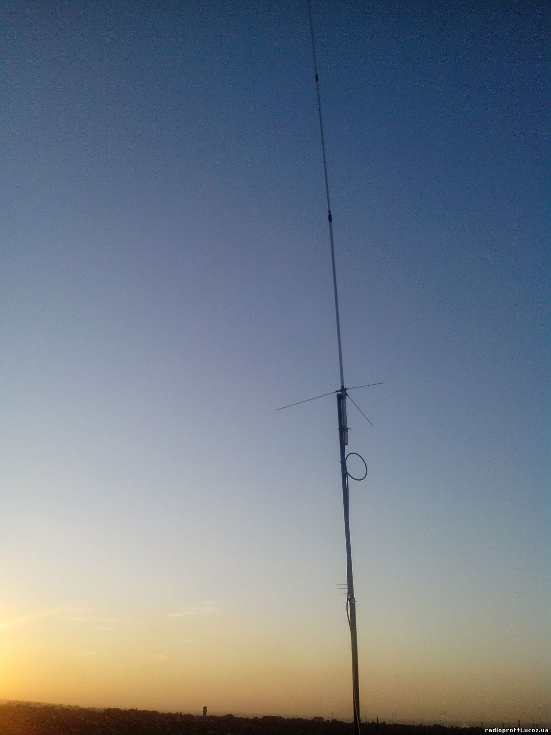

radioproffi1Дата: Понедельник, 2014-09-15, 9:02 PM | Сообщение # 70
Сегодня перестроил приемник репитера как положено на 145.050 и был установлен полосовой фильтр по приему.
Так что пробуем smile
Прикрепления: 6439017.jpg (116.8 Kb) · 6430991.jpg (186.8 Kb)
