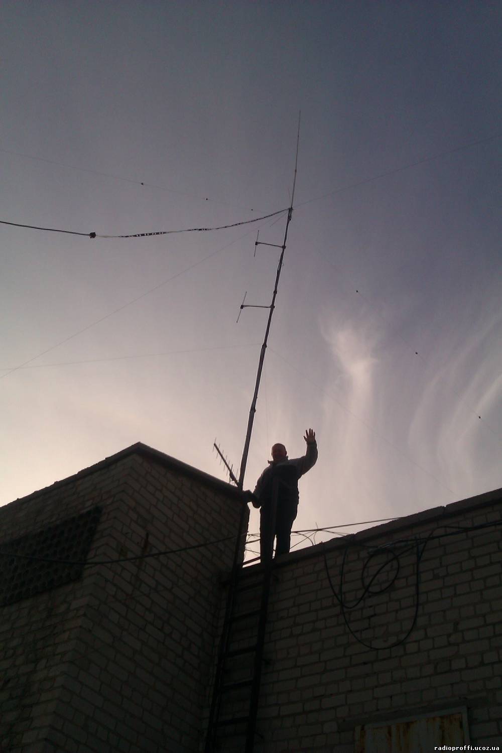

| На репитере заменено приемное оборудование и антенна приемника , правда заметить это не сильно получается , на второй день после замены появилась широкополосная помеха уровнем 9 балов . Местный кулибин наставил вайфай точек на крыше , которые полностью засрали эфир белым шумом , будем с ним пытаться бороться.
Ракурс не очень удачный ,кажется что антенны кривые , на самом деле ровные . Свеху вниз - ВА-6300 УТ5ЕРВ , ниже разрезные вибраторы на репитер , еще ниже волновой канал на 430 МГЦ -транзит на передатчик репитера . И проволовные антенны на кв УТ5ЕРВ.
| radioproffi1 | Дата: Воскресенье, 2012-10-14, 7:39 PM | Сообщение # 43 |
| В планах в ближайшее время установить дополнительный приемник на Тополях ,это будет освободившееся оборудование снятое с Рабочей , приемник будет закрыт другим тоном , поэтому мешать два приемника друг другу не будут.
