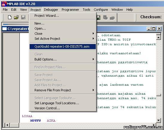

Женя , выложи пожалуйста НЕХ файл для прошивки контролера , а то большинство радилюбитнлей в программировании ни бум бум biggrin
temДата: Вторник, 2012-01-31, 12:27 PM | Сообщение # 17
Смысл от .hex файла, если там Пашин позывной зашит? smile Я ж специально исходник выложил, чтоб менять можно было. А компилируется он в MPLAB самым обычным образом:
После чего получаем .hex файл рядом с исходником smile
Я думаю, MPLAB есть у всех, кто хоть раз в жизни с PIC контроллерами сталкивался...
По желанию народа, могу любой позывной и любые буквы роджербипа зашивать и выкладывать .hex файлы smile

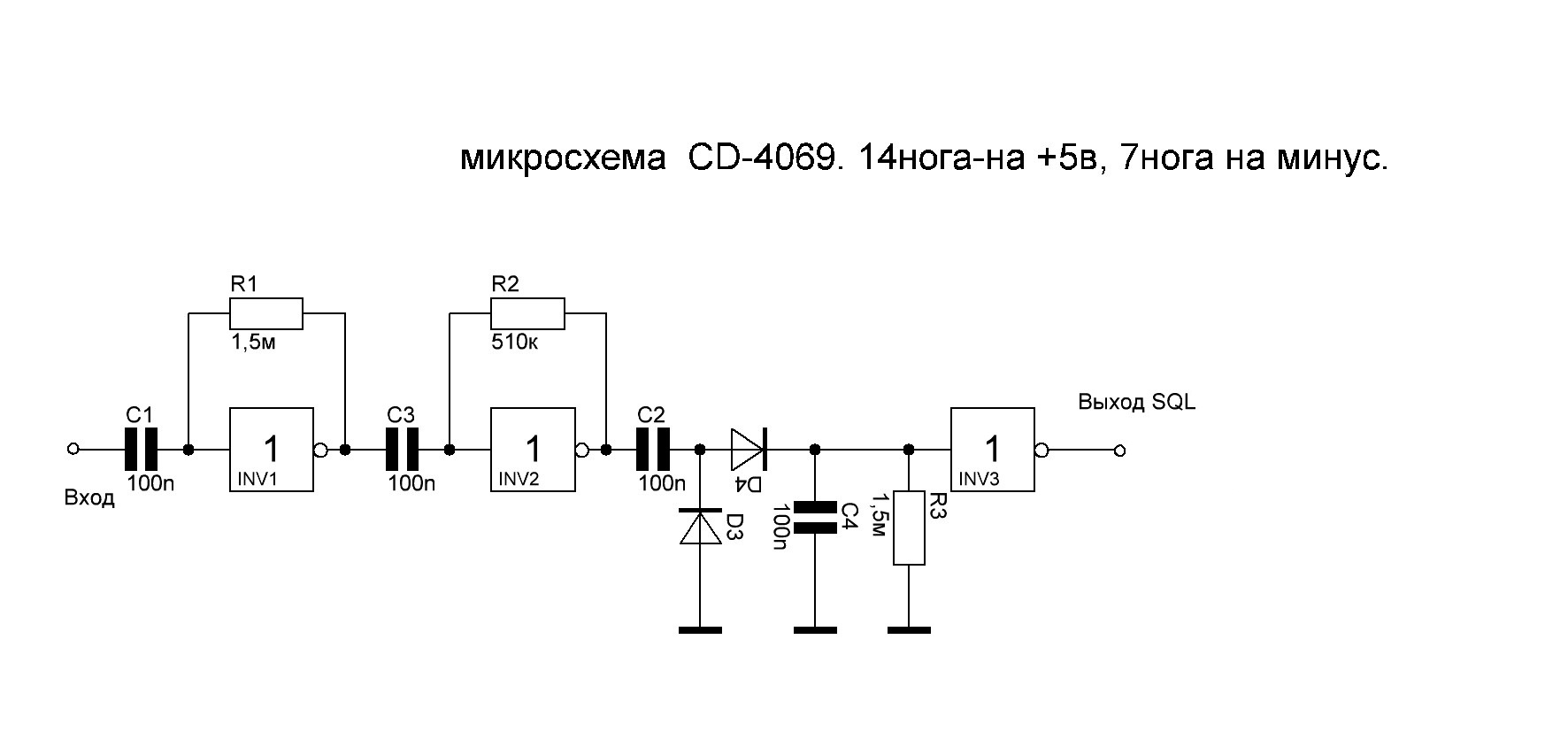

Репитер сделал, все работает. Так как я временно использую радиостанцию Puxing-2 в которой нет выхода шумодава, добавил в схему что то типа "vox".
Если интересно могу выложить печатку, и схему "vox".

ПавелДата: Понедельник, 2012-04-23, 6:13 PM | Сообщение # 26
vovadacenko,
Выкладывайте smile
Признаюсь,в оригинальной схеме тоже был VOX,но мы его убрали,так как радиостанция имеет выход шумодава cool

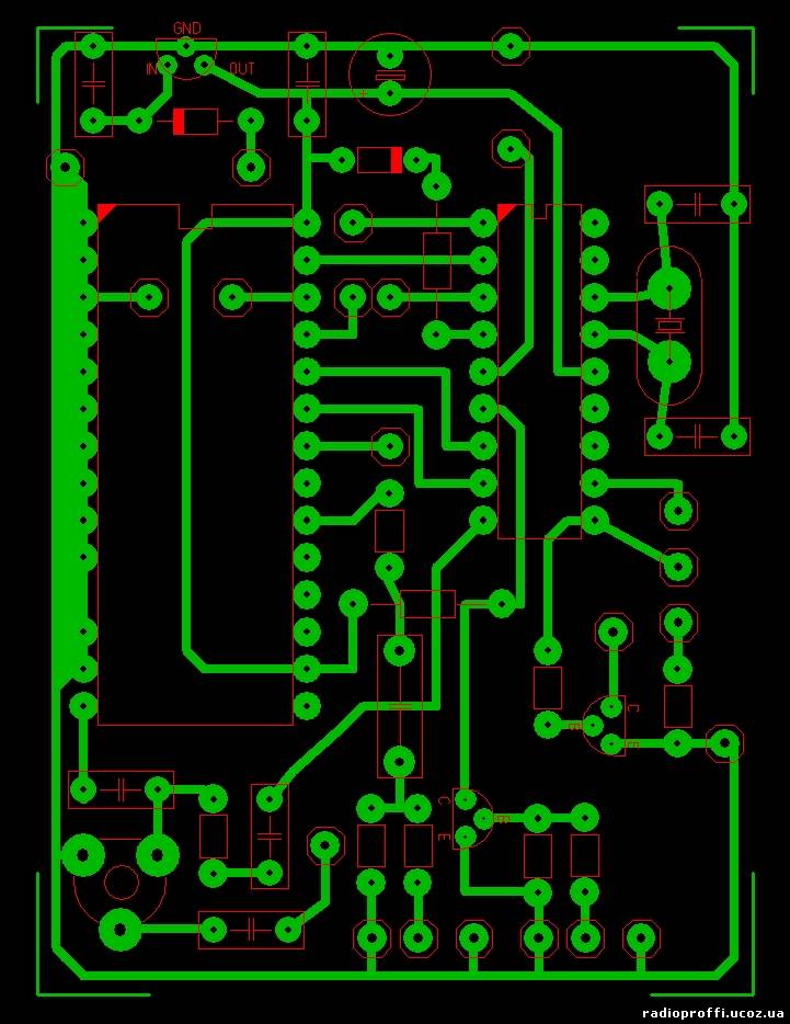

vovadacenkoДата: Четверг, 2012-04-26, 6:05 PM | Сообщение # 27
Вот печатка, элементы не подписаны, схема несложная, разобраться что где не составит труда.
Добавил схему VOX, на плате ее не разводил, собрал навесным монтажом прям на микросхеме.

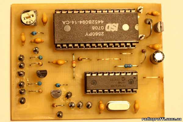

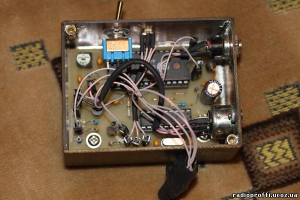

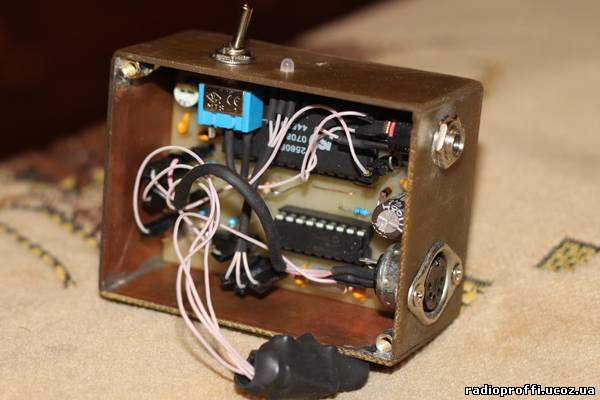

Вот фотка платы и самого устройства. Вот та "хрень" в термо-усадке, это VOX собранный навесным монтажом.

ПавелДата: Пятница, 2012-04-27, 11:13 PM | Сообщение # 30
vovadacenko, Смотрю разьем для подключения рации,тумблер и сдвоенный светодиод,такие-же применили cool
