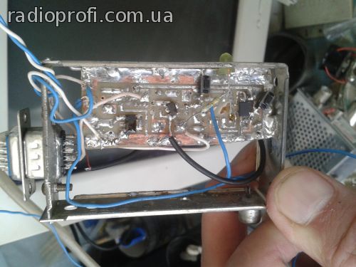

Павел, ну если на вскидку то проблема не с попугаем, а с делителем/ограничителем на входе, мне то же с ним пришлось повозиться, вроде поборол - там или транзистор надо подобрать с маленьким порогом или вообще его выкинуть и поставить тупо резистивный делитель, но в таком случае есть шанс угробить МК.

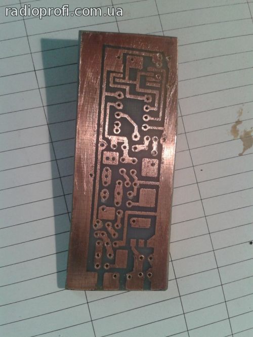

разводка и меня плохая на плате (еще и отзеркалить забыл при изготовлении), сейчас попугай работает, рядом стоит (в полуметре) попугай олега UR7QDO - друг другу не мешают.
если психика устойчивая могу фото выложить

lunyДата: Понедельник, 2016-01-25, 11:39 AM | Сообщение # 66
Сообщений: 204

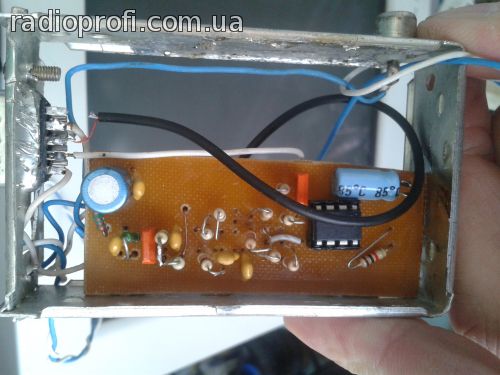

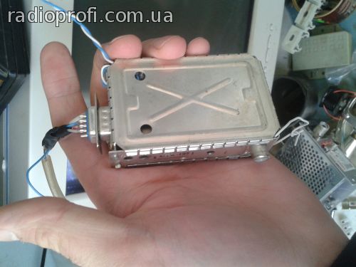

Павел, повторюсь - плату забыл отзеркалить. бело-голубой провод это было вынесено питание. в свое оправдание скажу, попугай делался не на продажу, это тестовый вариант (а не тестовый пока некуда делать!), стабилизатор и память запаяны "вверх ногами", запаяны кнопки "PRG" и "BR". стоит индикатор работы на ПРД
Добавлено (25.01.2016, 11:39)
пример работы - на попугае алан100 и в руках антикварная ВЕДА-ЧМ (в простонародье Анал и БедаЧМ)
повторюсь, что отрепетировать вход мне так до конца и не удалось (я собственно не сильно и старался), каскад на транзисторе либо расчитан на линейный выход с РС со строго определенным уровнем либо просто кривой. на осциллографе видно что-то типа эффекта дисторшн ( на транзисторе обрезаются "гребешки" входного сигнала )

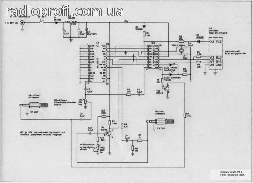

Паша, скинь ссылку на попугая по этой схеме, посмотрю. Но на слух нелинейные искажения типа ступенька, такое впечатление,  что то работает в режиме C.

Павел, посмотрел схему,возник  вопрос, а на выходе самого репитера без радиостанции слушали сигнал и по входу пробовали регулировать уровни?
