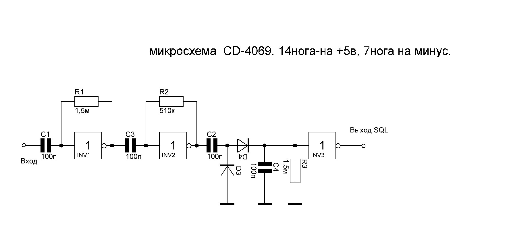

vovadacenkoДата: Воскресенье, 2012-05-13, 9:54 PM | Сообщение # 33
Выше выложенная плата репетира показала свою не стабильность в работе. Сказалась неудачная разводка платы
Выкладываю сейчас и заменю выше файл разводки платы, в которую внесены исправления.
Убран транзистор (по схеме TR1), сигнал с Vox с INV3 подается на прямую на 6 вывод микрухи IS3 (смотреть схему!)
ISD2560__шку покупал в Черкассах под заказ 50грн.
Прикрепления: 8044255.lay (39.8 Kb) · 2929131.bmp (85.0 Kb)
