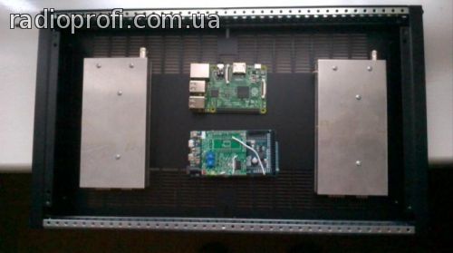

Пока в натурном виде это выглядит так

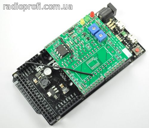

Получил на днях вот такую макетную плату для сборки шилда для ардуино
Прикрепления: 5667302.jpg (25.9 Kb) · 6076114.jpg (22.1 Kb)

Ну, что можно сказать, оно практически заработало :D
А теперь расскажу как же все это собрать до кучи, тем более что изменяться будет только софт, а железо будет постоянным.

Если у вас такой же ардуино как и у меня, то чтобы он заработал нужно немного поправить файл в прошивке  IO.cpp
#if defined(__SAM3X8E__)
// An Arduino Due
#if defined(MMDVM0)
#define PIN_COS                7
#define PIN_PTT                8
#define PIN_COSLED             11
Прописываем букву А перед номерами выводов
// An Arduino Due
#if defined(MMDVM0)
#define PIN_COS                A7
#define PIN_PTT                A8
#define PIN_COSLED             A11
После прошивки и нажатии кнопки reset, на ардуине должен замигать светодиод приблизительно раз в секунду, это значит что ваш модем готов.
