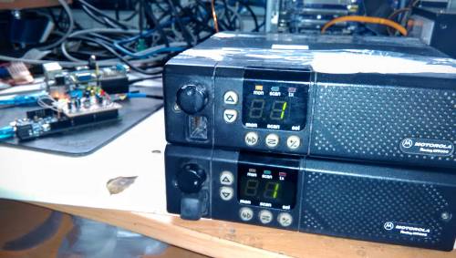

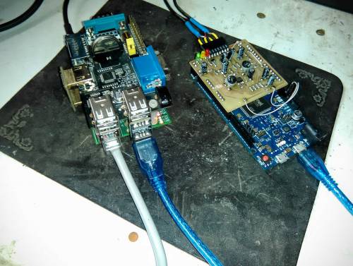

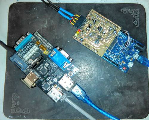

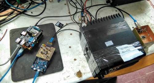

Вот что у меня сейчас получается по железу (небольшой фото отчет)
