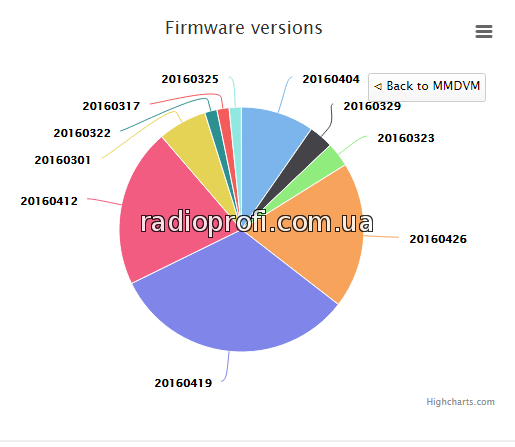

На GitHub є головна гіла розвитку проекту . Називається master. І по-ідеї все що в цій гілці мало б працювати.
Ось тут графік прошивок для MMDVM які використовуються в BrandMeister.
звідси виходить що останні версії від 19 квітня і 26 квітня мають працювати. Так що треба розбиратися чого в нас не працює.
Приїжджайте, будемо розбиратися wink
