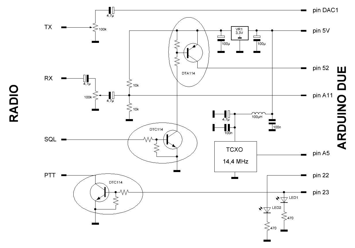

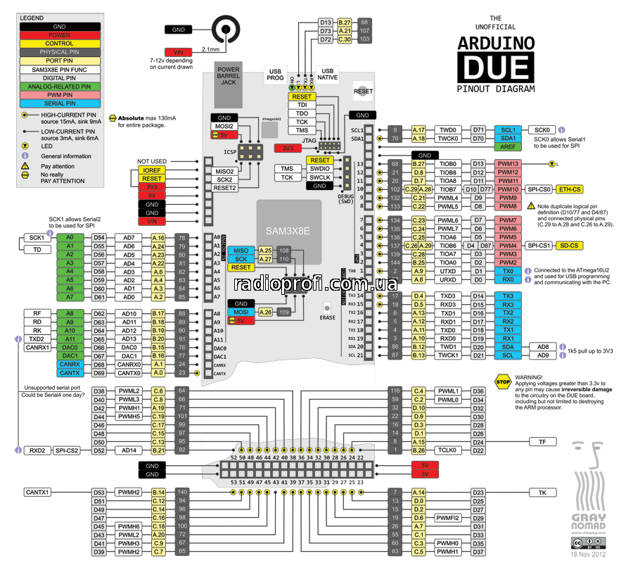

Сигнал подается на пин А5. Перед компиляцией необходимо указать частоту TCXO в config.h. (12MHz, 14.4MHz или 19.2MHz). Питание 5в лучше брать около пинов 22-23.  Распиновка ардуино в файле. DMRDelay - параметр очень влияющий на качество речи. У нас он равен 165 (задержка 6.9мс) Сейчас на RX TX у нас "трудится" Motorola MTR2000. При пробах на ICOMе, DMRDelay был равен 0. Параметр компенсирует задержки вносимые хламом до модулятора и после детектора (в том числе и ОУ  tongue ) Схема работающая у нас - в файле. Автозагрузка организована как тут https://g0wfv.wordpress.com/how-to-auto-start-mmdvmhost-as-a-service-on-boot-in-raspbian-jessie/

anatolich, есть пару вопросов по вашей схеме подключения радио к ардуине
Зачем на пин а11 подается половина напряжения питания ?
Зачем задействован шумодав для ДМР?
На передачу задействован пин 23, на шумодав 52, это надо менять в прошивке?
anatolichДата: Воскресенье, 2016-07-10, 3:13 PM | Сообщение # 89
Сообщений: 9
Половина питания нужна для правильной работы АЦП, как бы виртуальный 0. Уровень входного сигнала выше 3.3в/2 - проц считает положительной полуволной а ниже - отрицательной. Питание то однополярное вот и приходится извращаться.
    Судя по исходникам, ШП не сильно то и нужен - просто чтобы проц не думал пока нет полезного сигнала. Мы оставили - мало ли...
    #elif defined(ARDUINO_DUE_ZUM)    #define PIN_COS                52
    #define PIN_PTT                23
    #define PIN_COSLED             22
    это из io.cpp, как бы все правильно. Посмотреть уже не могу - железо на высоте 70м. Возможно у Вас конфигурация DUE_PAPA, там ноги другие.
