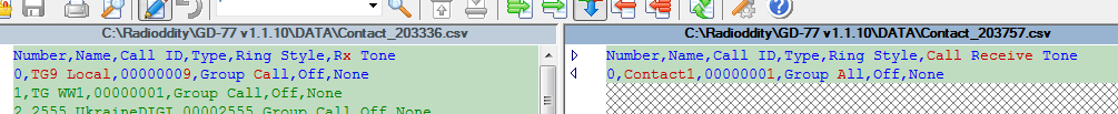

там підміну в теорії треба робити в файлі Setup.ini, але в мене теж не спрацювало. ну та й годі.
у мене є сформована заготовка до GD-77 з основними DMR групами України, всіма укр. контактами і десятком каналів.
легкі маніпуляції дозволили це перенести і до RD-5R.
китайці правда там блін цирк такий зробили... клоуни =) :
отже кодеплаг до BaoFeng RD-5R лежить тут http://radio.denied.org.ua/index.php?dir=DMR/Baofeng%20RD-5R%20Radioddity/
а до GD77 тут http://radio.denied.org.ua/index.php?dir=DMR/Radioddity_GD-77/
файли називаються "UKRAINE.DAT"
може на днях я ще ексельом імпортну туди всі lpd, frs, Tier1 канали. будем посмотрєть чи це комусь цікаво.
