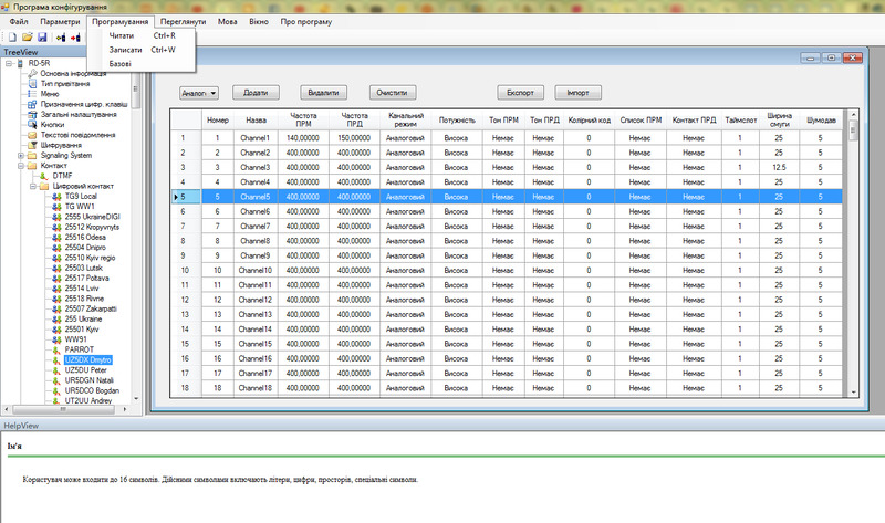

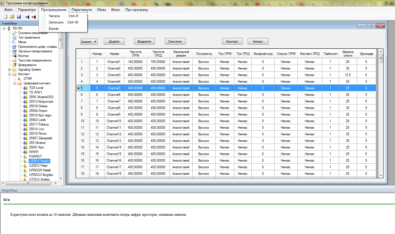

Оновив кодеплаг. додав всі LPD-PMR-FRS-GMRS-NOAA-Tier1-dPMR а також репітерні канали на 145 і 435 мгц.
Перші 20 каналів, 5 зон, та 5 списків сканування  для зручності зарезервовані, можете змінити під власні потреби.
також записані всі українські позивні.
виправив помилку CTCSS (замініть файл tone.txt)
додав українську мову. в папку language додайте Ukrainian.xml і Ukrainian.chm. останній файл треба розблокувати у віндовсі після завантаження.
переклад не повний і надається як довідковий.
завантажити тут http://radio.denied.org.ua/index.p....ioddity

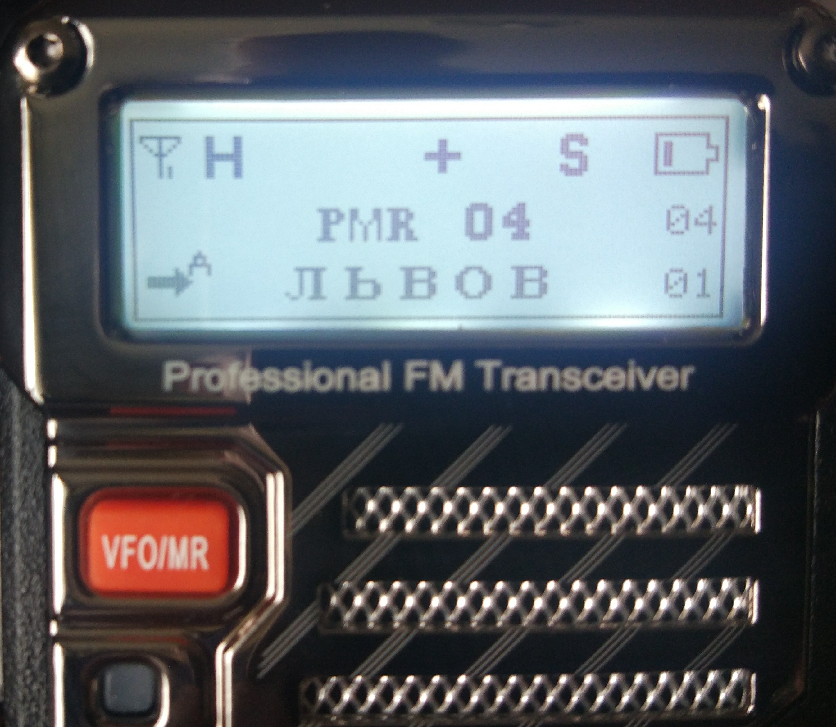

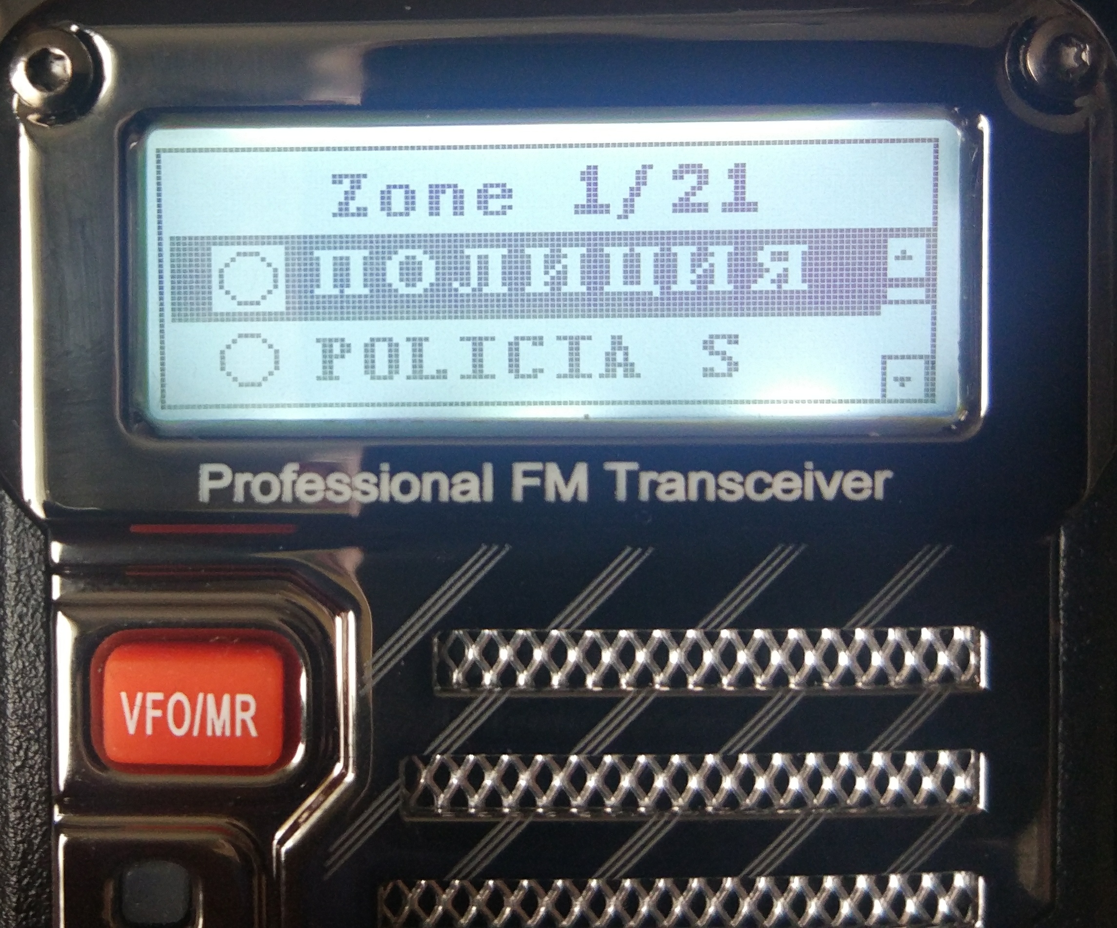

Широ дякую Laser за файл с каналами та файлами програми. Скільки роботи прийшлось би робити!!!! Буду доповнювати поліцію по містам.
З нового:
1. Кірилиця прописується програмно в рації, тільки росіянські літери. Шрифт непоганий, великий. Але Зона висвітлюється на дісплєї 7 літерами, а канали - 5 літерами. Далі йде крапка на дісплеї. Латиниця - 11 літерами. Українські "І" та "ї " не підтримуються, замість них знак питання.
2. Можно розтягнути тільки UHF з 470 до 520 мГц. , VHF - ні. На звичайну UV-5R виставляв 108-181 та 380-520 мГц
3. Можно окремо на стрічці А або В на дісплеї виставляти частоту чи назву каналу (номер каналу) в обох режимах VFO/MR
Прикрепления: 1781854.jpg (1.43 Mb) · 9310718.jpg (1.26 Mb)

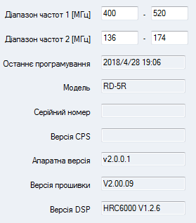

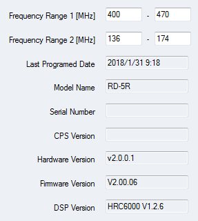

прийшов і мій баофенг..... апаратна версія 2,0,0,1. але коли я відкрив свій кодеплаг 1,0,0,2 і прошив ним рацію, то виявий що канали в зонах таєр1, дпмр і репітерні не працюють. на екрані пише канал емпті. чого це він порожній??  angry
після цього апаратна версія на радіо теж стала відображатись як 1,0,0,2.... але я не міняв прошивку, тільки залив кодеплаг.
тепер буду розбиратись. перекину всі канали в кодеплаг 2,0,0,1, і побачу що з того вийде. але блін, брєд якийсь їй богу  biggrin

кароч можна тільки 128 каналів.  lol

Нова прошивка RD-5R від Radioddity
[Новый] RD-5R Firmware & Software V2.0.9
https://rd-5r.s3.amazonaws.com/New%20RD-5R%20Firmware%20And%20Software%20V2.0.9.zip
Прошивка раніше була така RD-5R V1.0.0.2.sgl
Зараз RD-5R_V2.0.9.sgl
Але нічого не помінялось.
Зникла отсечка шумодава, якщо рація поруч. На дальний прийом осталася ((

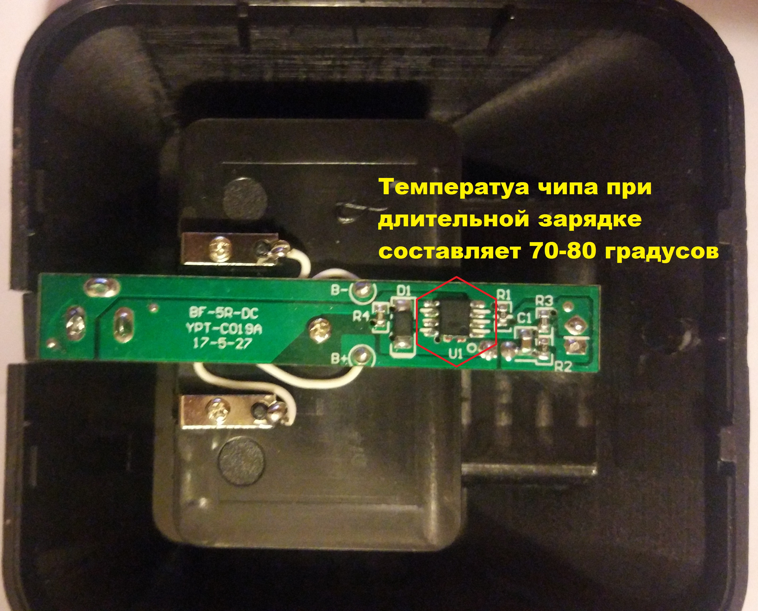

Жаліються, що зарядні пристрії рацій виходить з ладу.
Допрацювання зарядного пристрою.
На фото Baofeng, але піде для любих пристроїв.
При зарядці чіп нагріваєтся до 80 градусів (заміряв пірометром)

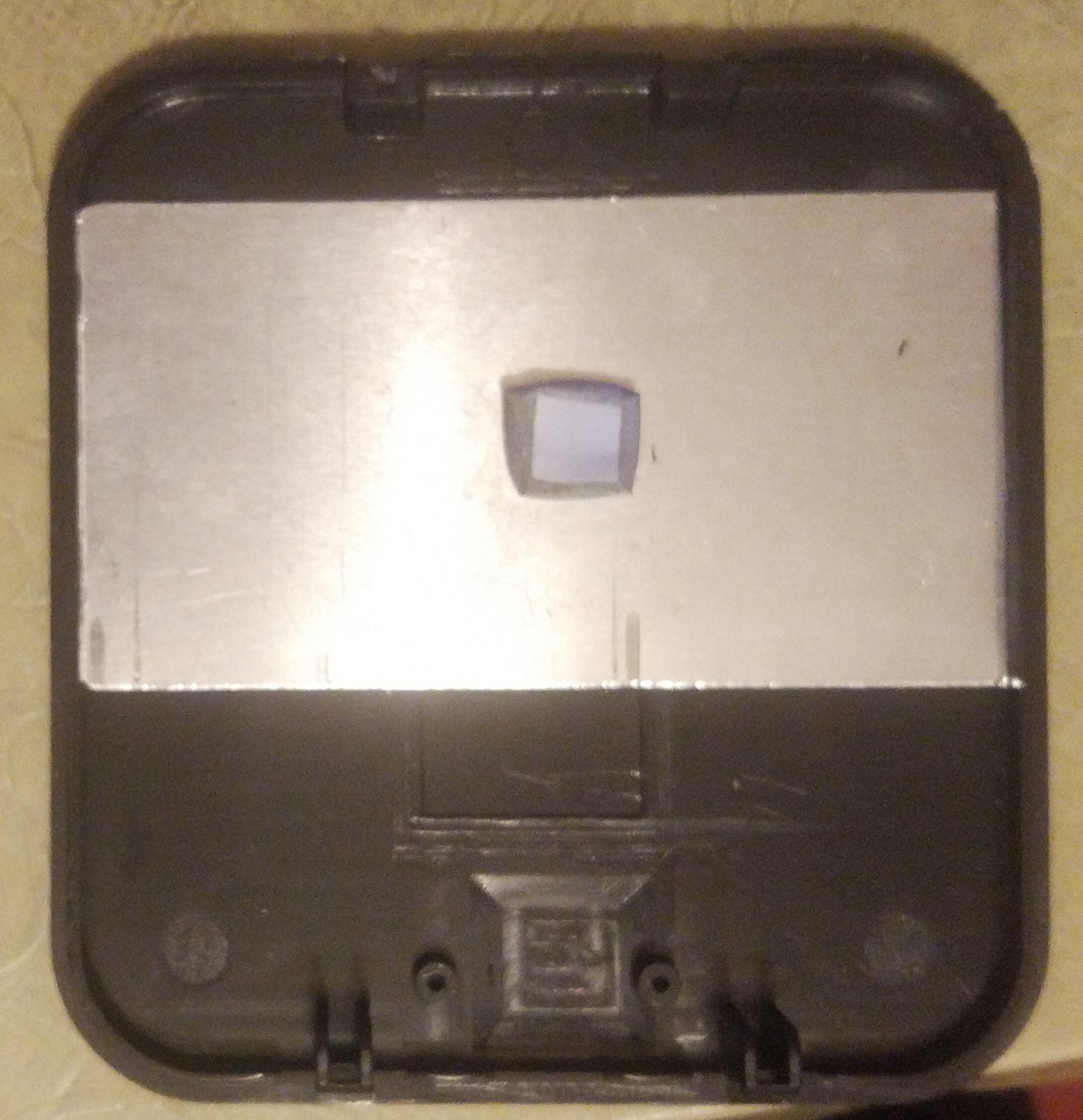

В нижню частину зарядного вставляємо алюміневу пластину товщиною від 0,5 до 2,0 мм.
Між чипом та пластиною термогума або термопаста.
Температура чіпа падає до 30-40 градусів.
