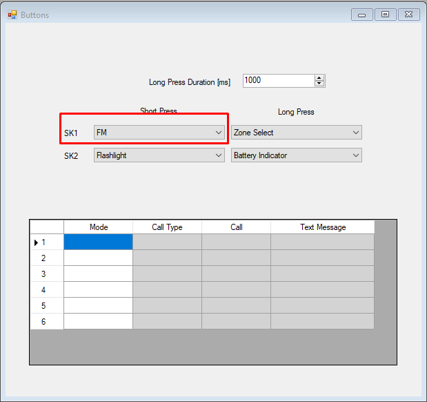

| Приветствую! Кто-нибудь сталкивался с проблемой: в программе переназначил боковую клавишу с FM на Slot, потом вернул на FM, но радио больше не включается, два коротких бипа и все.
| radioproffi1 | Дата: Пятница, 2018-08-31, 1:53 PM | Сообщение # 39 |
| попробуйте перезалить внутреннюю прошивку

Цитата Mikhail (  ) Пробовал. Не помогает к сожалению. Вероятно брак какой-то а перезалити не прошивку а кодеплаг від іншого радіо, не вашого?

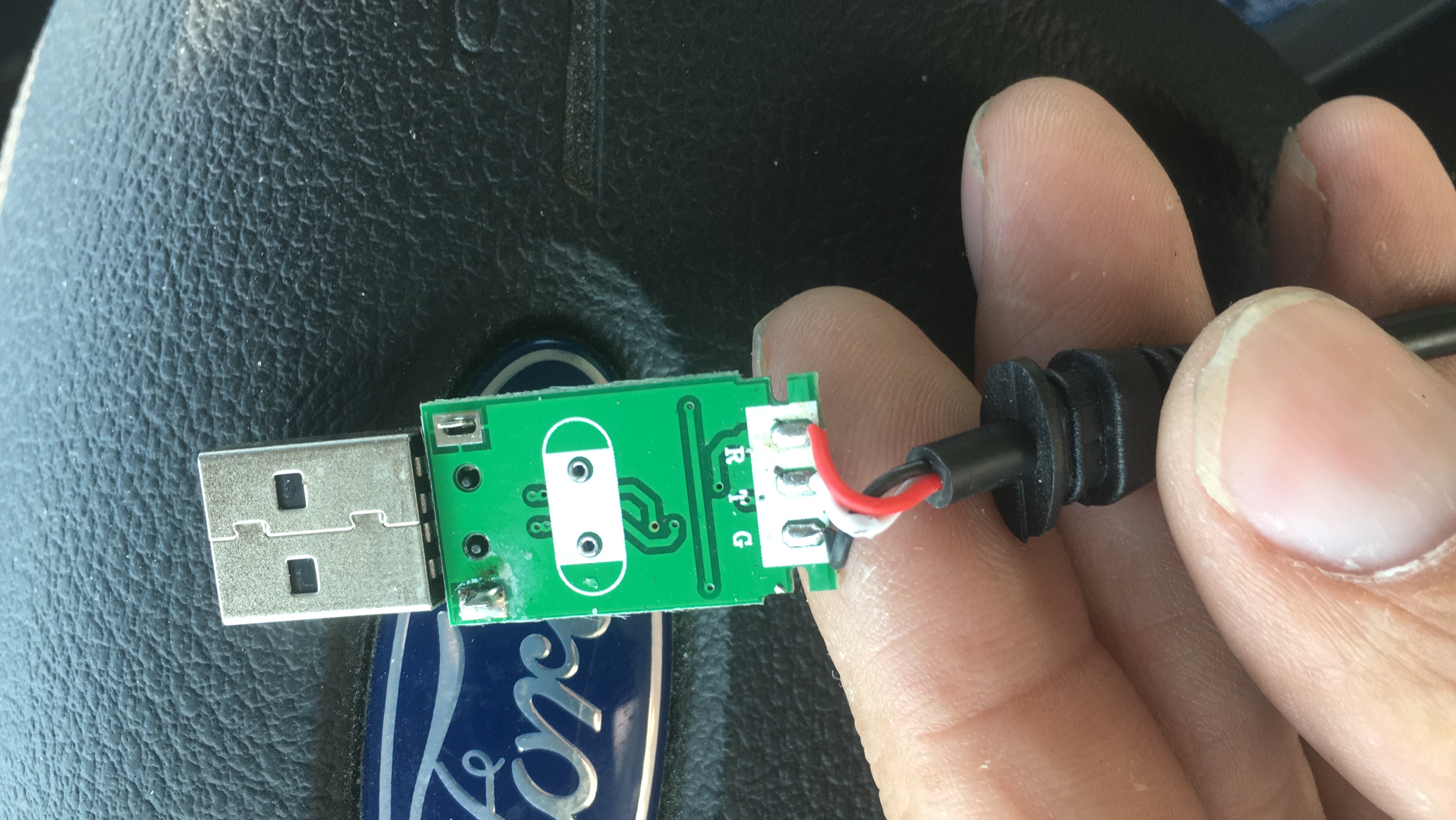

| Приобрёл данный девайс помогите настроится! Добавлено (07.09.2018, 13:39) --------------------------------------------- Перепайка usb понятна но напрямую Петр пишет неизвестные устройства нужен я так понимаю драйвер саму программу я установил

| radioproffi1 | Дата: Пятница, 2018-09-07, 4:32 PM | Сообщение # 43 |
| gitarist992017, поменяйте в программаторе местами провода RX TX и все заработает

| Я правильно понял что на прямую не нужно делать Добавлено (07.09.2018, 15:43) --------------------------------------------- Можно фото
