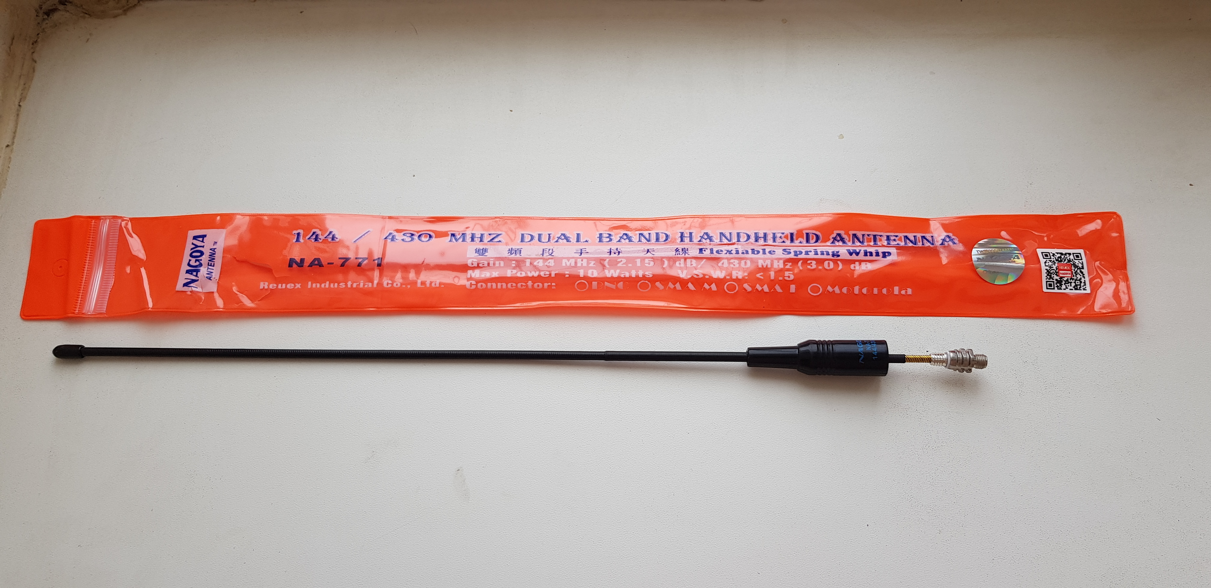

Фото антенны
Прикрепления: 6629348.jpg (4.35 Mb)

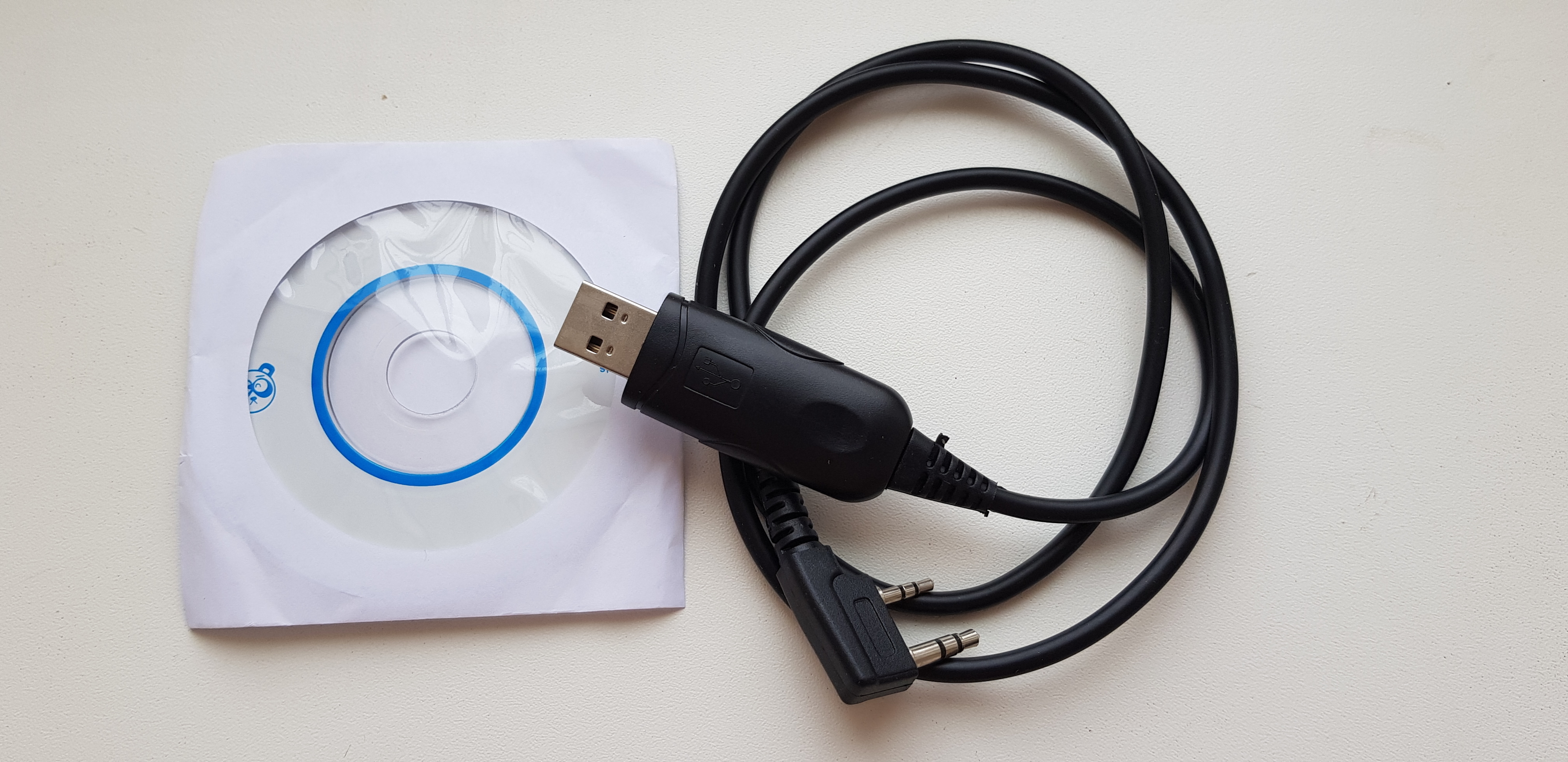

volkovandrei68Дата: Вторник, 2019-02-26, 12:06 PM | Сообщение # 77
Сообщений: 7
Фото кабеля.
Прикрепления: 5320882.jpg (3.90 Mb)
laserДата: Вторник, 2019-02-26, 9:52 PM | Сообщение # 78
Сообщений: 77
Цитата volkovandrei68 ()
Фото антенныПрикрепления: 6629348.jpg(4.35 Mb)
раніше в підробках ще робили псевдокатушку з сталі, а зараз тупо опресовують в центральний контакт.  cry

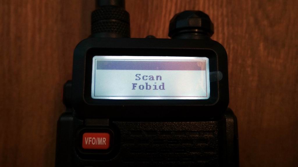

Baofeng DM-5R (белый экран) Много вопросов!
Добрый день! Приобрёл недавно в Вашем магазине этот девайс) Это мой первый опыт с DMR. Бралось не для профессиональной деятельности, в основном для лесных походов. Ну и за одно хотелось бы послушать что в цифре в округе происходит))). Накопилось много Вопросов!
1. После переназначения действий клавиш пропало ФМ радио, хоть оно и присвоено верхней (красной) кнопке. Обновил прошивку на v2.01.07. Глюк не пропал.
2. Не работает сканирование каналов (прошитых) Ошибка: Scan Fobid. Сканирует только просто от заданной частоты и далее, с выставленным шагом.
3. Тоже самое и в цифровом: Scan Invalid.
Кто в курсе помогите пожалуйста!
Прикрепления: 6910058.jpg (3.6 Kb) · 8230945.jpg (3.2 Kb) · 5988454.jpg (3.7 Kb) · 9062449.jpg (40.4 Kb)

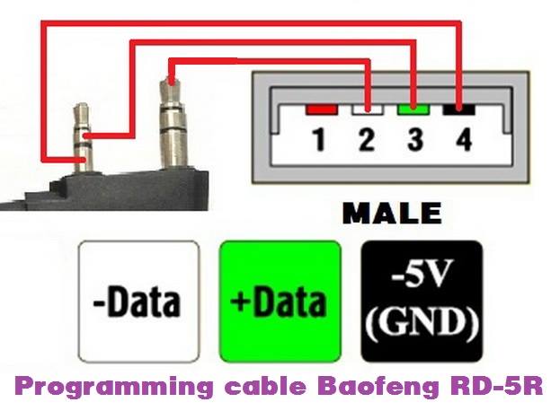

melki1980 Добрый день. Както тут молчат)
Для прошивки и настройки нужен шнур USB, без микросхем напрямую, по такой схеме:
Тоже недавно купил MD-5R, толком негде не рассказывают, так мельком) Будем разбираться.
Прикрепления: 2448969.jpg (28.3 Kb)
Agent_22Дата: Четверг, 2019-08-29, 8:27 AM | Сообщение # 84
Сообщений: 10
melki1980, В шнуре не должно быть никаких микросхем! От обычного Баофенга не подойдёт!!! Попробуйте поменять Rx Tx местами. А программу какую используете?
Прикрепления: 8697039.jpg (89.3 Kb)

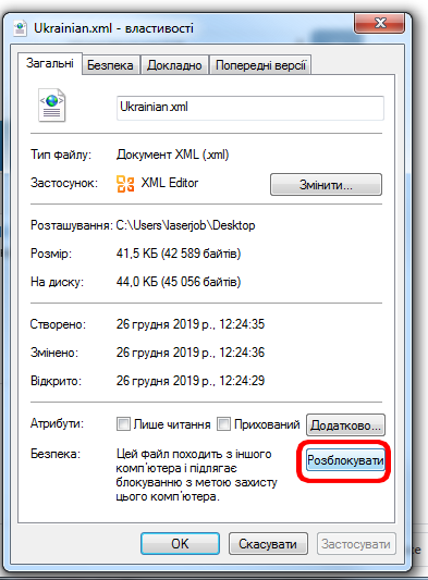

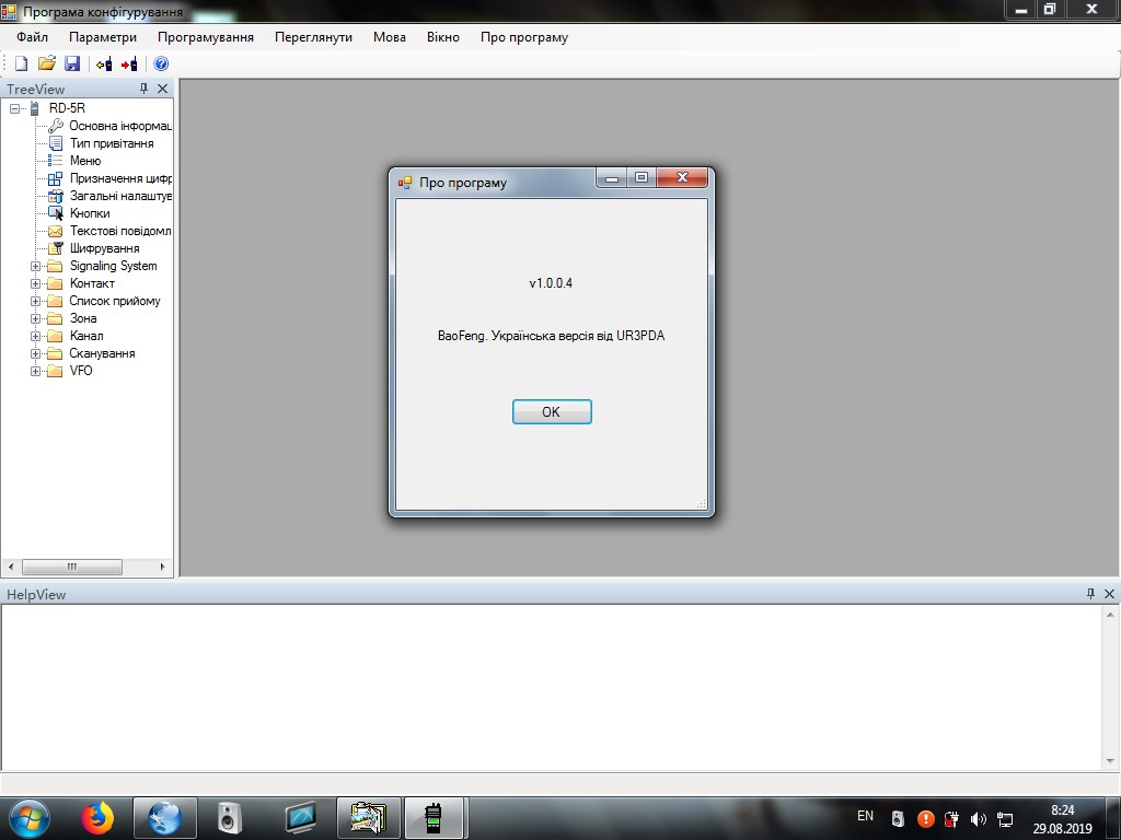

можливо вам допоможе ця інструкція без перекладу https://radio.denied.org.ua/DMR/Configure_DMR_radio.pdf
для того щоб запрацювала українська мова, наскільки я пам'ятаю треба після скачування файлу на вашому комп'ютері його розблокувати у властивостях
переклад я робив і перевіряв на версії ЦПС 1,0,0,2. Якщо у вас новіша, то можливо будуть якісь неточності або не працюватиме. я не перевіряв, так як не користуюсь цим наразі.
на скільки мені відомо, немає жодної україської чи навіть російської інструкції, навіть загальної по любій китайській DMR рації.
тому прийдеться розбиратись самотужки.
в любому випадку читніть інструкцію , яку я дав з самого верху
Прикрепления: 3672298.png (37.4 Kb)

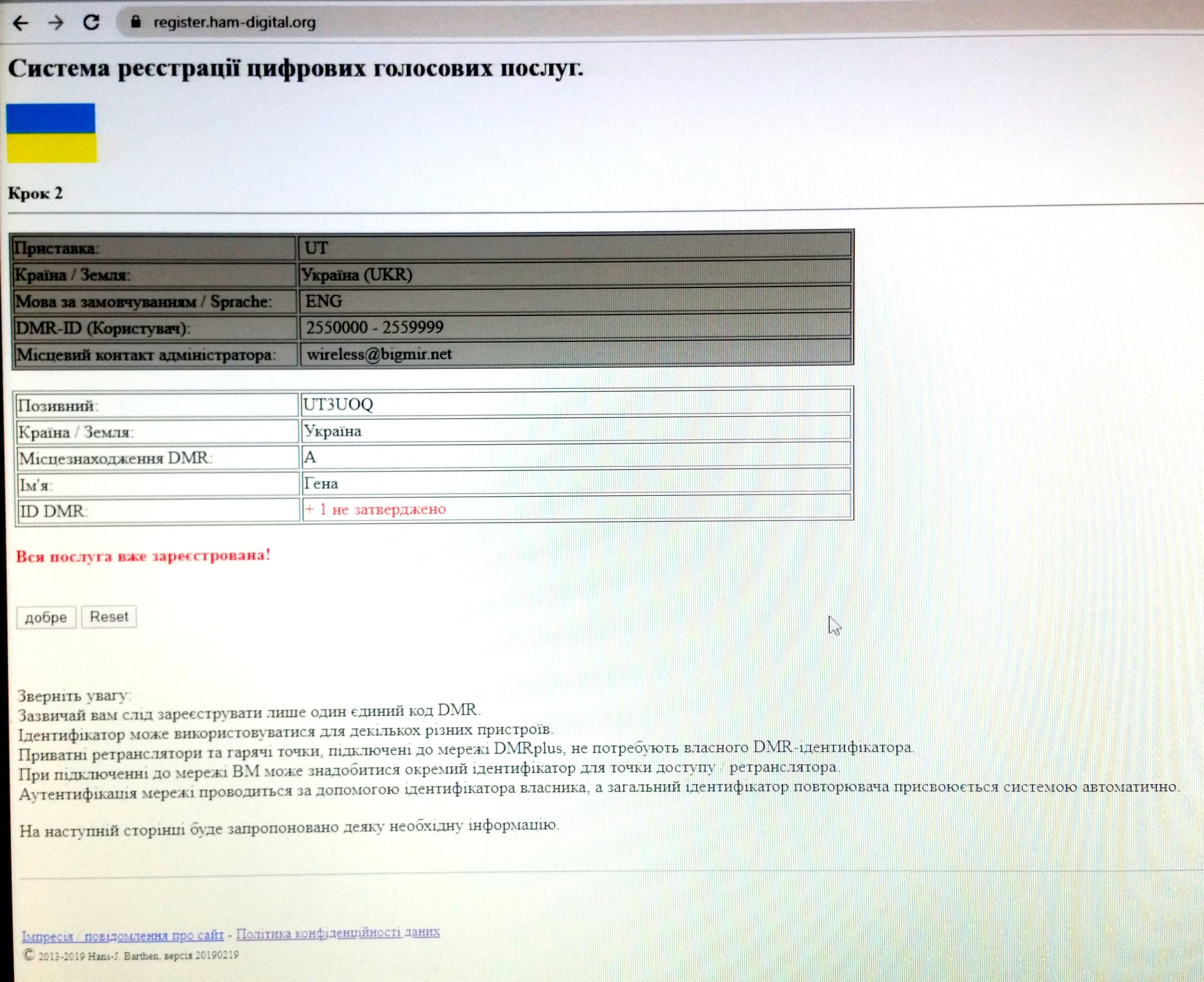

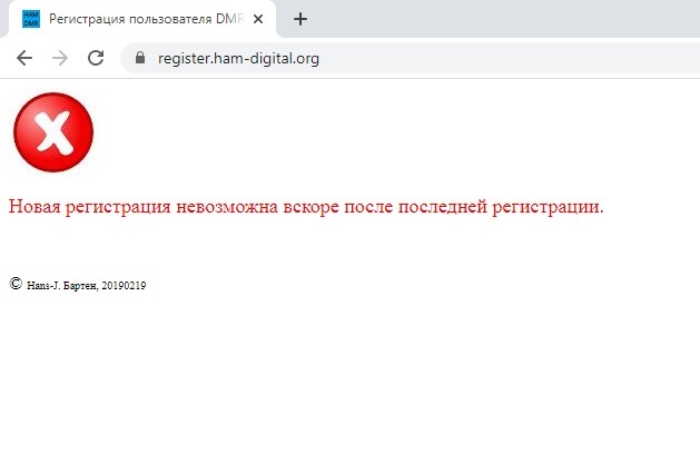

Вот не могу зарегистрироватся для получения DMR id и позывной есть третий день жду вот что пришло попробывал ещё раз вот что пишет что делать подскажите?
Прикрепления: 0357384.jpg (1.56 Mb) · 3504690.jpg (28.2 Kb)
