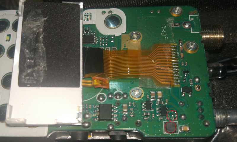

| Warrior | Дата: Воскресенье, 2018-09-16, 3:36 PM | Сообщение # 52 |
Сообщений: 34
| Цитата Mikhail (  ) Внутри архива файл с расширением .dat, не совсем понял что с ним делать. Это кодеплаг где прописываются каналы, контакты и прочее с расширением .dat с которым изначально продавалась рация. Прошивается программой CHIRP. Сама прошивка с расширением .sgl прошивается программой Update.exeЦитата radioproffi1 (  ) gitarist992017, вы подключали к радио кабель от обычного бао??? Если да то могли выпалить порты на процессоре Возможно. В моем случае было так. После ошибочного подключения RD-5R шнура от Baofeng UV-5R рация не включилась, после разборки и поиска причины, обнаружил, что грелись детальки (на фото в красных кружках) до 70 градусов. После трех-четырех десятков включений - перестали греться совсем. Если прислушаться, то рация при включении издает очень слабый писк примерно частотой 6-8 кГц от какой то детали. Динамик отпаян, Батарея за время поиска причины не разрядилась даже на десятую долю вольта. КЗ нет. Продавец сжалился и вернул $20 только из-за того, что не предусмотрена защита от случайного подключения подобного шнура, а моторолловский штекер на шнурках UV-5R и RD-5R одинаков. Итог: RD-5R не включается и шнур тоже "умер" (греется чип)

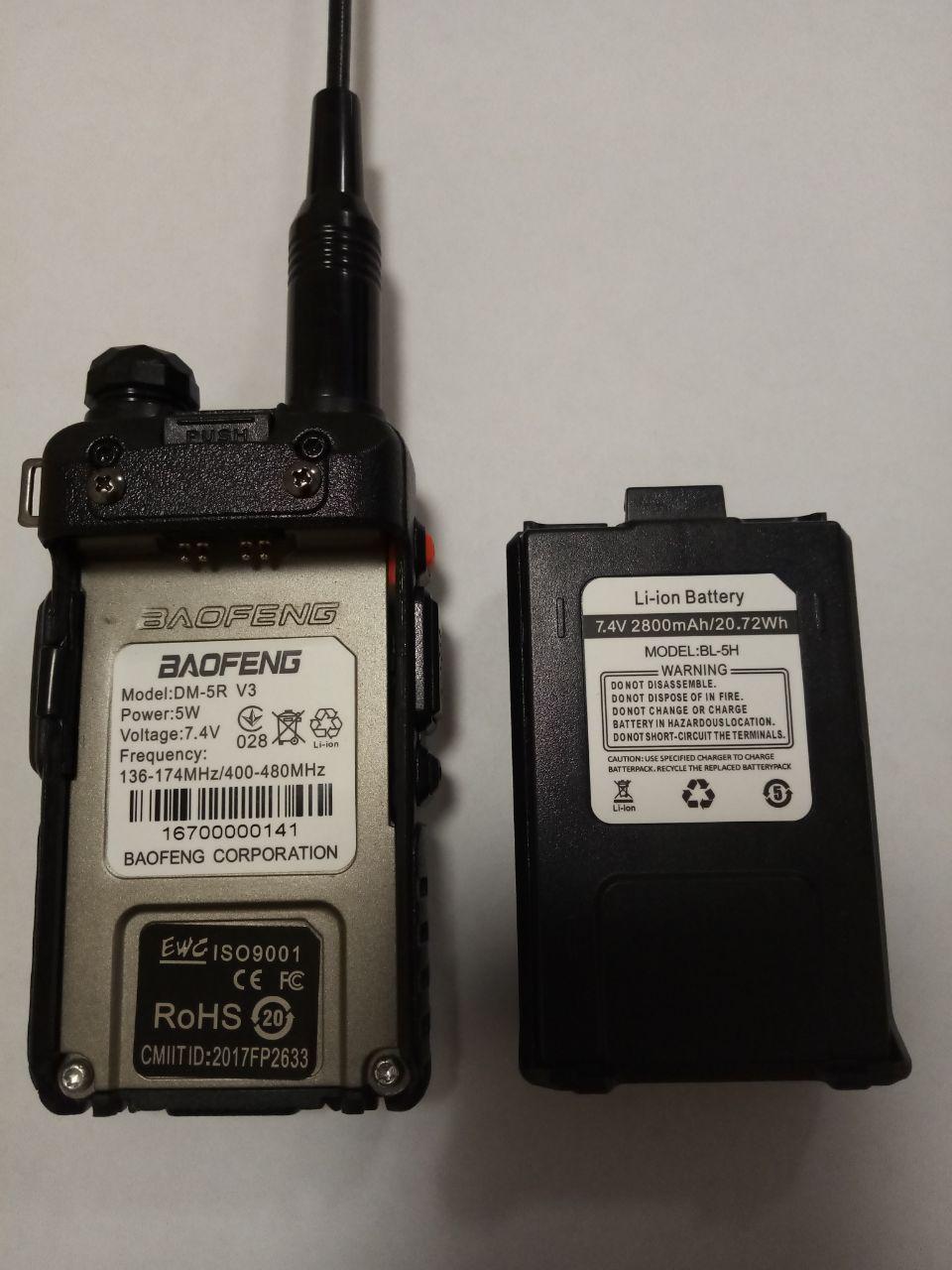

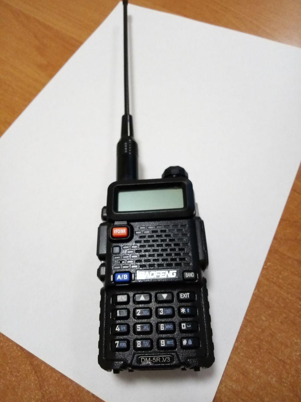

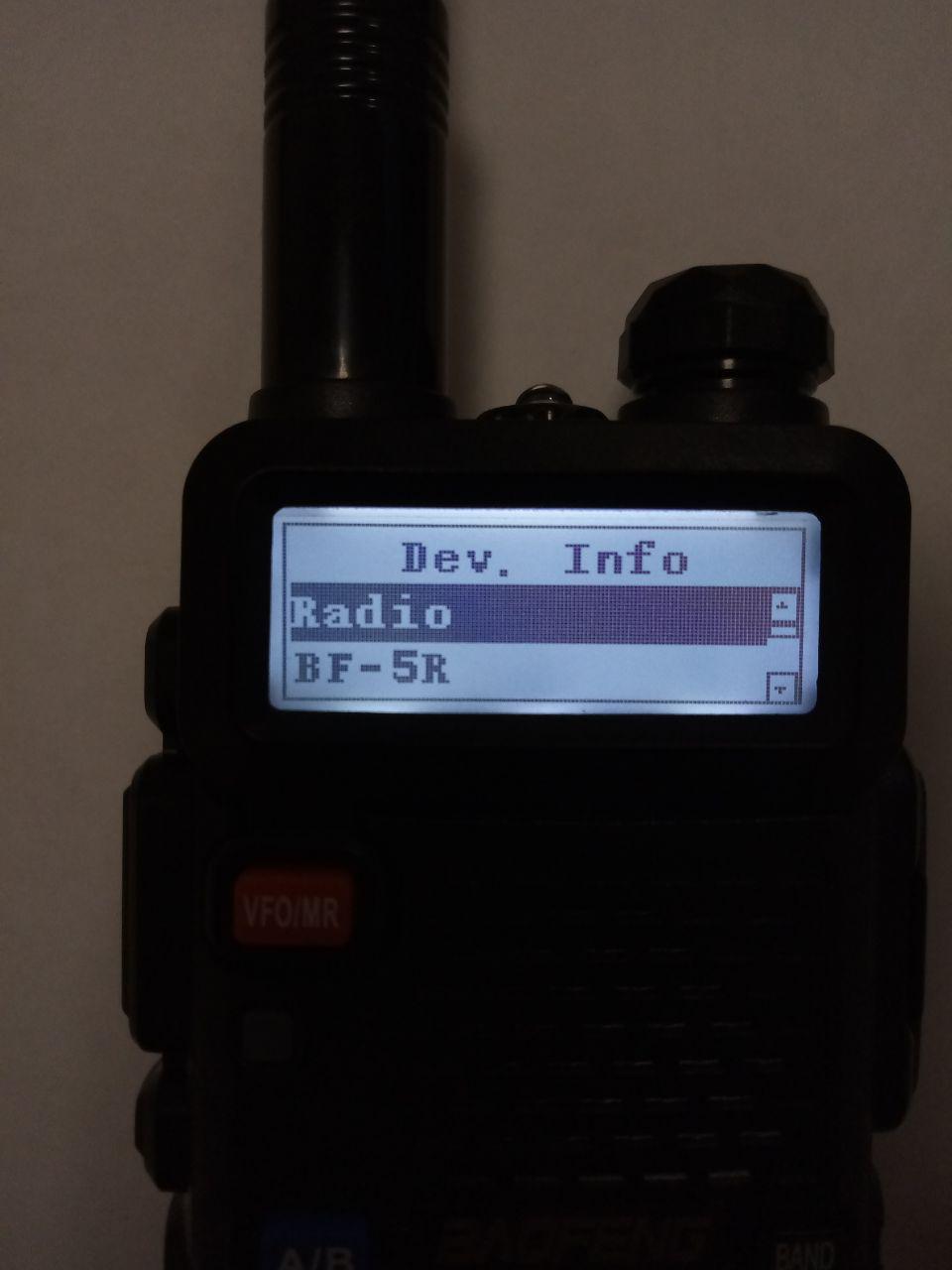

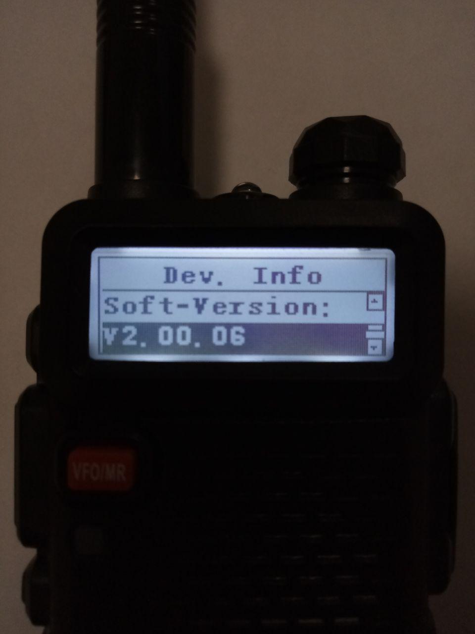

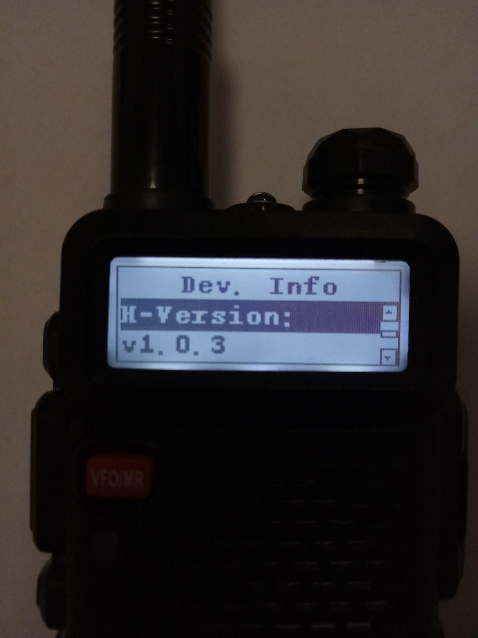

| Pavel | Дата: Воскресенье, 2018-12-16, 7:46 PM | Сообщение # 58 |
| Добрый день. Купил по случаю, в одном известном украинском интернет магазине, baofeng dm-5r v3. Но почему то в прошивке модель по другому называется, см. приложенные фотки.
После ковыряния меню было обнаружено, что в отличии от dm-5r невозможно сохранить стандартные каналы.
В связи с чем прошу просветить по нескольким вопросам.
1. Подойдет ли кабель https://radioprofi.com.ua/shop/193/desc/kabel-programmirovanija-dlja-radiostancij-usb к моей станции ?
2. Можно ли сохранять каналы руками?
3. Что я вообще такое купил
| radioproffi1 | Дата: Понедельник, 2018-12-17, 2:02 AM | Сообщение # 59 |
| Pavel, это радио будет прекрасно работать в ДМР. Каналы в версии которая работает в режиме Tier 2 сохраняются только в режиме программирования станции через компьютер. Кабель свой особенный от обычной пятерки не подходит. Там прямой шнур без чипа. Не рекомендую пытаться программировать шнуром от обычного Бао, можно вывести станцию из строя. Почитайте тему, тут уже случаи были. Кабель подойдет вот этот https://radioprofi.com.ua/shop....t-md380
| laser | Дата: Понедельник, 2019-01-14, 12:02 PM | Сообщение # 60 |
Сообщений: 77
| воно?
