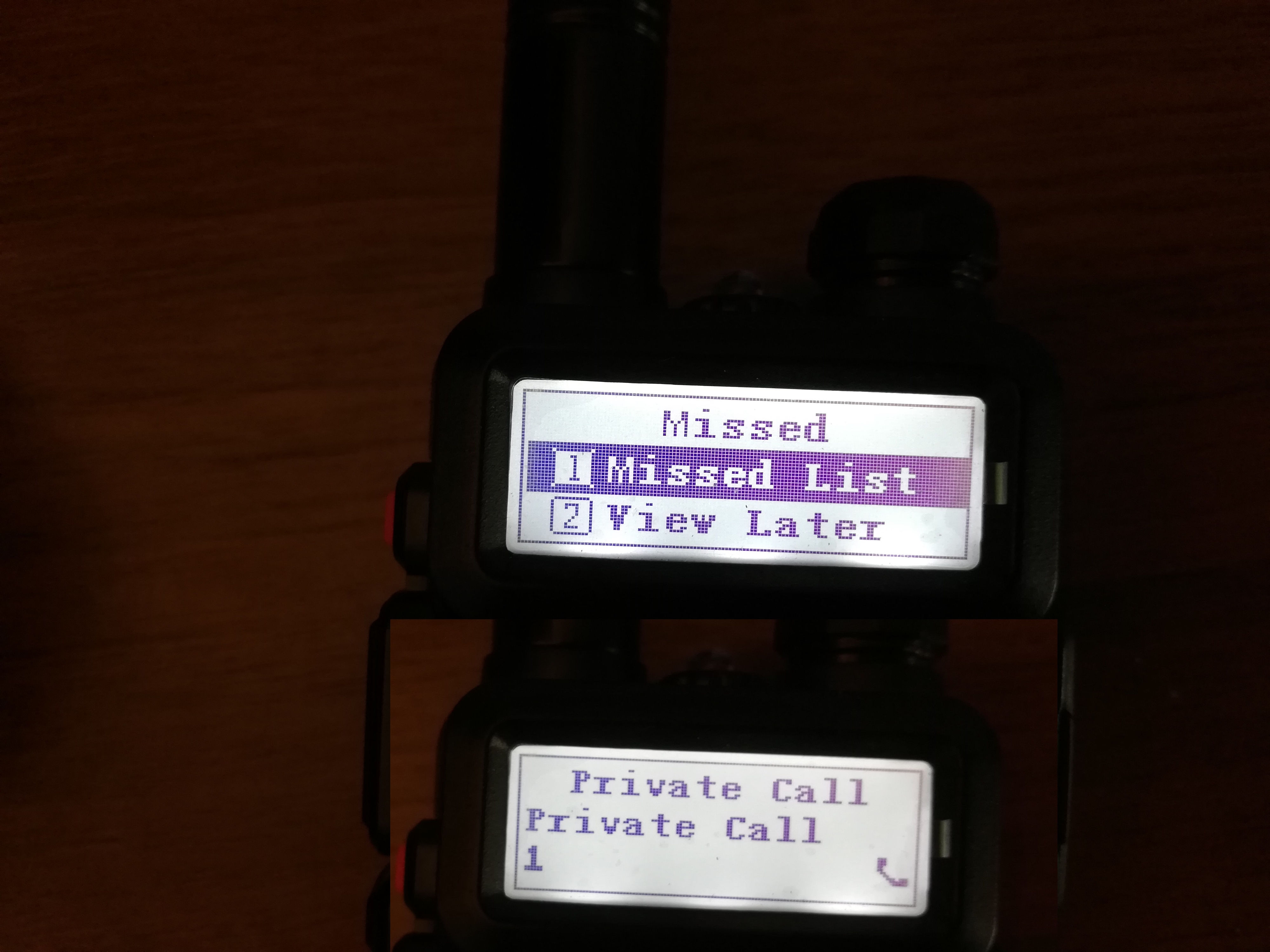

AndreikaДата: Пятница, 2019-01-25, 10:59 AM | Сообщение # 61
Подскажите, купил 2 рации, там были установлены стандартные контакты, я их удалил и они начали показывать такие надписи на дисплее(пропущенный вызов), в цифровом режиме. Записал заново контакты но надписи так и остались.
Хотел вернуть к стандартным установкам, такого пункта в меню нет.
Может подскажете как это убрать?
Прикрепления: 8434883.jpg (3.73 Mb)
Сообщение отредактировал Andreika - Пятница, 2019-01-25, 10:59 AM
radioproffi1Дата: Пятница, 2019-01-25, 11:19 PM | Сообщение # 62
Это пропущенные приватные вызовы, на которые не было ответа.
Сброса к заводским установкам тут нет, только перепрошивка
radioproffi1Дата: Суббота, 2019-01-26, 4:33 PM | Сообщение # 63

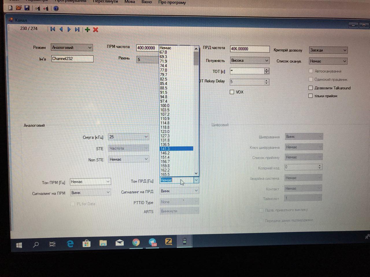

Dmi_tri4Дата: Четверг, 2019-02-07, 10:12 PM | Сообщение # 67
Не могу на этой станции при програмировании частот настроить репитерный сдвиг,постоянно сбрасывается на выкл,как только с выбора переходишь к другому окошку
Прикрепления: 1491327.jpg (172.3 Kb)
Сообщение отредактировал Dmi_tri4 - Четверг, 2019-02-07, 10:55 PM

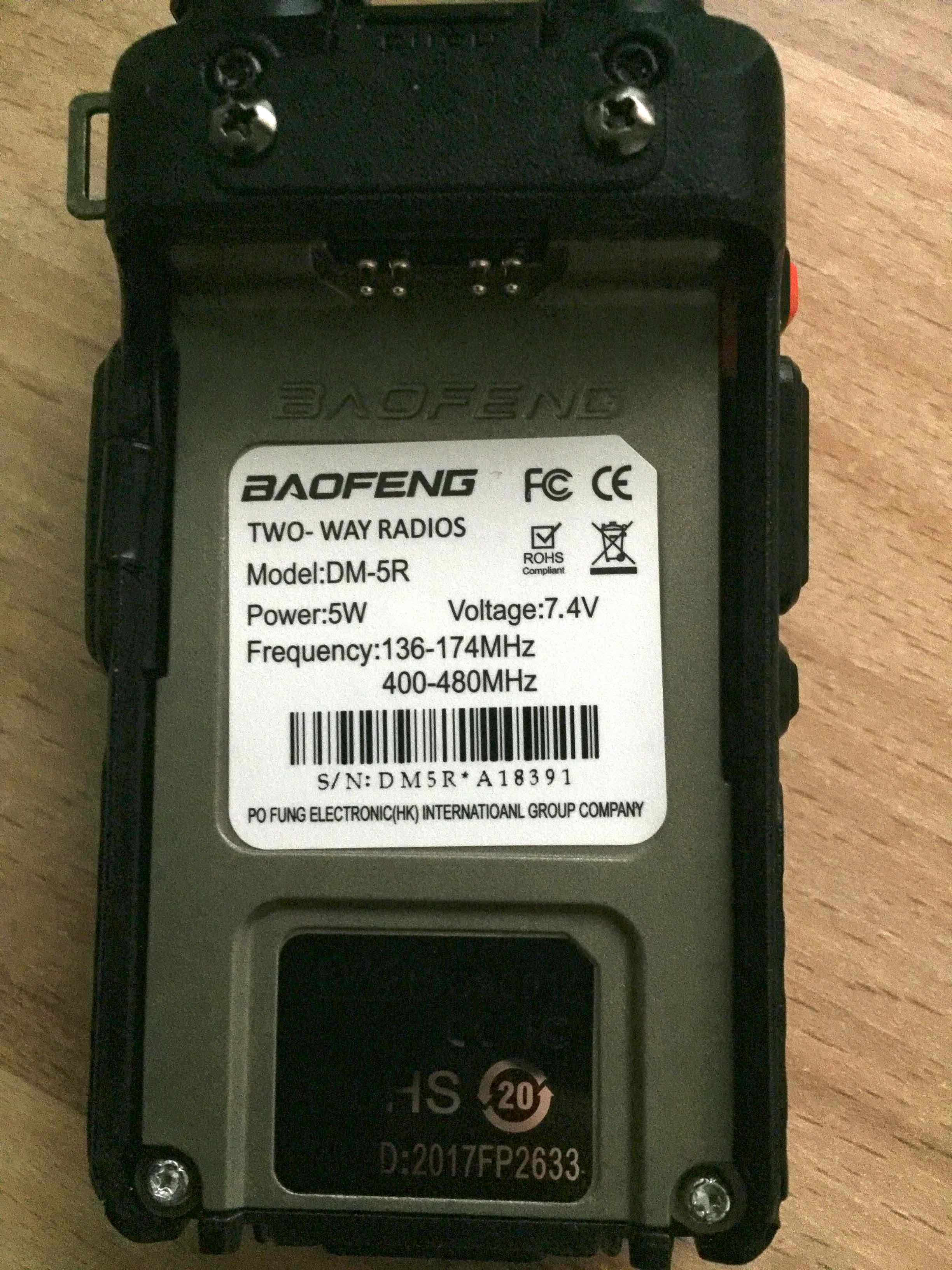

chepilДата: Суббота, 2019-02-09, 10:15 AM | Сообщение # 70
Сообщений: 10
Ребята и девчата, магазин называется carcam, в России известный бренд, продают китайщину уже множество лет под своим брендом. Но баофенги продают под брендом баофенг. У них в продаже несколько дешевых баофенгов разных моделей и из цифровых только DM-5R.
Вчера вечером ездил в другой магазин этой сети, по согласованию с первым магазином, так как в первом магазине не было еще одной тушки подопытной.
Тут уже расстояние до магазина составило 180 км :-)
Мне заменили рацию, без вопросов вообще ( кстати, пока я тестировал 2 недели рации, одна из родных антенн расшаталась ( резьба внизу антенты стала шататься, клея внутри мало чтоли... не знаю, заменил антенну тоже )
Новая (5я по счету) рация в работе показала себя хорошо. Никаких шумов нет, я уже успел проверить рацию в работе на реальных расстояниях в городе. Пока все работает отлично. Если замечу косяки по ходу эксплуатации, отпишусь тут.
По поводу серийных номеров. Все рации, что я тестировал отличаются на +- 10 значений серийного номера.
Например, сейчас на моих тушках номера S/N:DM5R*A183## ну и последние цифры ## отличаются в пределах 1-2 десятков. Все рации что я брал были похоже из одной партии.
Что касается магазина где я покупал, они супер лояльные. Я очень доволен, что не купил на алиэкспрессе, наверно я переплатил сильно. Цена за рацию 4490 рублей. Мне кажется что на али дешевле можно купить. Но, мне очень повезло, что купил в магазине, а не на али. Как бы я отсылал это все в китай, не представляю. Для меня 9 тыс на дороге не валяются, значительная сумма. Интерес к рациям любительский, с детства технику люблю всякую, мечтал о рациях, оказалось это все очень интересно...
На всякий случай прикладываю фотку серийника. Он не такой как указано выше. Лейбл целиком белый, без зеленого топика. Может это вообще подделка а не оригинал, судя по лейблу... Прикол еще, на каждой из 5ти раций руками подгибал светодиод, везде стоят криво. На паре раций антенны в гнездо устанавливаются криво. На одной из раций кнопка VFO/MR расположена криво. Также, на одной из раций весь корпус какойто кривенький, как будто пирожок недопекли в печке. Линии не ровные у пластика, как следствие зазоры лишние. На каждой второй рации были следы в виде царапинок и сколов мелких ( если придираться ), но также видно, что рации новые, точно никем не используемые. Тоесть их на заводе слегка коцают, это не принципиально вообще...
С прошивкой разобрался, у меня была: soft-version: v2.01.0
После прошивки стала v2.01.06
Поэтому, файл прошивки, который называется 2.1.6 означает на самом деле v2.01.06
У меня в одной из станций очередная беда. Исчезла кнопка "монитор". Это капец! Ее просто нет, вырвана с корнем. Как так китайцы делают эти станции, не понятно вообще... Заказал на али ремонтный комплект https://ru.aliexpress.com/item/Baofeng-UV-5R-Shell-UV5R-uv/32832224527.html?spm=a2g0s.9042311.0.0.2cb833edCYXbNU
P.S. Если покажется что это реклама магазина, что конечно же не так, то скажите, я название уберу из поста.
Прикрепления: 6525615.jpg (550.3 Kb)
Сообщение отредактировал chepil - Воскресенье, 2019-02-10, 7:58 PM

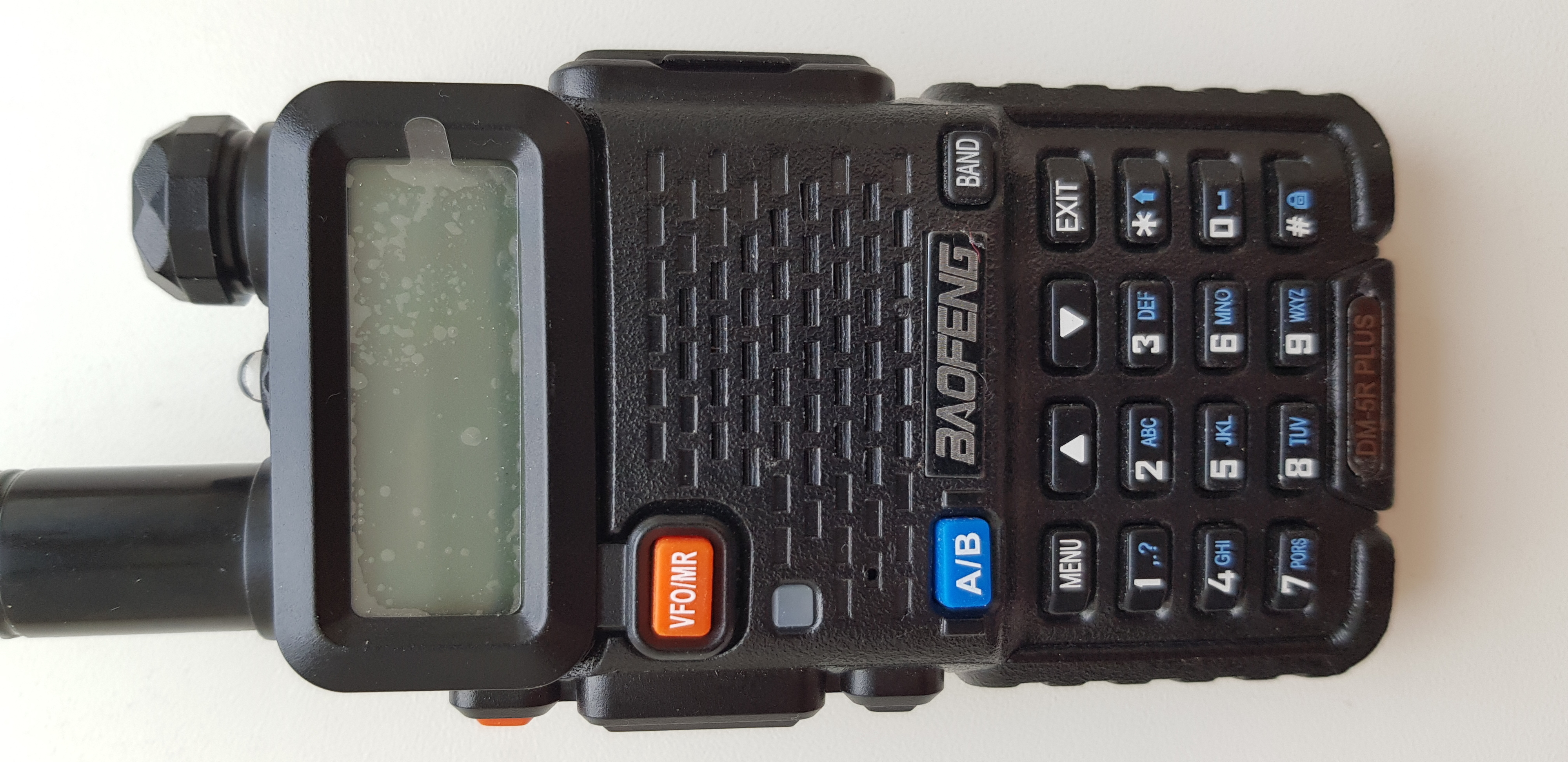

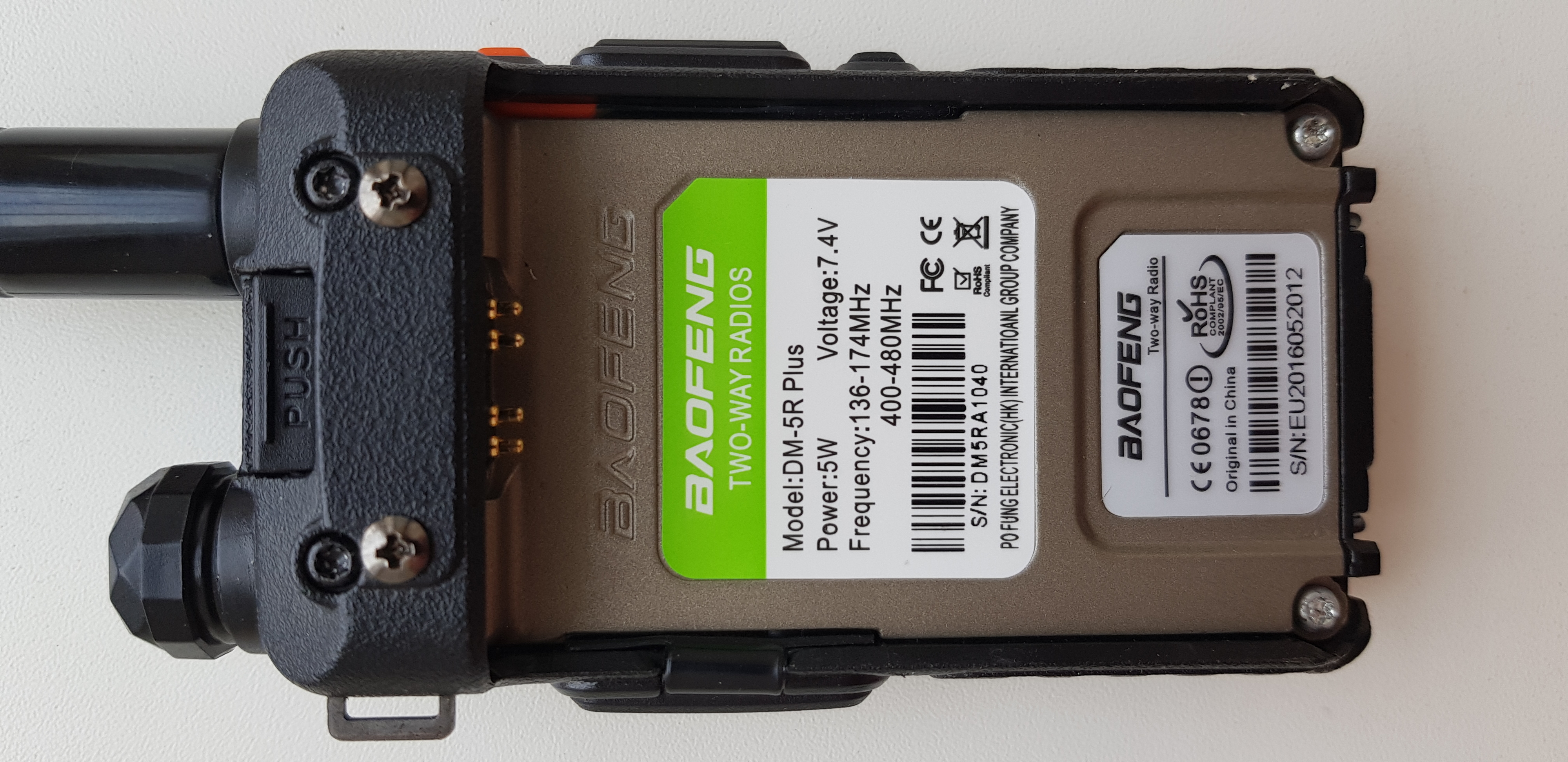

volkovandrei68Дата: Вторник, 2019-02-26, 12:03 PM | Сообщение # 74
Сообщений: 7
Здравствуйте. Приобрёл Baofeng DM-5R PLUS NEW Tier I Tier II но оригинальность его у меня вызывают сомнения звук радио FM не имеет средних частот в сравнении с Baofeng UV-5R разница значительная. Наклейки на рации отличаются от видео на презентации. Дополнительно заказывал антенну NA-771 и программный кабель который тоже не подошёл. Не соответствие кабеля продавец признал. Про остальное утверждает что всё оригинальное. Заказывал в интернет магазине Baofeng . За всё с учётом доставки заплатил 5108.80 р . Пересылка почтой стоит 390 р. Продавец готов забрать товар обратно. Но пересылка за мой Счёт. Прошу Вашего совета.
Прикрепления: 7014204.jpg (4.16 Mb)
Сообщение отредактировал volkovandrei68 - Понедельник, 2019-03-04, 2:43 PM
volkovandrei68Дата: Вторник, 2019-02-26, 12:05 PM | Сообщение # 75
Сообщений: 7
Дополнительные фотографии
Прикрепления: 7175140.jpg (4.14 Mb)
