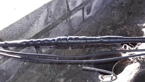

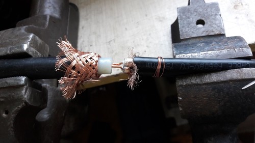

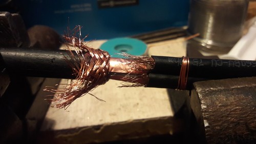

ПавелДата: Воскресенье, 2017-09-17, 8:46 PM | Сообщение # 558

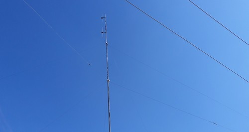

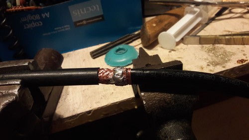

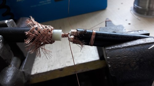

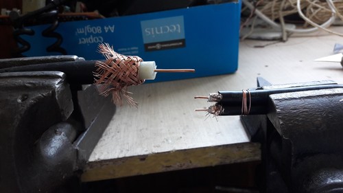

Сегодня, я наконец-таки установил вновь свою антенну hands

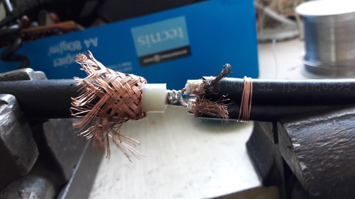

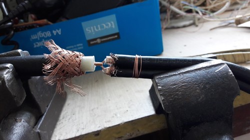

Что еще отмечу, сырая резина-это вещь! Размотал соединение кабелей, как будто замотал вчера. А времени с 2013 года прошло сколько.

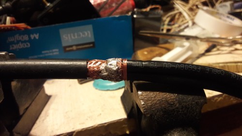

Новое соединение кабелей, я замотал сырой резиной, которую я покупал на Курчатовском рынке, китайская копия под "3М"а сверху изолентой.

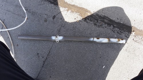

И еще антенная мачта стала в этот раз на 50см. короче. Обломок от старой УКВ антенны так и не смогли вытащить. Пришлось кусок трубы отпилить.
