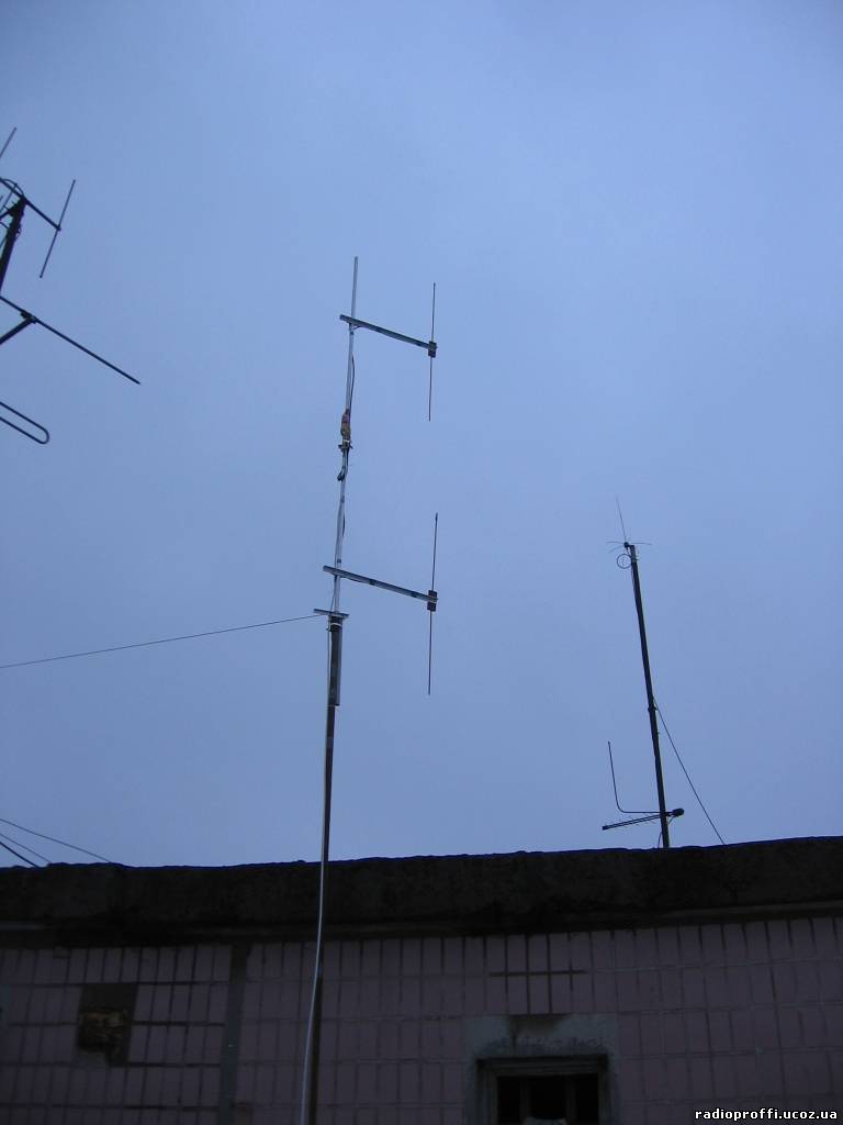

ну вот, "склёпал", судя по рапортам пока ГУД biggrin , услышал Синельниково
куплю, переходники померяю КСВ(у каждого элемента КСВ было не хуже 1,05)
по крайней мере станция не греетсо:)

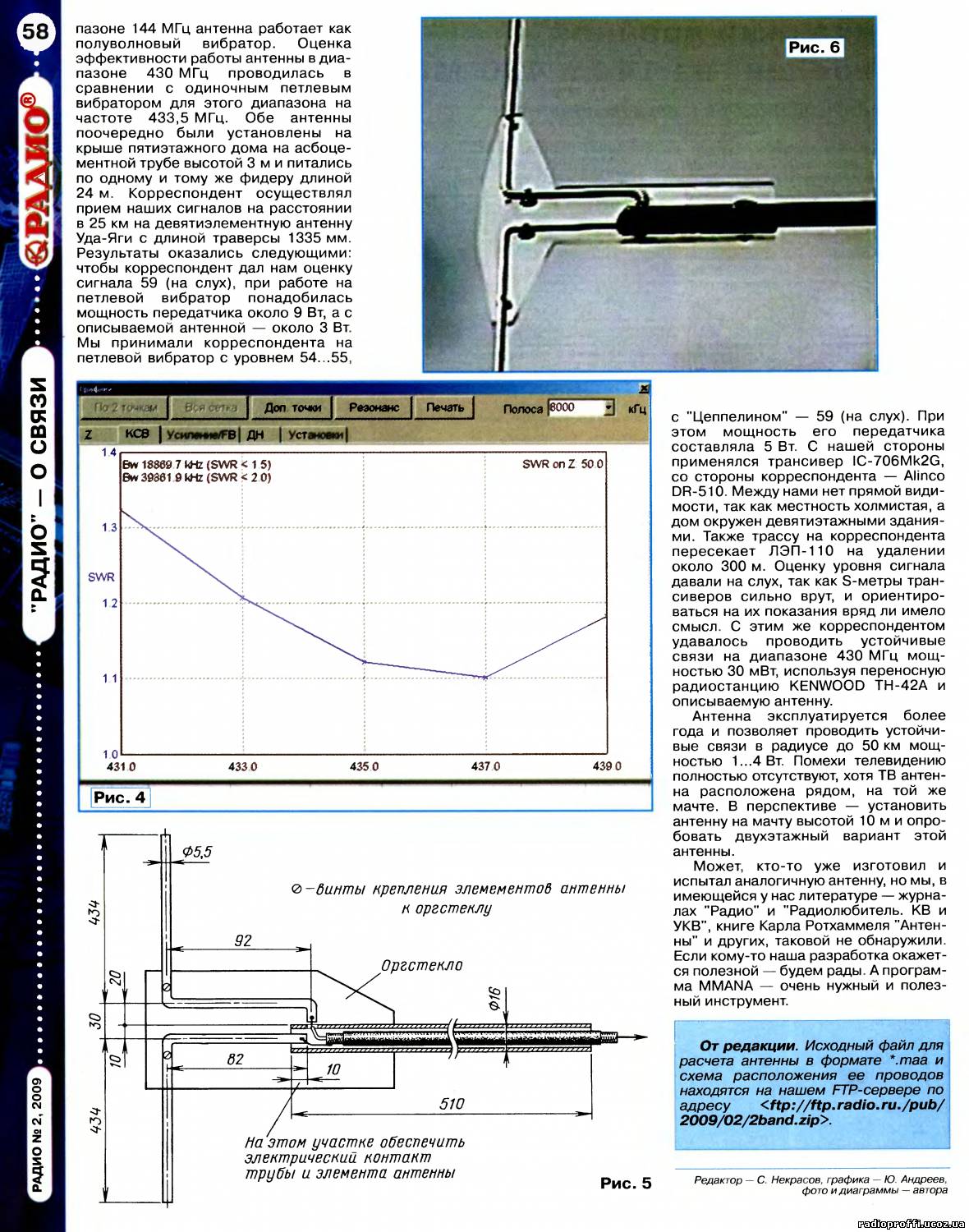

BRAMBULДата: Пятница, 2010-03-05, 1:34 AM | Сообщение # 26
Quote (radioproffi1)
лично я не пробовал ,там в предыдущих постах была фотка подобной конструкции на два диапазона , вот стек из двух таких антенн себе хочу поставить дома.
ты хочешь такой вариант?
Прикрепления: 9880591.jpg (339.3 Kb)
radioproffi1Дата: Пятница, 2010-03-05, 9:13 AM | Сообщение # 27
Да примерно так.

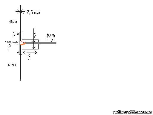

kapitan76Дата: Воскресенье, 2010-03-14, 3:30 AM | Сообщение # 28
Сообщений: 58
Хочу сделать простенькую антеннку на два диапазона... 144/430
я тут наваял не большой эскизик поправте в чём не прав....
Добавлено (14.03.2010, 03:30)
И что народ думает по поводу такой антенны http://www.radioscanner.ru/forum/topic22733.html Там в том числе и двух диапазонку сделали....
Прикрепления: 2129134.jpg (8.7 Kb)
UV5EVD на приёме.....
radioproffi1Дата: Воскресенье, 2010-03-14, 9:22 AM | Сообщение # 29
kapitan76
Все будет работать , на 144 как полуволновой диполь , на 430 как 3/4 ,
только разделку кабеля поменьше , антенна начинается там , где закончилась оплетка на кабеле , и еще можно надеть феритовое колечко для симетрирования .

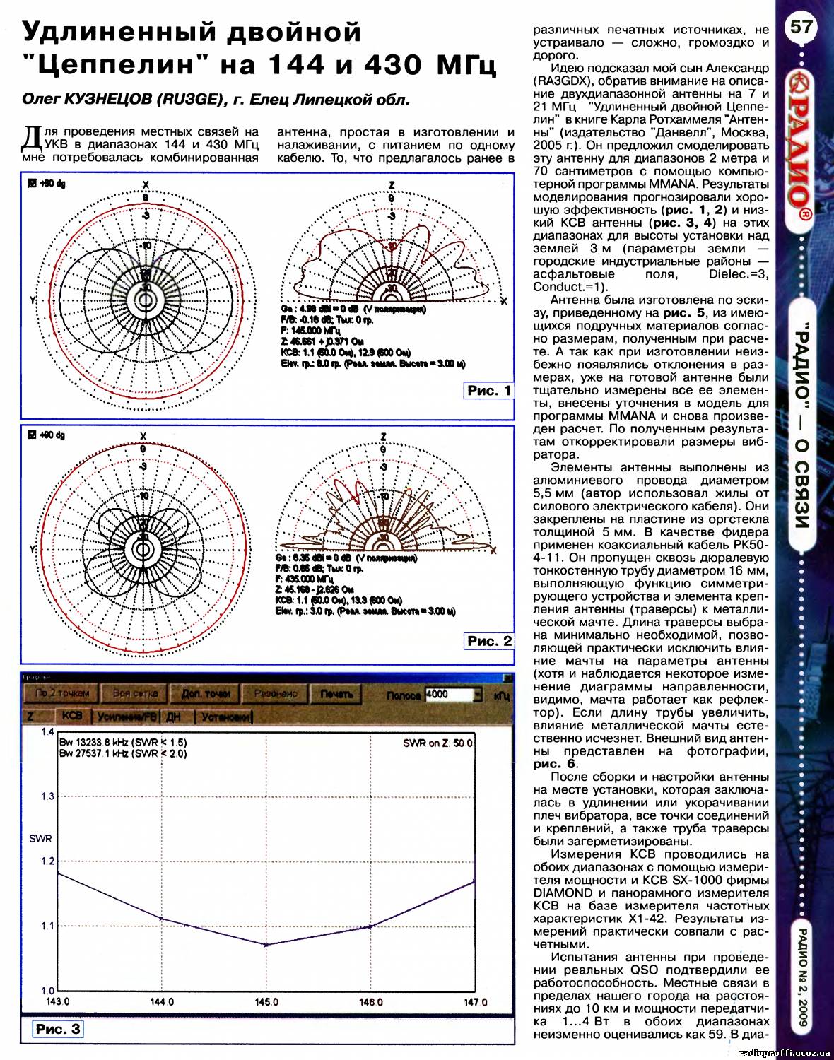

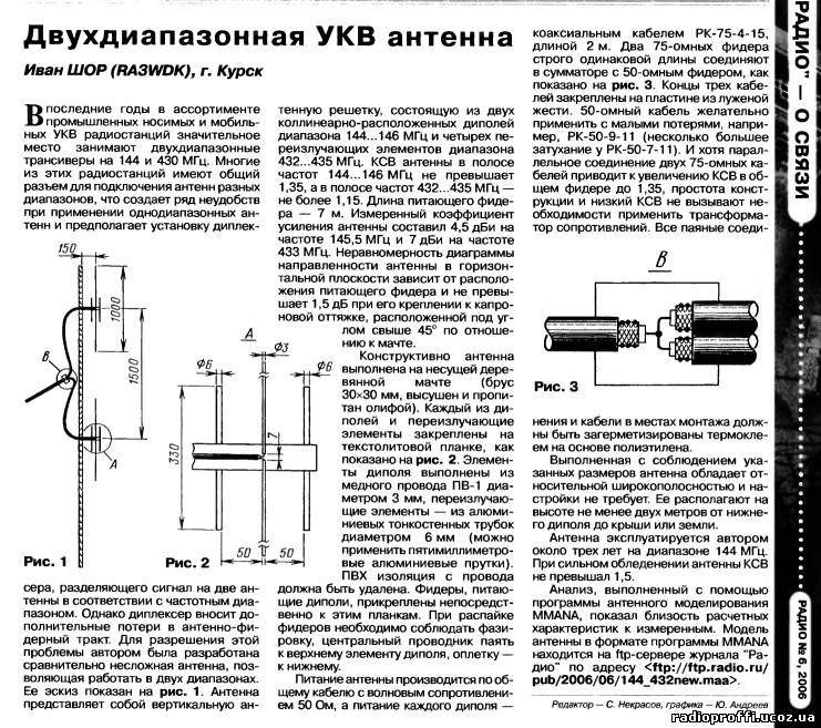

BRAMBULДата: Воскресенье, 2010-03-14, 7:54 PM | Сообщение # 30
может лучше сюда посмотреть..................!?
Прикрепления: 5574449.jpg (414.1 Kb) · 8700678.jpg (309.6 Kb)
