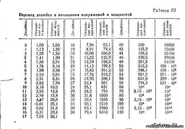

откопал таблицу перевода дБ, смотрим усиление антенны в дБд - и из таблицы узнаете, во сколько раз ваш передатчик *стал мощнее* biggrin

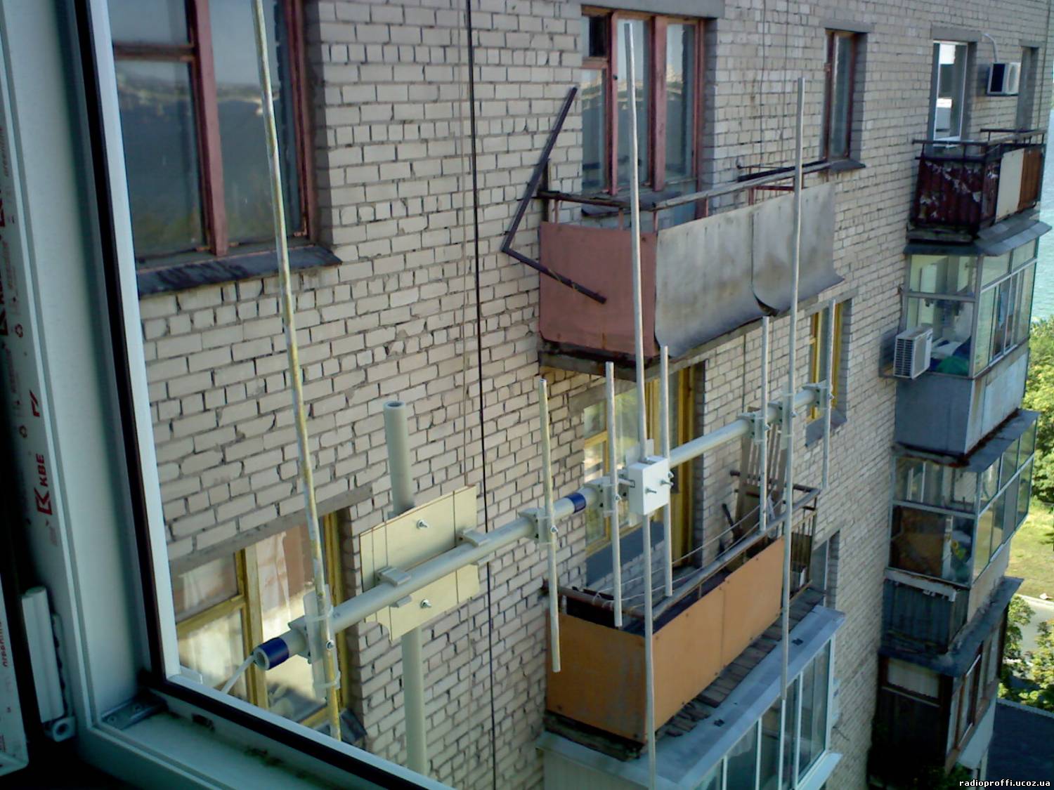

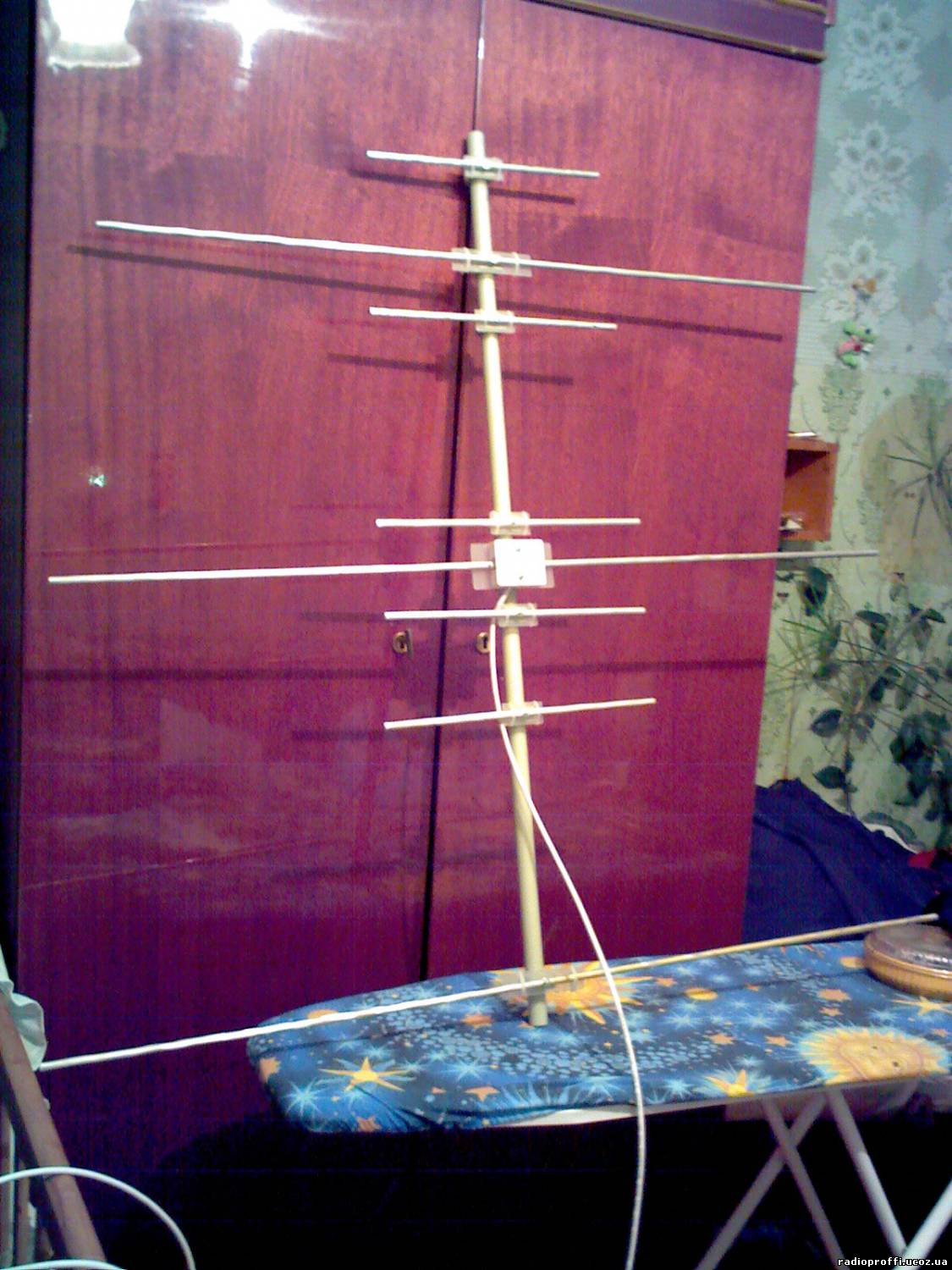

вот собственно закончил антену для "по орать" на спутники пробовал один раз на НО-68 выйти но не услышал, наверно он был выключен в это время.... и фоток не много...
Прикрепления: 1627316.jpg (136.6 Kb) · 4798168.jpg (139.2 Kb) · 6618887.jpg (114.4 Kb)
UV5EVD на приёме.....

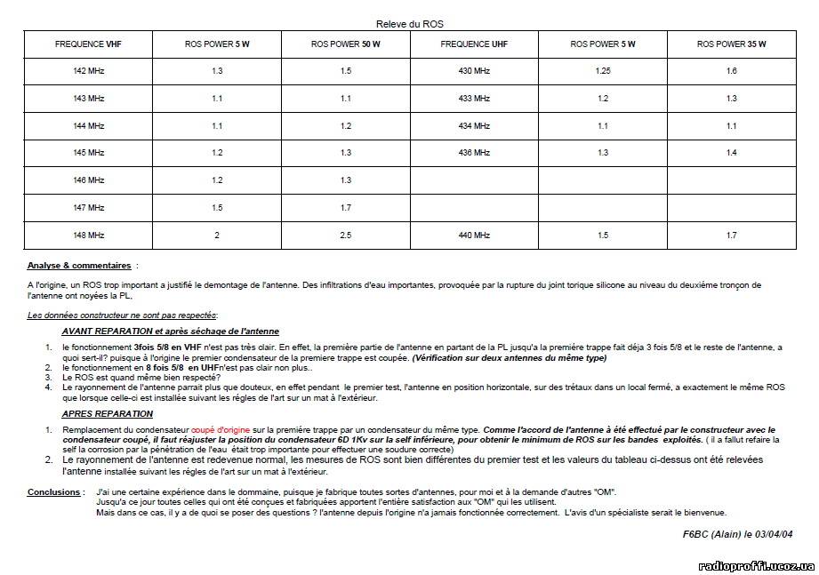

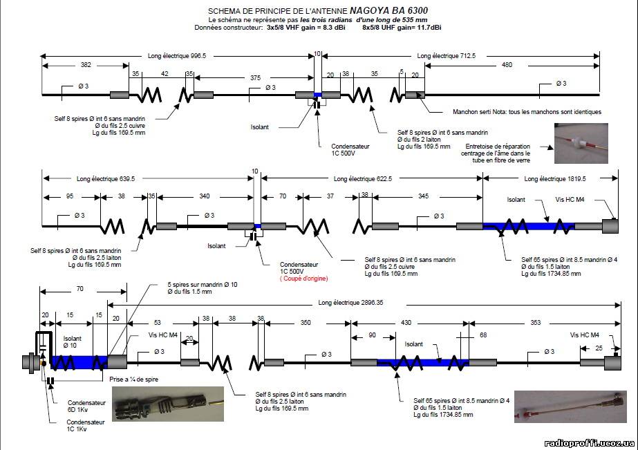

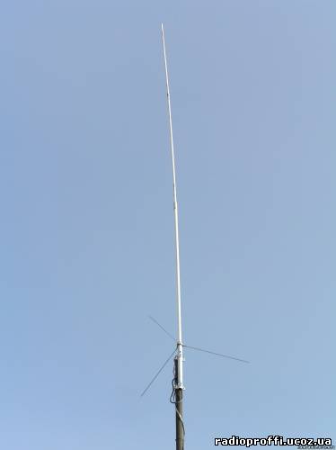

Nagoya BA 6300
Установил такую антенну. Пока тестирую. Из первых впечатлений- на 5 Вт открывается Запорожский репитер, стало слышно больше станций по области. Установленна на Калиновой над лифтовой будкой 9эт. дома.

Поздравляю , желаю дальних связей smile
Какой всеже кабель поставили???

Quote (radioproffi1)
Пока РК50-7-11 (http://rf.atnn.ru/s7/kabel.html) 22метра. Попадется что нибудь лучше, переставлю.

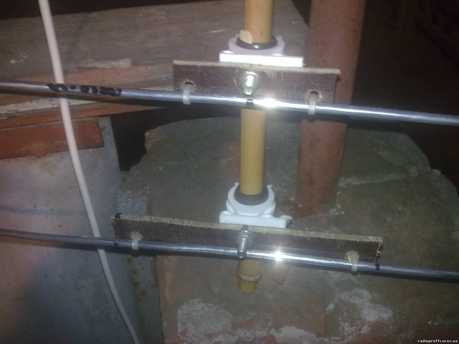

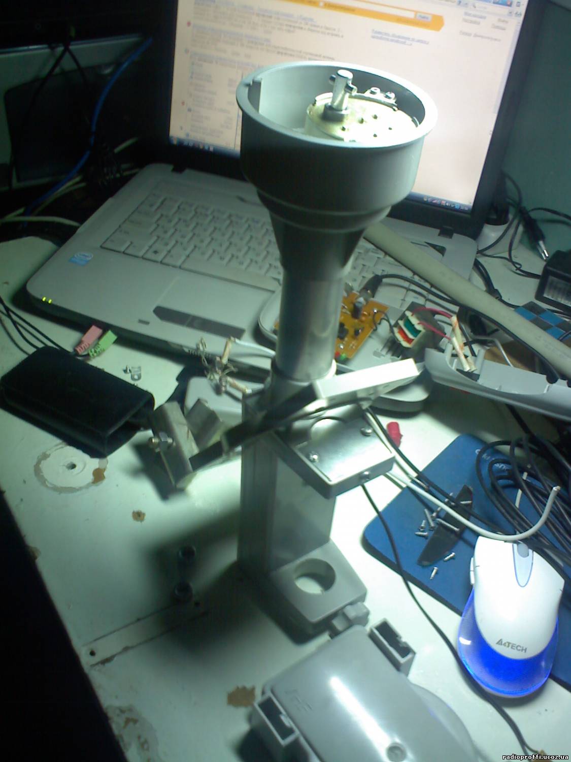

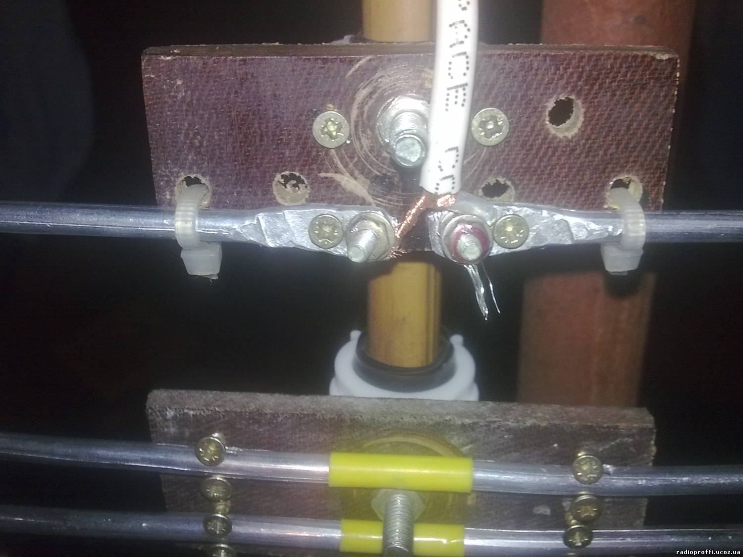

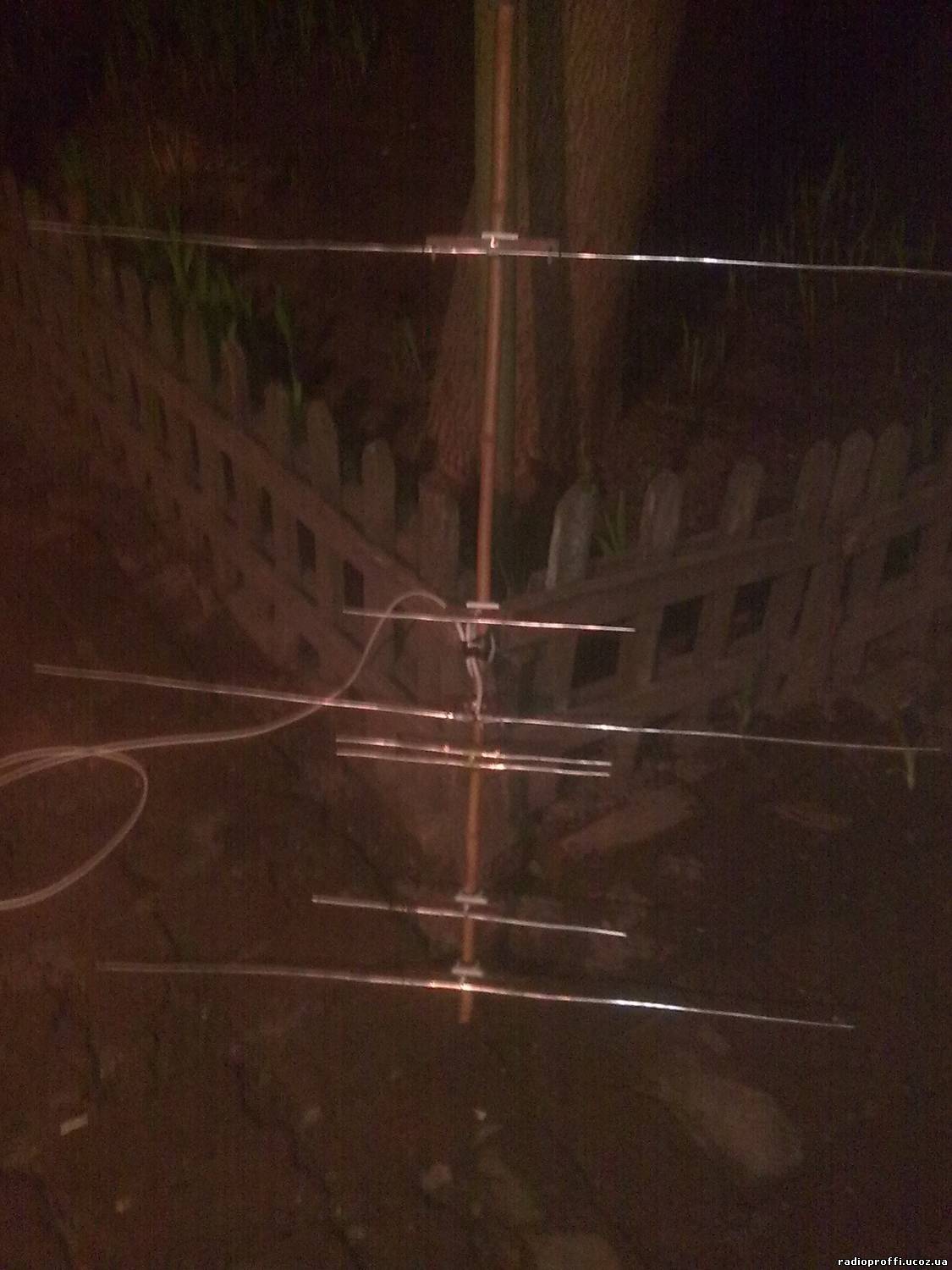

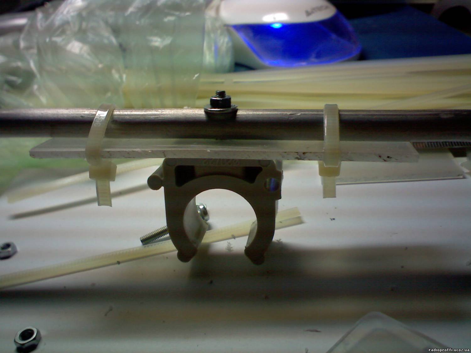

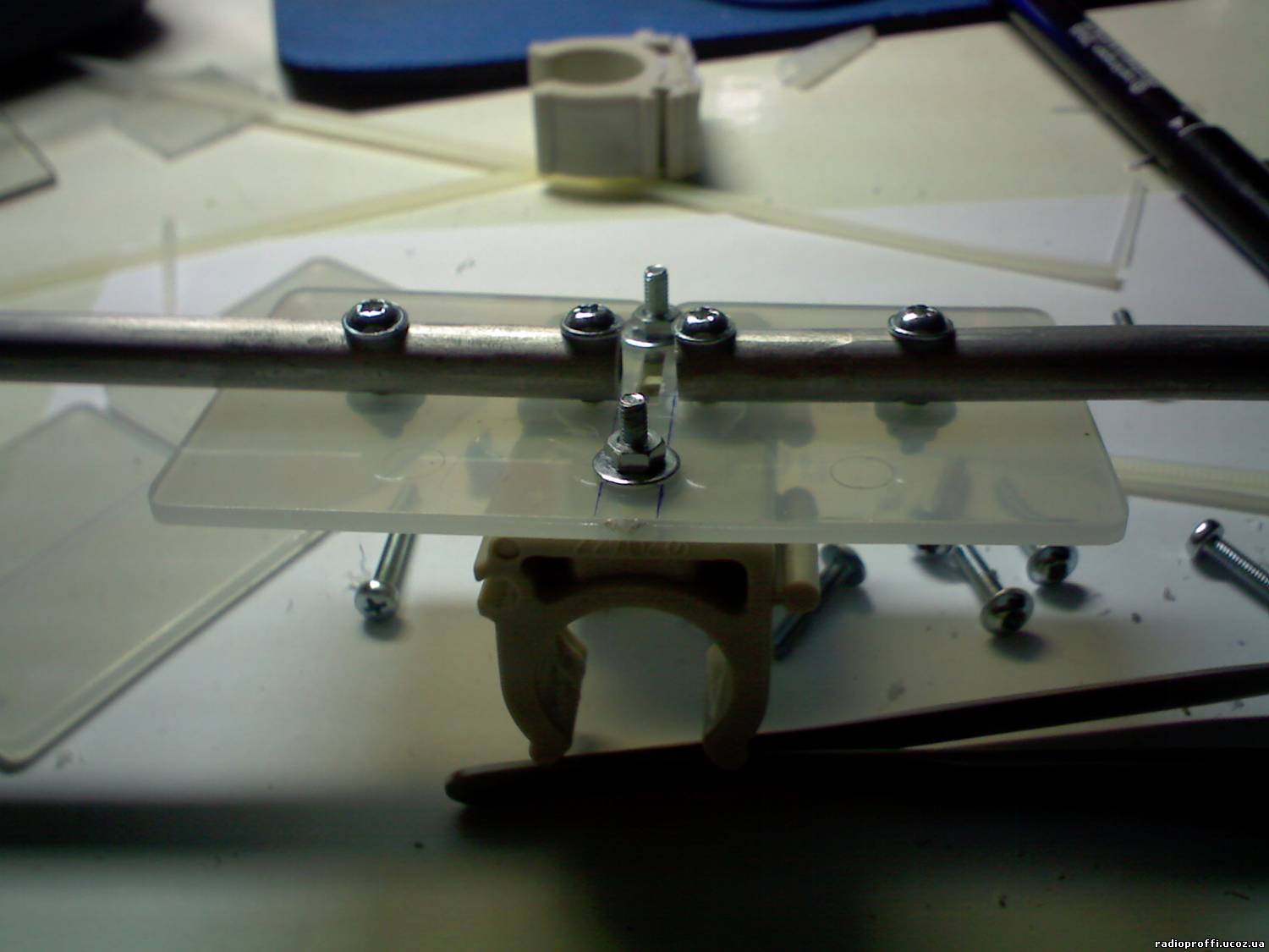

Вот мое творение,двухдиапазонка.
Пока эксперементирую с поляризацией,вертикальная заметно лучше.
С повороткой тоже пока не получается,китайская для тв антенн требует значительной доработки и укрепления.Кабель RG58 5 метров,в дальнейшем укорочу до 3.
Noaa принимаю неплохо,также слышал CO-65,DO-64,KKS-1,PRISM,SO-50.

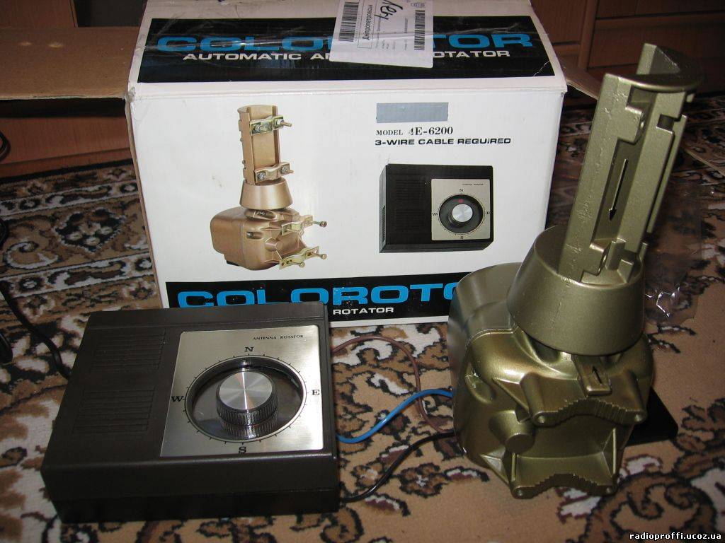

Ну вот и сбылась "мечта идиота"
Теперь проблема решить что на неё ставить biggrin
