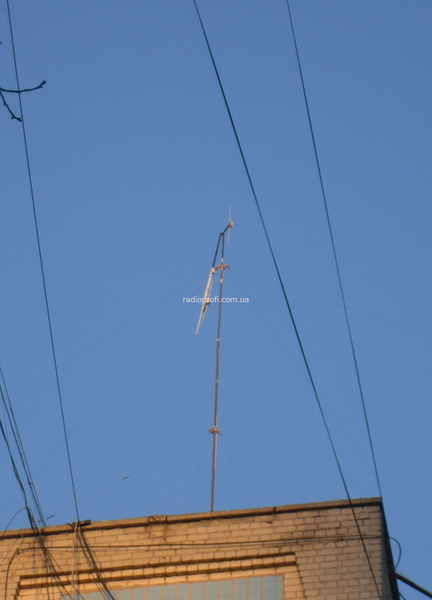

Вчера ветром сломало мою УКВ антенну sad
Прикрепления: 6807130.jpg (3.28 Mb) · 3648731.jpg (2.30 Mb)
Это ж все демонтировать теперь нужно, чтобы восстановить.   shock
Нужна будет помощь с восстановлением - не вопрос.
Да, как-то странно сломало! Видимо слишком тонкая труба была? А какая общая высота мачты?

Сегодня выбрался на крышу, антенне моей настал кирдык окончательно
Прикрепления: 0450848.jpg (161.6 Kb)
Сообщение отредактировал Павел - Воскресенье, 2017-04-23, 7:21 PM
radioproffi1Дата: Понедельник, 2017-04-24, 12:27 PM | Сообщение # 554
Павел, Да печальное зрелище, но думаю поправимое.
