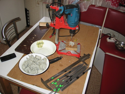

40шт клипс +38 элементов диаметром 3,5мм на 430 по весу 530грамм, вроде как и не много?!

Замечательная приблудка для дрели! Где такую можно приобрести?
BRAMBULДата: Воскресенье, 2016-09-11, 10:21 PM | Сообщение # 536
покупал на Курчатовском(года три тому), видел в Эпицентре и Олди.
NARAJANAДата: Вторник, 2016-09-13, 10:02 AM | Сообщение # 537
Спасибо, буду искать. Конечно, это не сверлильный станок, но думаю, будет достаточно точности для сверления отверстий под элементы в деревянной траверсе?

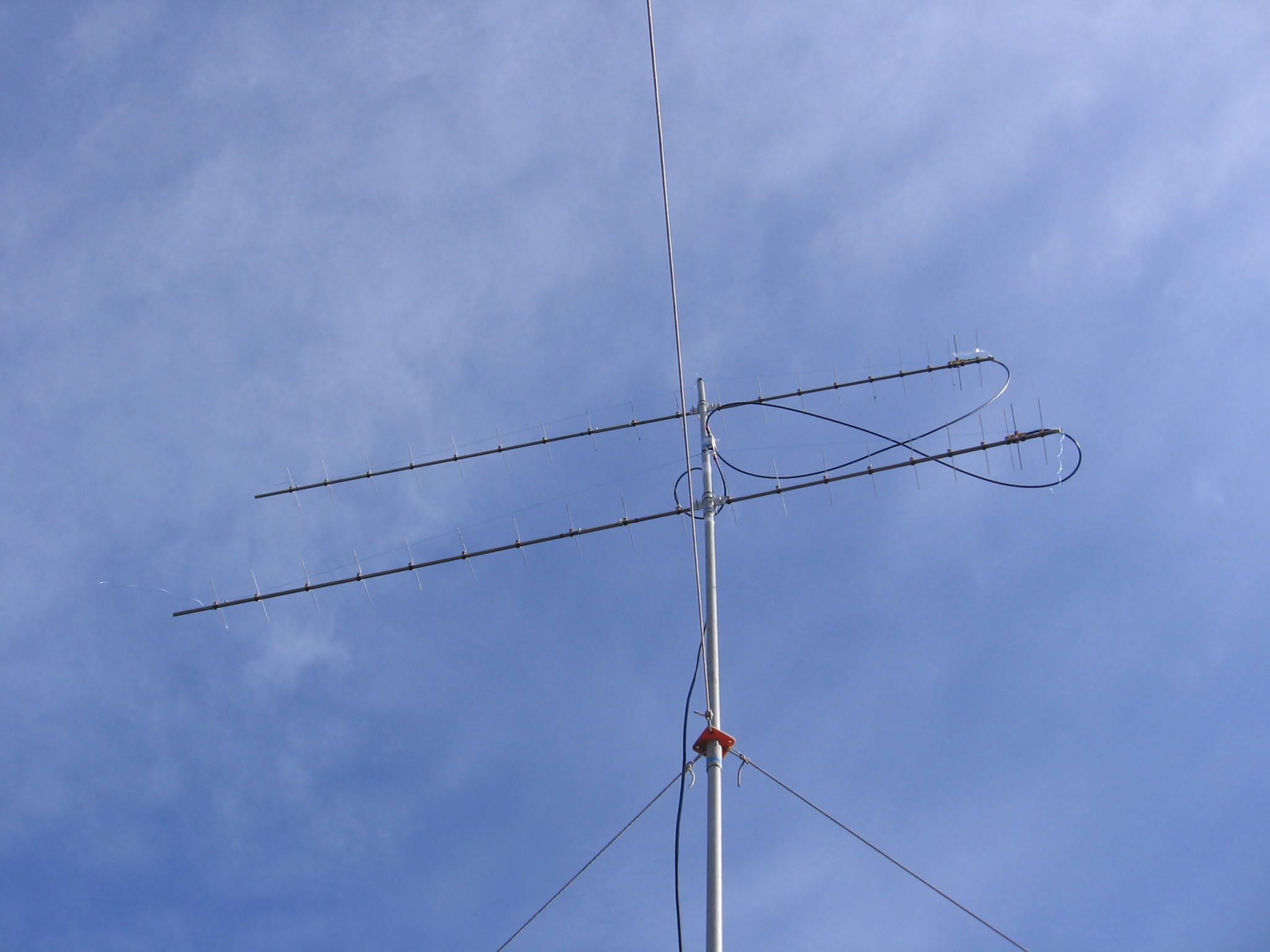

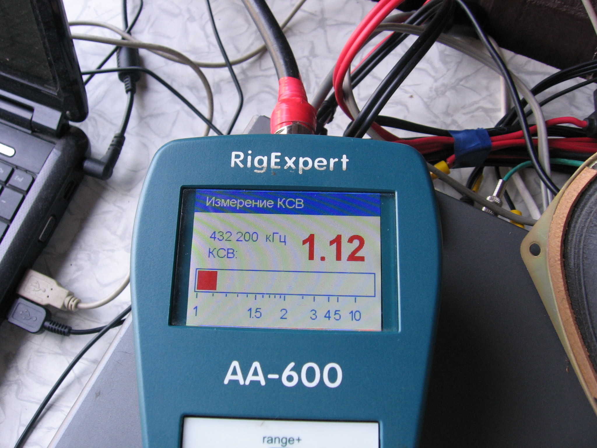

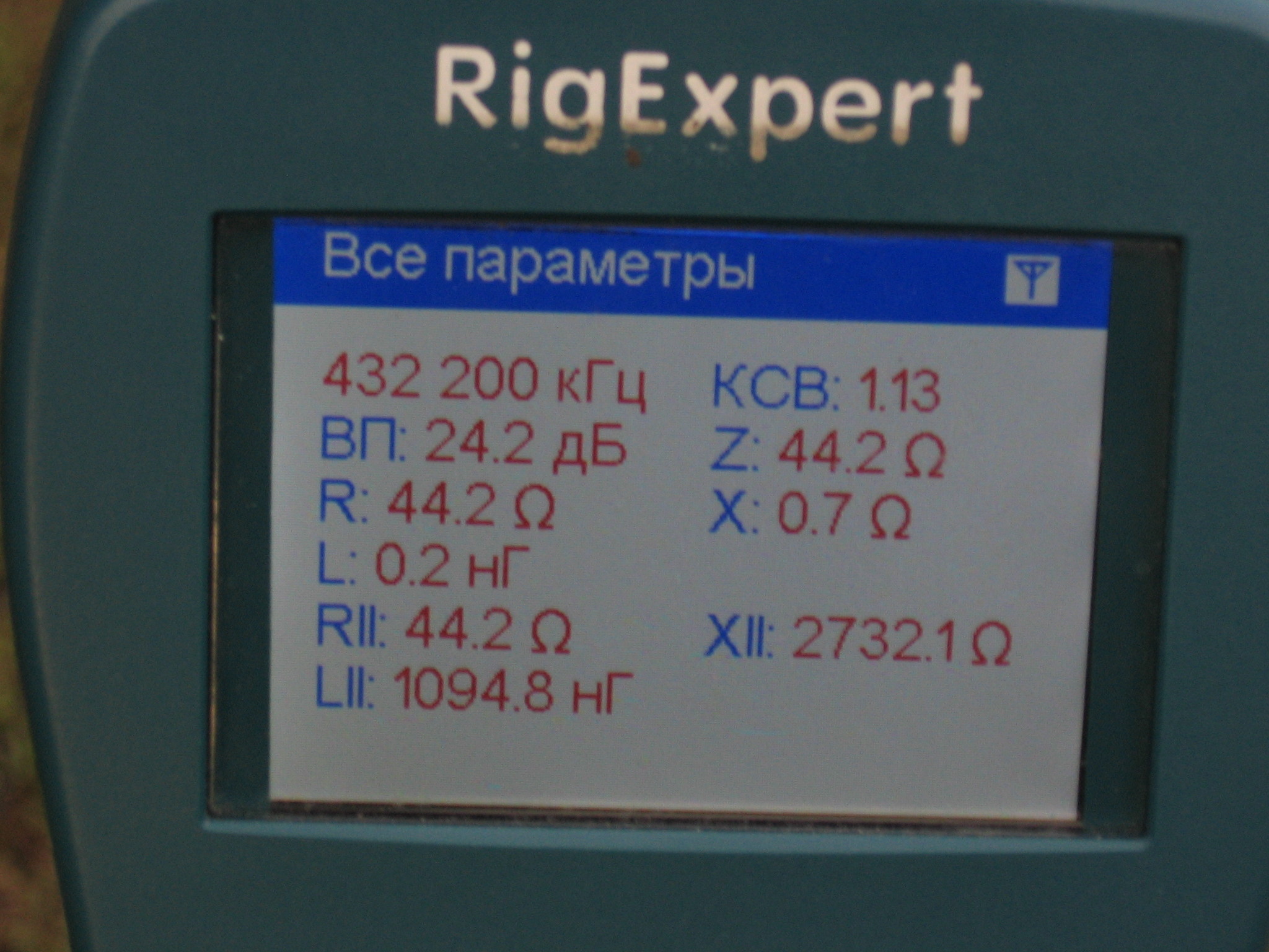

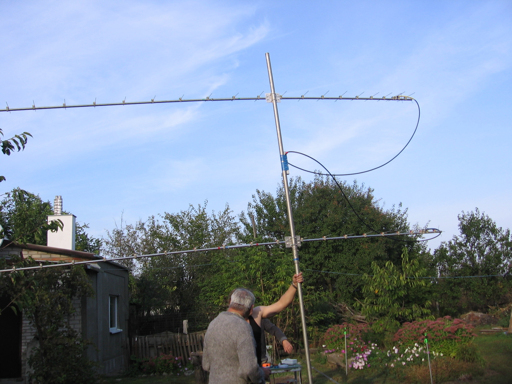

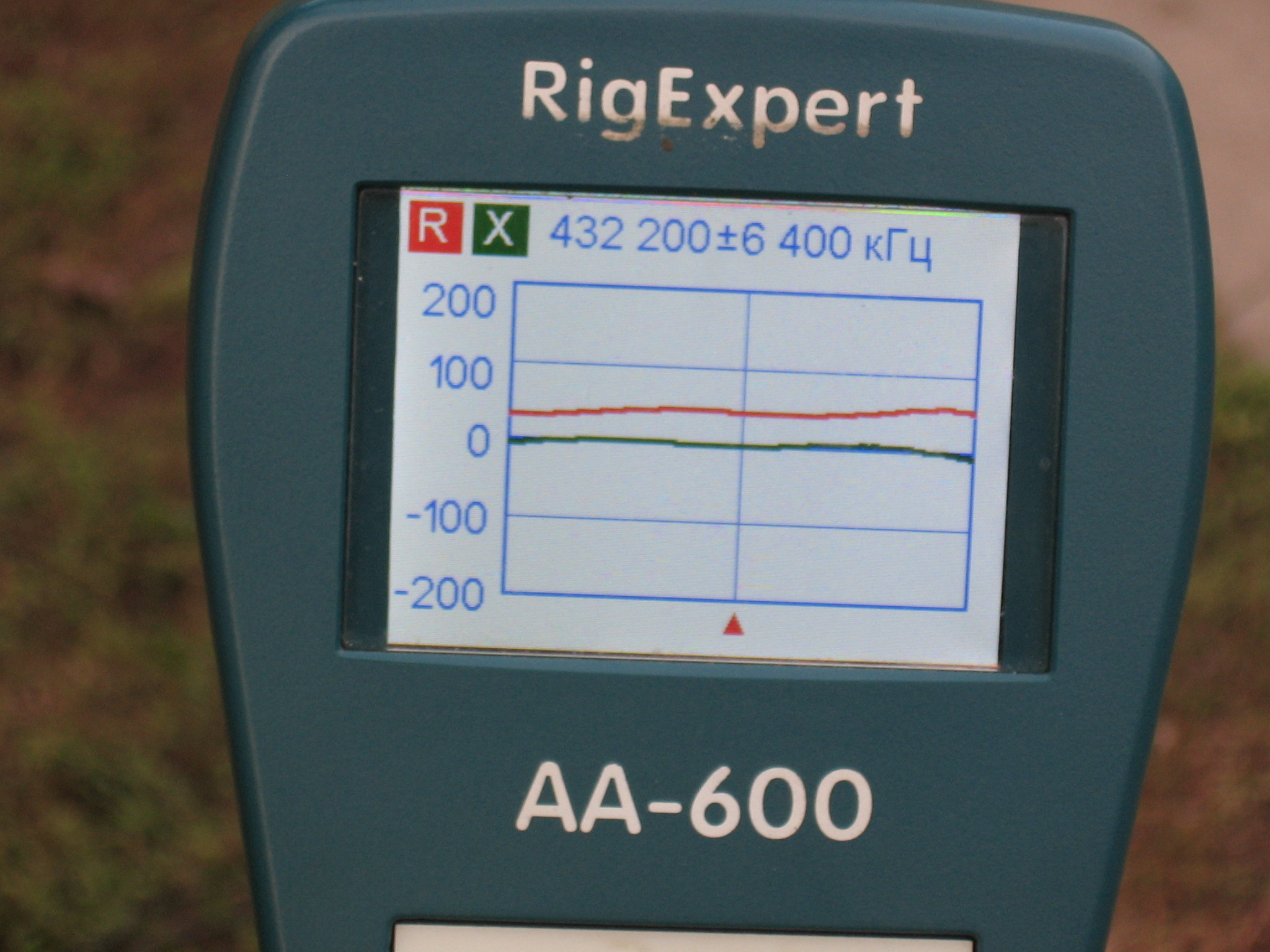

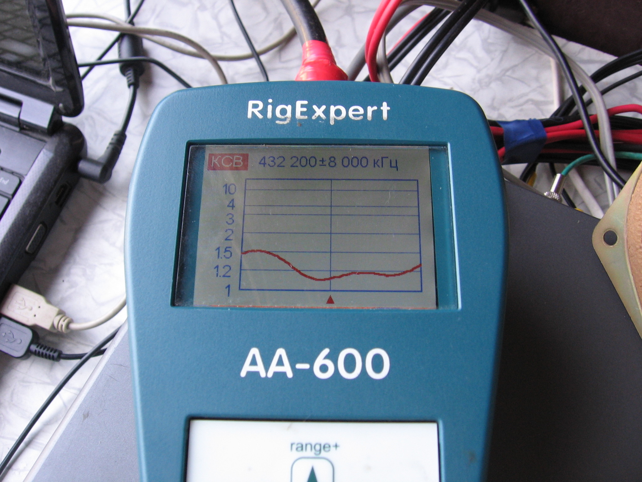

так вот, есть ответ по поводу "Нафига Попу баян". а баян получился отличный..........
Прикрепления: 9759613.jpg (636.0 Kb) · 2718377.jpg (592.5 Kb) · 1306973.jpg (533.3 Kb) · 6857159.jpg (631.2 Kb) · 7639244.jpg (346.3 Kb)
BRAMBULДата: Воскресенье, 2016-10-02, 0:42 AM | Сообщение # 539

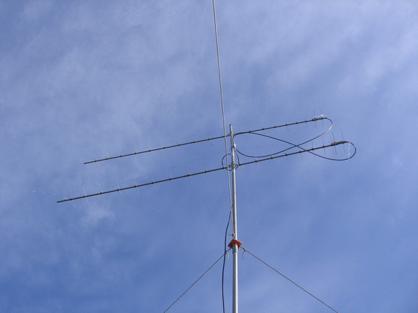

В общем труды не были напрасны в тесте антенна показала себя прекрасно, появилось желание удвоить это безобразие :-)
Прикрепления: 3510430.jpg (346.3 Kb) · 9668304.jpg (524.2 Kb)

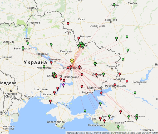

Вот результат работы этой(ra6foo) антенны коллектив требует превратить 2ки в 4ку.
Работали на прибитый грозой  голый тs-2000
в Общем антенны это всё music
Прикрепления: 1917080.jpg (123.4 Kb)
