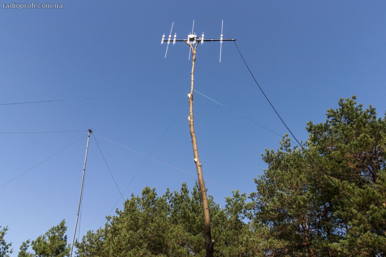

| Во время своей крайней радиоэкспедиции в Каневский заповедник испытал антеннку 144-430 (3+5). Без особого напряга работал с радиолюбителями Киева (около 100 км.) и Черкасс (около 60 км.), а также с окрестными населенными пунктами в радиусе до 70 км. Выходная мощность - 5 Вт.

| G-H, Цитата Во время своей крайней радиоэкспедиции в Каневский заповедник испытал антеннку 144-430 (3+5). Судя по фотке, эта антенна от rz9cj с метровым бумом. Довольно не удачный выбор. На семидесятке она ни какая как в усилении, так и с д.н. В этой связи к Вам вопрос, Евгений. Какие связи Вы провели на семидесятке?
| G-H | Дата: Четверг, 2015-10-01, 10:48 AM | Сообщение # 500 |
| Цитата Судя по фотке, эта антенна от rz9cj с метровым бумом. Так и есть, она. Сделал ее еще два года назад, но только сейчас собрал "до кучи".

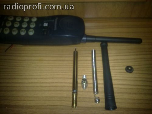

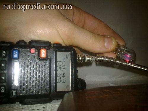

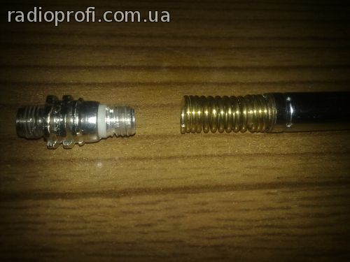

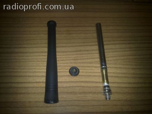

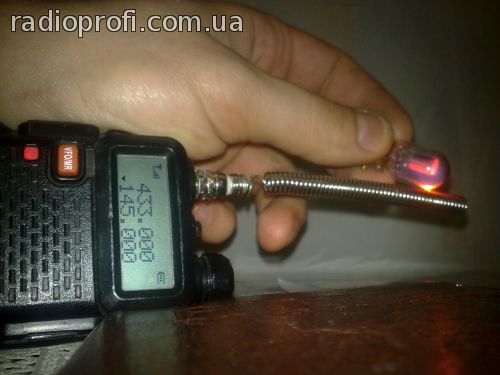

| Всем привет вот моя самоделка,ради эксперемента накинул пружинку(антенна от радиотелефона) на центр магнитного основания авто-антенны и эта пружинка зажигает неоновую лампочку на 145 и 433! решил разобрать телескоп от Air Soft(бао5) там на фото все видно и все аккуратно получилось. Ничего пока не подрезал не мерял, но удивил тот факт что заводская антенна обычная неонку на 433 мою не зажигала(145-да) а самоделка оба диапазона зажигает. Как то так...     Добавлено (16.12.2015, 00:31) --------------------------------------------- Кстати телескопическая антенна(разные пробовал вставлять и длинны разной) неонку не зажигает,только пружинка.
| radioproffi1 | Дата: Среда, 2015-12-16, 0:46 AM | Сообщение # 505 |
| Правильно неонка на полноразмерный четверть волновой штырь может загореться только в конце вибратора, так как там пучность напряжения. В спиральных антеннах напряженность поля в ближней зоне очень большая, поэтому неонка и горит. НО антену, особенно на УКВ к сожалению по неонке не настроишь

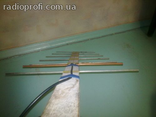

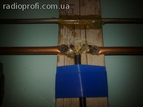

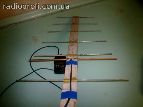

| подскажите пожалуйста нужно ли согласовывать кабель с антенной? или так сойдет? (припаял согласующий трансформатор--прием плохой убрал его ловит отлично,с квартиры слышу АТБ-шников ,на крышную антенну четвертушка 145 Мгц. тихо)
| BRAMBUL | Дата: Пятница, 2015-12-18, 10:22 PM | Сообщение # 508 |
| sergei_vyalik, смотря какой кабель и с какой антенной, а что Вы согласовывали трансформатором?
| sergei_vyalik | Дата: Пятница, 2015-12-18, 10:25 PM | Сообщение # 509 |
Сообщений: 10
| BRAMBUL, антенна яги (диполь) с кабелем (без маркировки 50 Ом.) фото добавил
