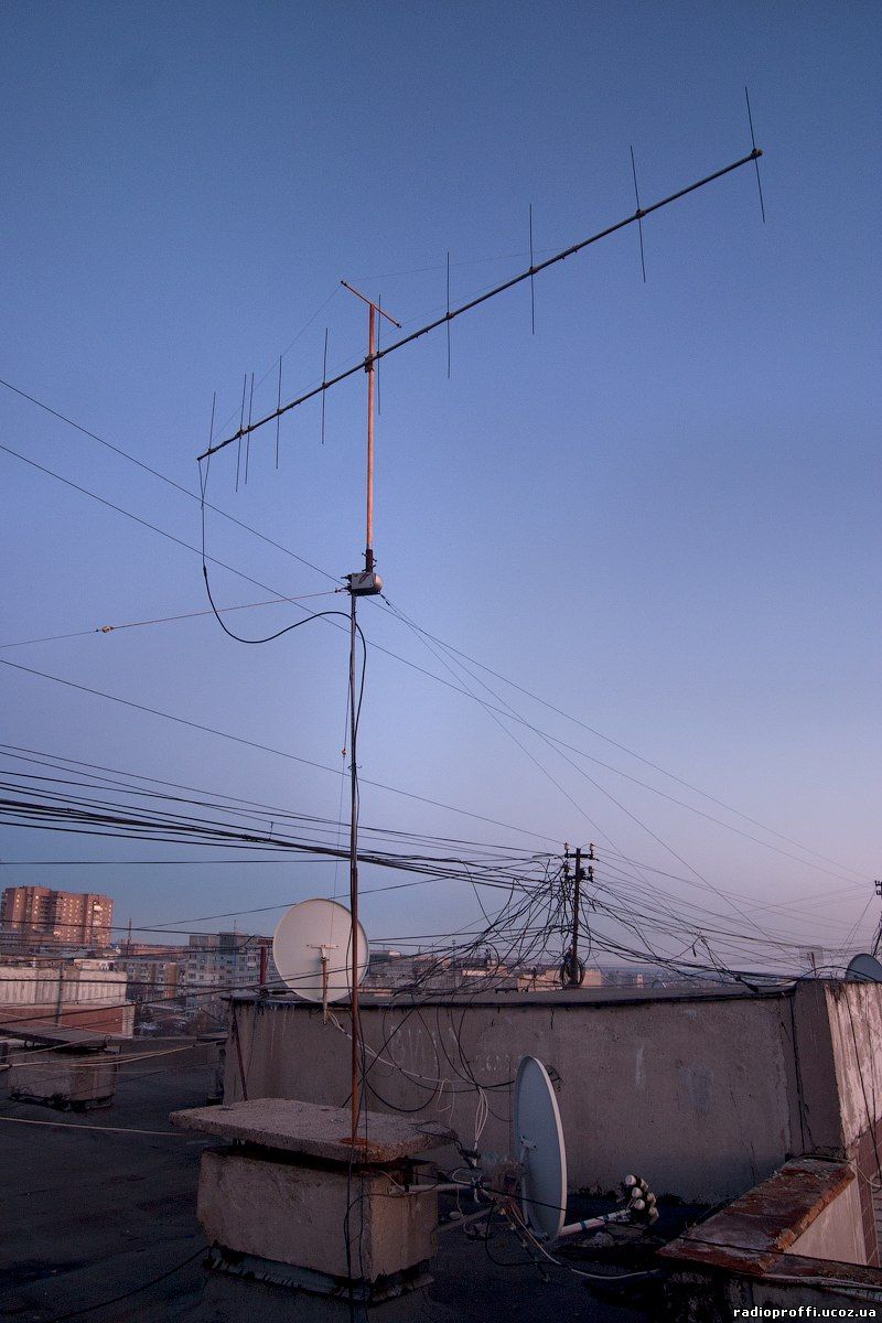

$IMAGE1$антенна от RA6FOO.До этого была 6эл. самое дальнее QSO г.Котовск-UT1FM. КСВ практически совпадает с ММАNA.
Добавлено (01.02.2015, 17:34)
локатор KN98PN. Ниже стоит на 430МГц 9эл.Слышал по прохождению Днепропетровск,но QSO не состоялось к сожаленью

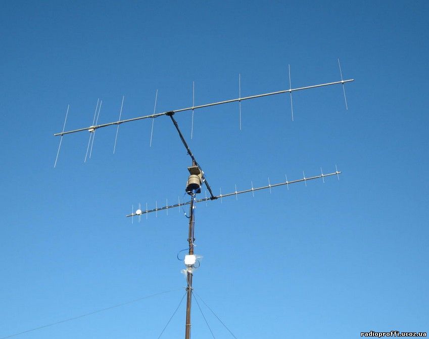

belezaДата: Пятница, 2015-02-06, 11:03 PM | Сообщение # 484
Сообщений: 36
Сколько ж там элементов верхняя яга на двойку?Я аж со счета сбился.Это б все добро да на доброе дело...http://lb.ua/news/2015/02/06/294763_voennie_nashli_radiotsentr_dome.html

16элементов. хозяина кстати с августа месяца нет дома,в Сибирь уехал навсегда.

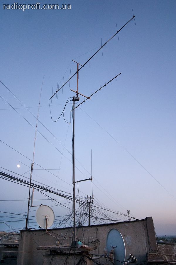

чуточку переделал на 10эл.

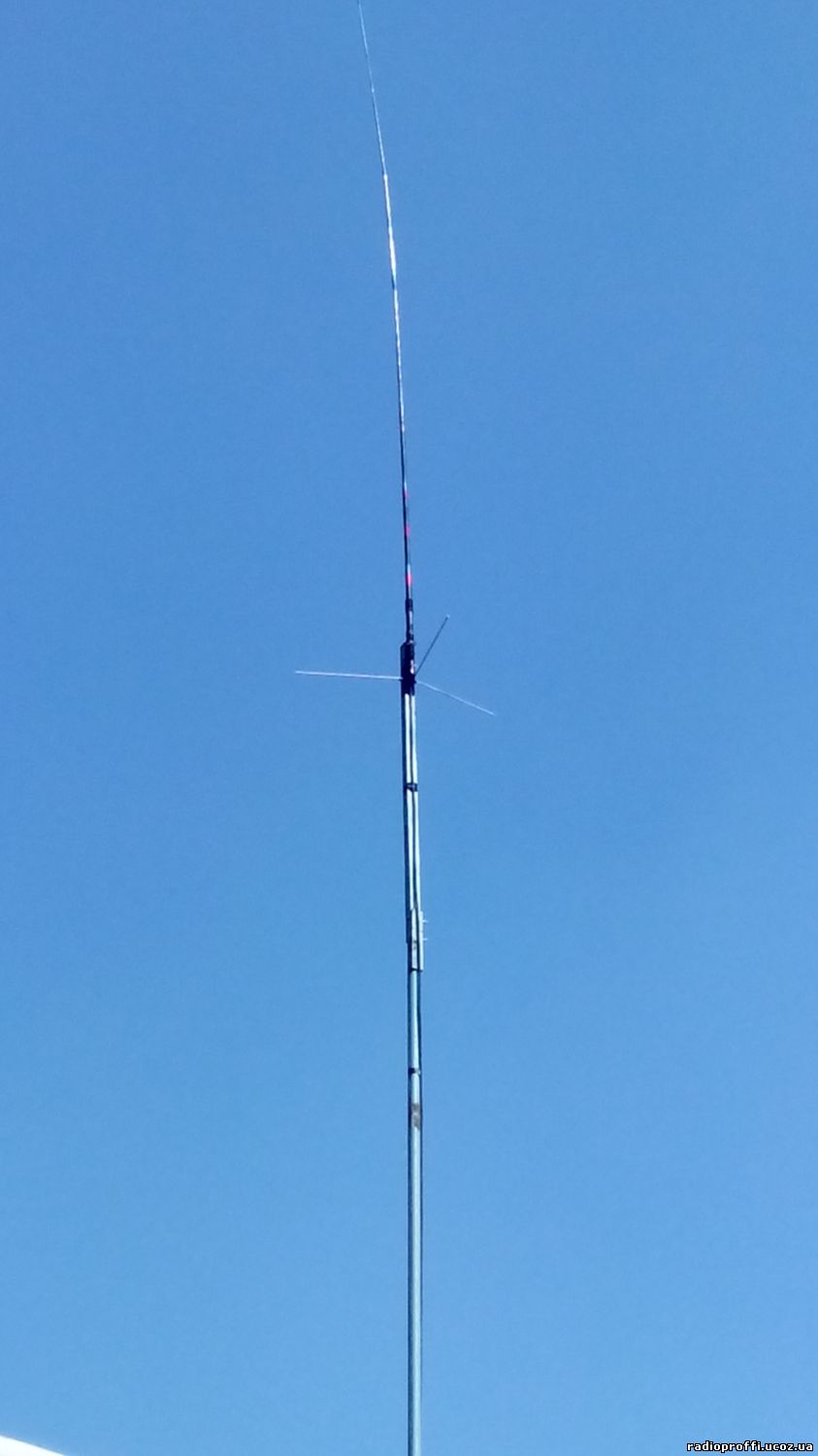

После недавней бури погнуло мачту, сегодня была успешно поставлена новая мачта и антенна, 3 5/8 , на двойке работает замечательно, на 70 не хочет.

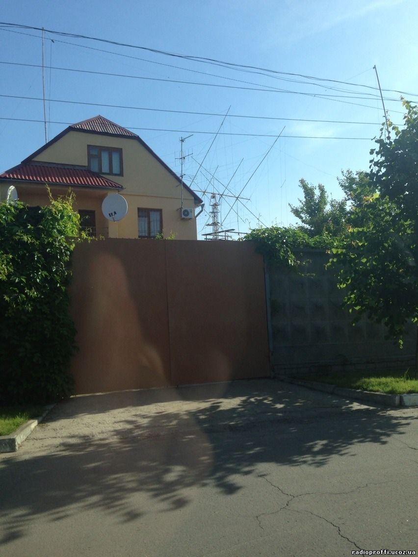

Уважаемы товарищи знатоки, внимание вопрос"!  biggrin
Как думаете, что это за чудо антенна такая? Я как увидел, у меня аж челюсть отпала! shock
По фото тяжело понять её размер, но поверьте, в живую он просто ГРОМАДНАЯ !!!
Прикрепления: 6454381.jpg (208.7 Kb)
Сообщение отредактировал MIXA - Понедельник, 2015-05-25, 11:28 AM
KarabassДата: Понедельник, 2015-05-25, 1:08 PM | Сообщение # 494
Скорей всего это "три квадрата" для высокочастотной части КВ диапазона, мачта похоже-УНЖА,в задвинутом состоянии, выдвигаться может метров до 30, еще отдельно видны стойки с блочками дугой антенны-проволочной горизонтальной,наверное для низкочастотных диапазонов КВ
за спиной антенну прячет
