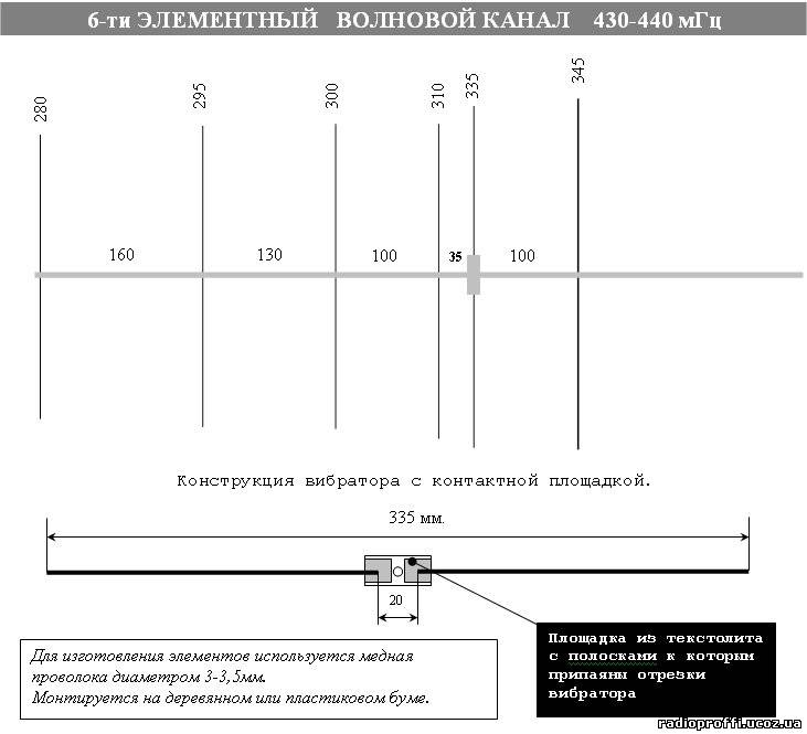

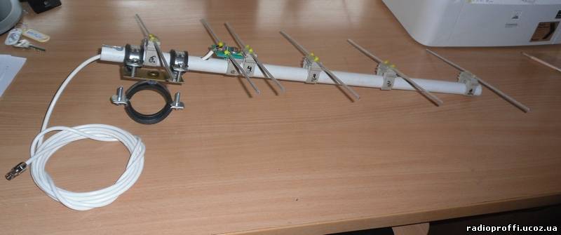

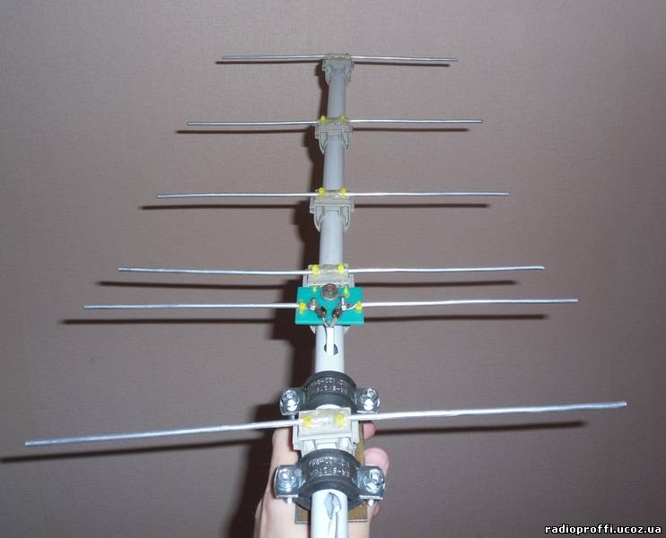

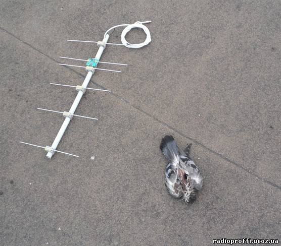

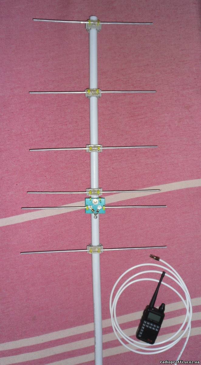

| Павел | Дата: Среда, 2011-08-17, 12:15 PM | Сообщение # 82 |
| Сделал еще одну антенну, той же конструкции что и первая моя(по тому-же чертежу) Но теперь всё сделал так,как и многие участники этой темы,траверса из металопластиковой трубы, рефлекторы из алюминевой проволоки,диаметром 3,5мм. Теперь бы КСВ,померить,так не чем.
| G-H | Дата: Среда, 2011-08-17, 10:13 PM | Сообщение # 83 |
| Поздравляю! Так теперь тестировать сей девайс надо.
| Павел | Дата: Пятница, 2011-09-02, 11:04 PM | Сообщение # 84 |
| G-H, Сегодня протестил антенку,спасибо Жене (UW5EAF) за помощь :),за сеанс связи ,в ходе которого я окончательно убедился в том,что я еще и передавать на репиттер могу,а не только его открывать,и слышать информеры!

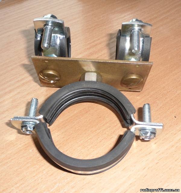

| Павел | Дата: Суббота, 2011-11-26, 4:20 PM | Сообщение # 85 |
| Сегодня совершил вылазку на крышу дома,примерить так сказать антенну,вот что из этого получилось: Само крепление:
Антенна с этим креплением:
Немножко видов с крыши: На эту трубу я её и закрепил: А это,догадайтесь:) И видео: http://www.youtube.com/watch?v=YGDAIvrxQGs

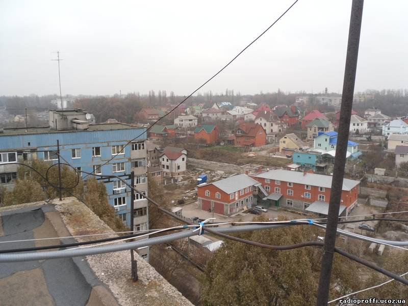

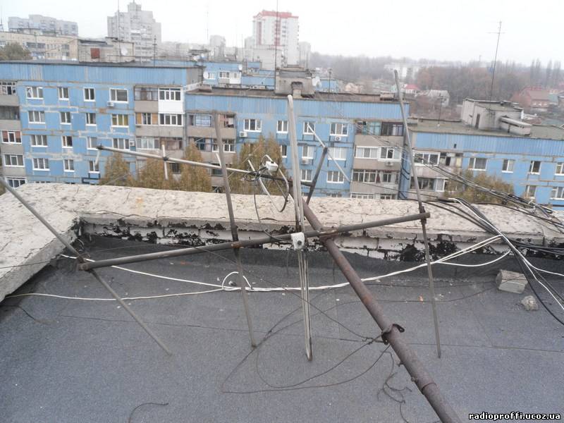

| Павел | Дата: Суббота, 2011-11-26, 4:42 PM | Сообщение # 86 |

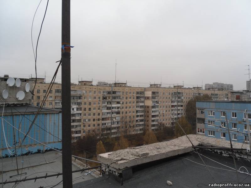

| Хороший вид в сторону Запорожья:
В той стороне находится наш Авто_Вело Репитер:

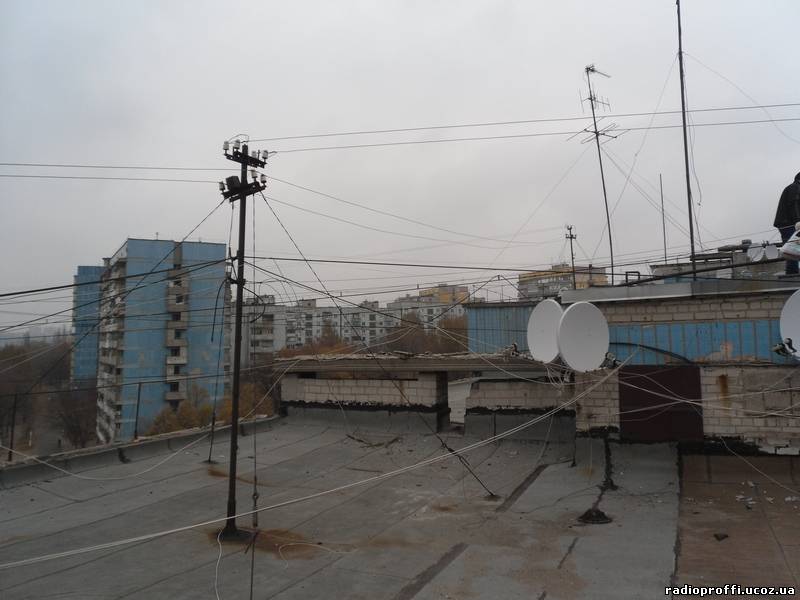

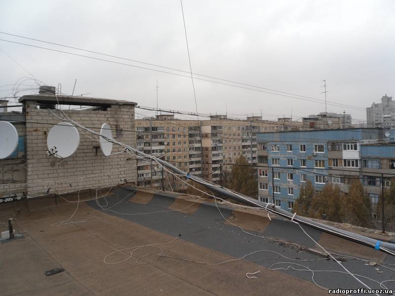

Вся крыша обпутана интернетовскими кабелями,несмотря на то ,что половина абонентов подключены через трубы, сквозь этажи в подьезде:
Проржавевшая и упавшая мачта с ТВ антеннами:
Теперь осталось найти хороший кабель,метров так 30.

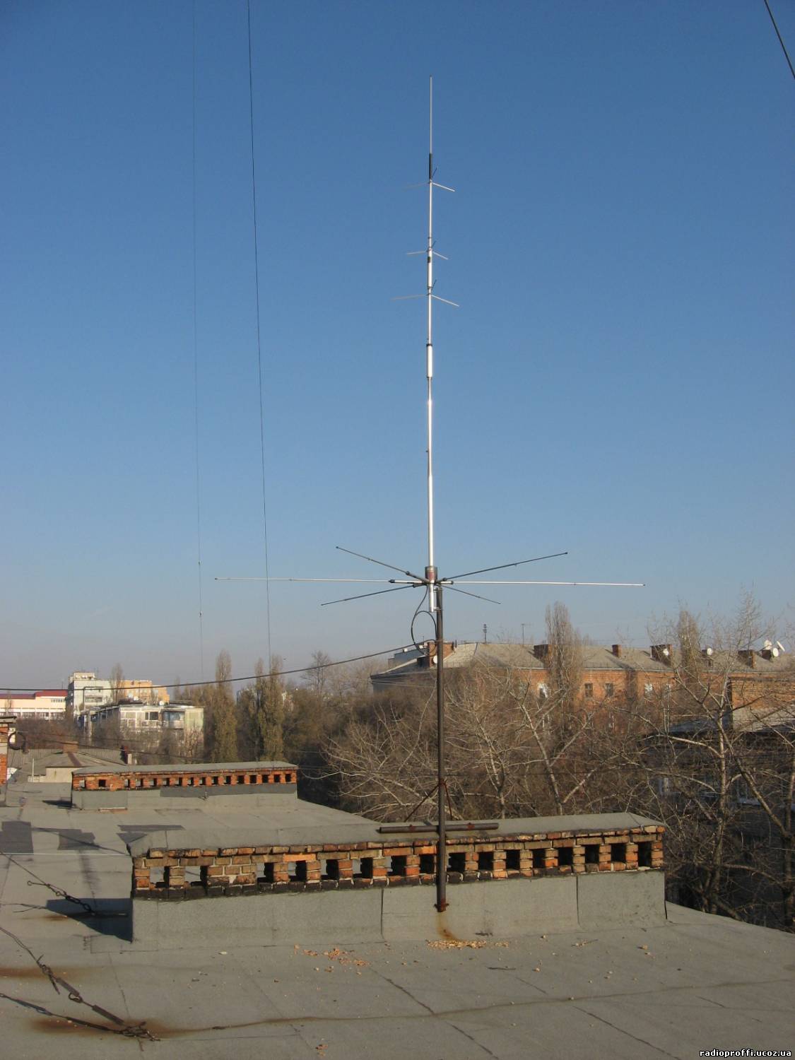

| G-H | Дата: Воскресенье, 2011-11-27, 2:43 AM | Сообщение # 88 |

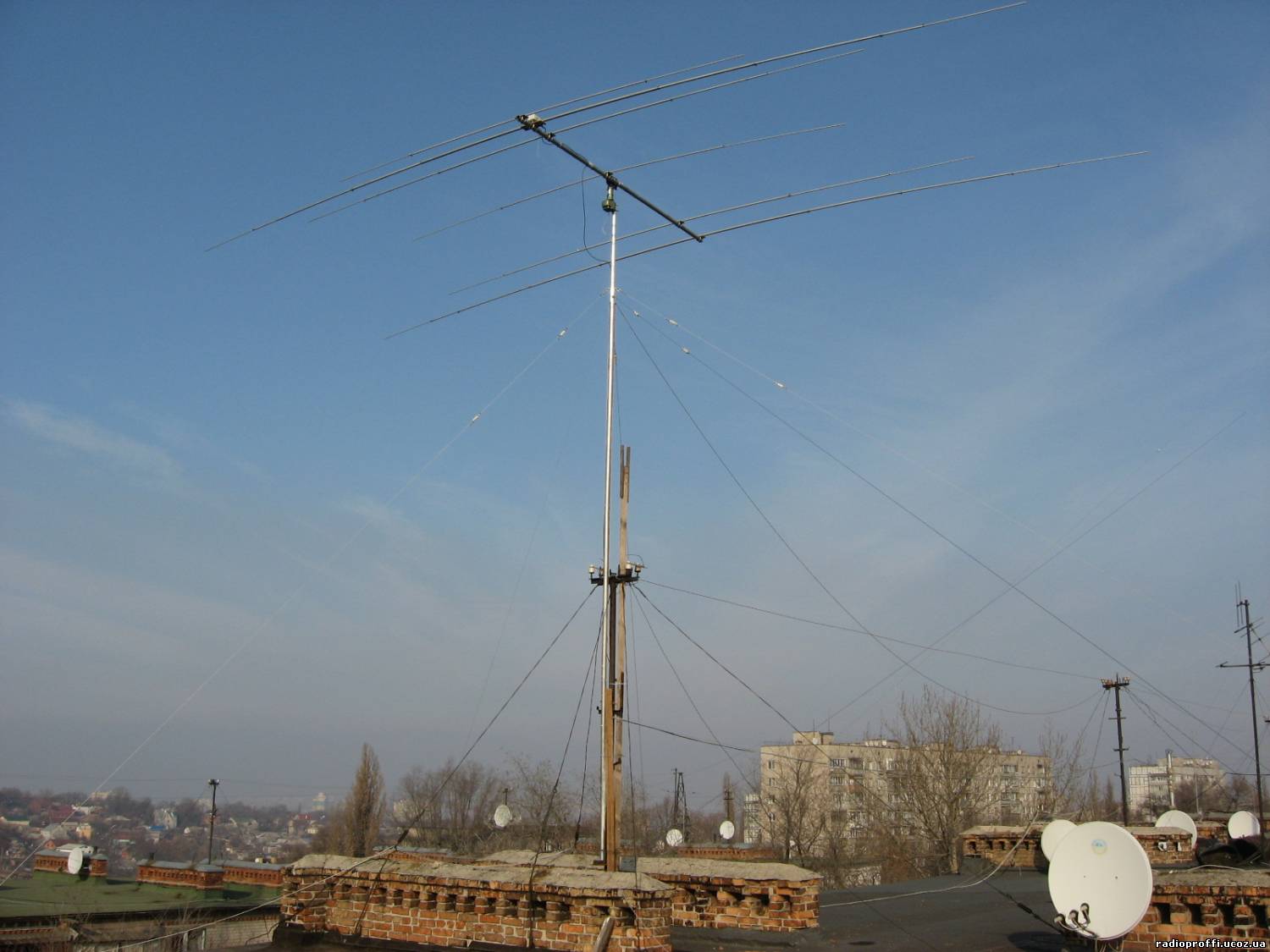

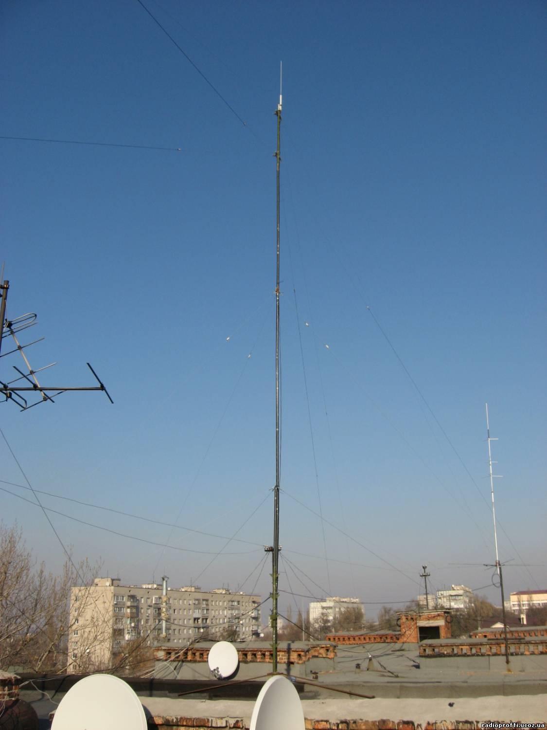

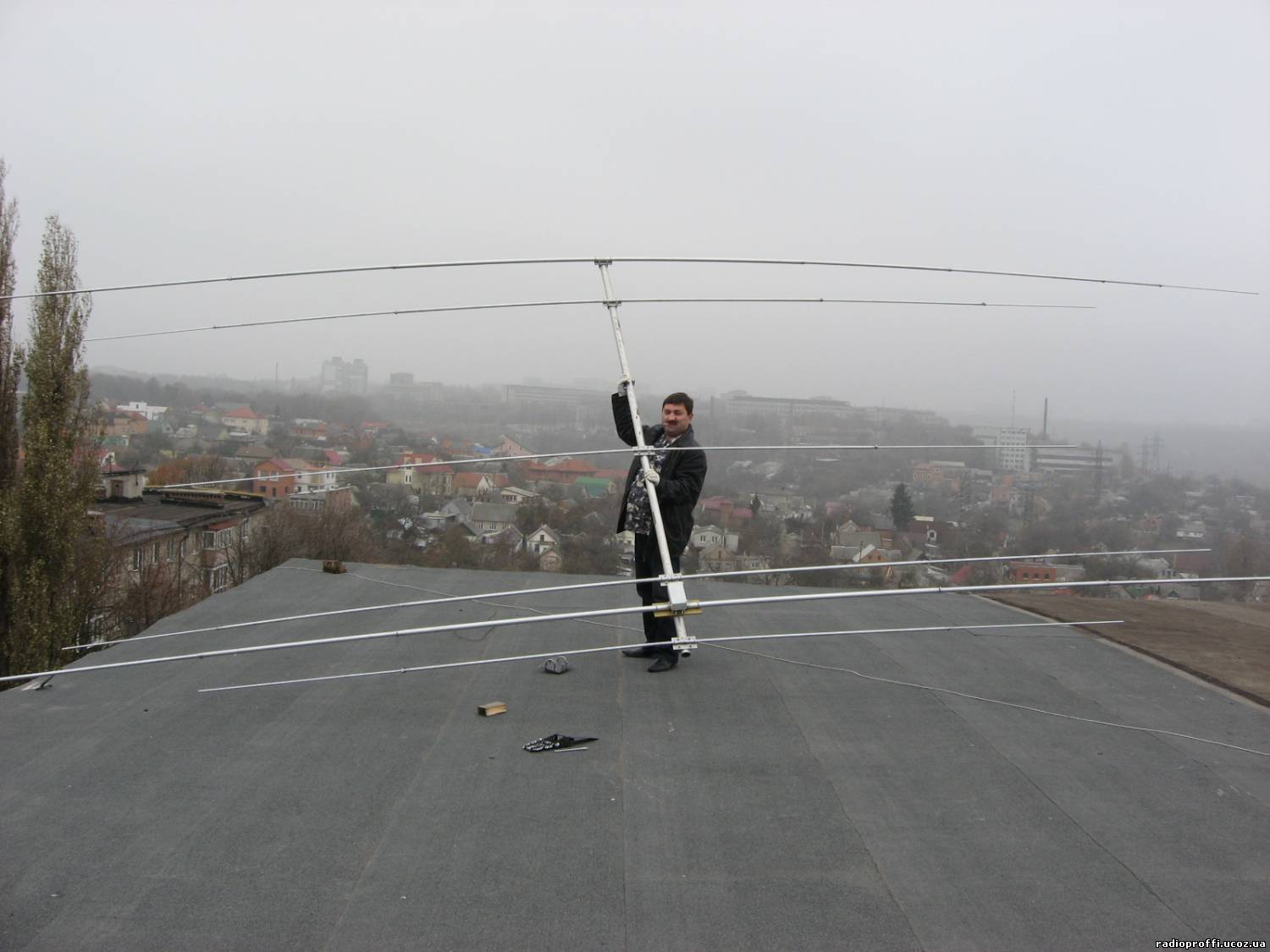

| Найдите 10 отличий с антенной Паши
Трайбендер Yagi на 20-15-10 м.
Длина траверсы - 3.6 м. Длина самого протяженного элемента - 11 м.
Сегодня этого монстра я наконец водрузил на своей крыше.
Антенна Inverted V на 40 и 80 м. На верхушке "четвертушка" на 2 м. Высота мачты 13 м.
Мультибендовый траповый "вертикал" HF-6 пр-ва Италия. Редкостное дерьмо. Несмотря на заявленную мощность в 800 Вт., катушки НЧ диапазонов не выдержали нагрузки усилителя и нахрен сгорели. Реально работает только на ВЧ диапазонах.
Сообщение отредактировал G-H - Воскресенье, 2011-11-27, 3:31 PM |

| US5ERQ | Дата: Воскресенье, 2011-11-27, 6:06 PM | Сообщение # 90 |
| G-H Приветствую, Евгений! Странно, тут вроде хвалят этот штырь... http://antennaitalia.ru/forum/2-4-1 На 80- ке конечно эта 6 метровая антенна особо и не должна работать. А как она вела себя на 40-а и 30-ти метрах?
