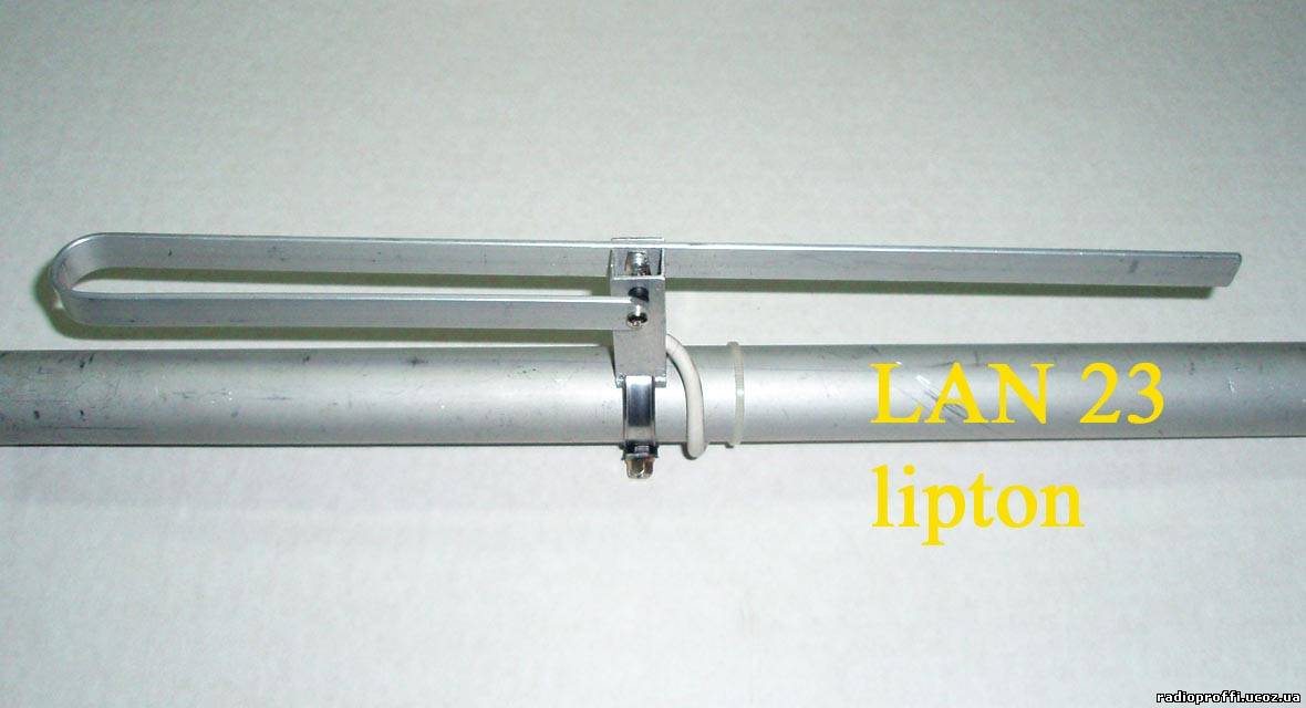

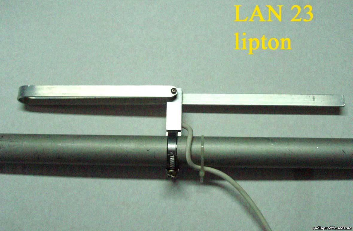

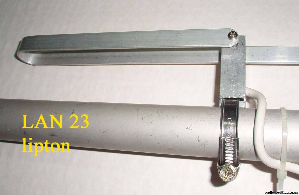

radioproffi1Дата: Вторник, 2011-11-29, 9:39 PM | Сообщение # 100
Вот модель антенны которую буду себе делать для дома
Прикрепления: _2-_.maa (1.1 Kb)
radioproffi1Дата: Вторник, 2011-11-29, 9:40 PM | Сообщение # 101
А вот эта на репитер пойдет
Прикрепления: dipol_434-9mach.maa (3.0 Kb)
BRAMBULДата: Среда, 2011-11-30, 0:52 AM | Сообщение # 102
Quote (radioproffi1)
если я не ошибаюсь девять "петель"
Добавлено (29.11.2011, 22:52)
radioproffi1Дата: Среда, 2011-11-30, 1:04 AM | Сообщение # 103
Да, 9 полупетель.
BRAMBULДата: Среда, 2011-11-30, 11:50 AM | Сообщение # 104
а ну ка расскажи это как?
типа 9 J антеннок ?
radioproffi1Дата: Среда, 2011-11-30, 12:24 PM | Сообщение # 105
Это не совсем J антенны , вот фотки
Прикрепления: 8260795.jpg (99.3 Kb) · 8623350.jpg (102.3 Kb) · 1453490.jpg (88.8 Kb)
