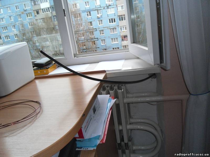

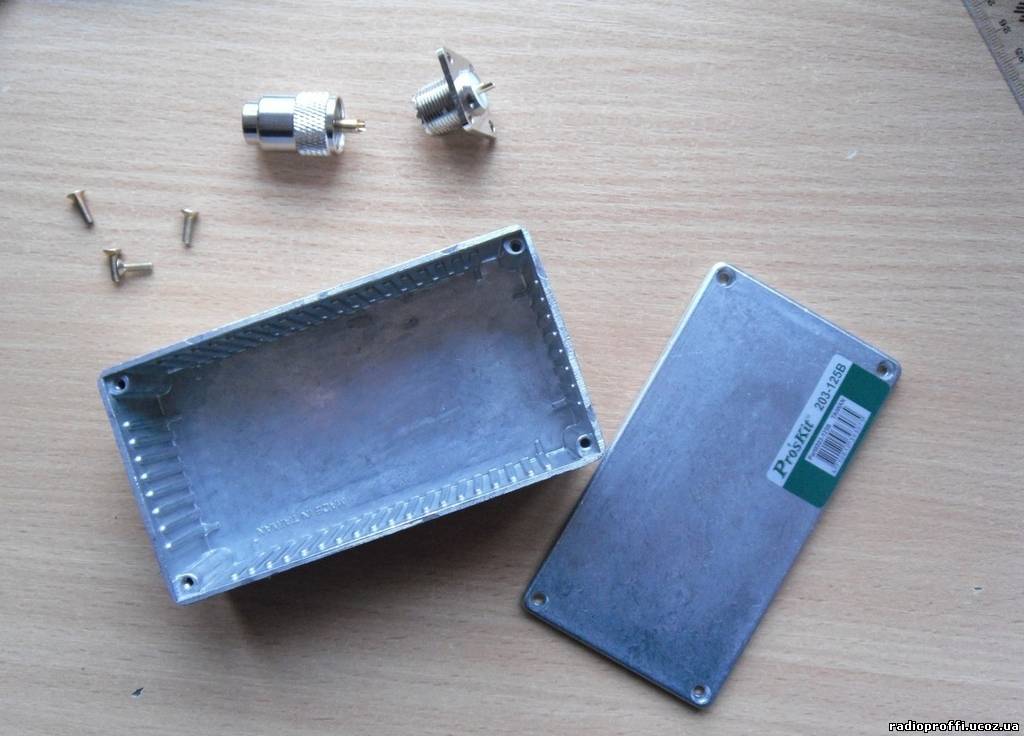

Попутно еще вопрос,в комнату кабель заходит куском в 60см
Я хочу под подоконником поставить коробочку алюминиевую,туда подключить этот кабель разьемом PL-259
А из коробочки через такой же разьем подключать радиостанцию кабелем помягче.
В этой коробочке может когда то согласующие устройство какое-то будет,пока не знаю.
Мне интересно ваше мнение,можно ли так делать?

radioproffi1Дата: Воскресенье, 2011-12-18, 6:01 PM | Сообщение # 129
На 430 согласуйки не эфективны и применение разъемов PL-259 не рекомендую особенно в больших количествах , они нормально работают только до 145МГц , выше по частоте только SMA или N-типа . Потери в соединении кабелей без разьемов не превысят 0.1дб при коаксиальном исполнении соединения . Кабель возьми тоже 75Ом только тонкий .

Спасибо за информацию! просто цель какая,чтоб жесткий RG-11 не гнуть во все стороны,а после коробочки,уже подключать разные кабели с соответствующими разьемами под разные нужды(на будущее)
Ну,что ж,буду искать N-разьем,под 11мм кабель dry
radioproffi1Дата: Воскресенье, 2011-12-18, 6:30 PM | Сообщение # 132
На базаре не видел , но можно юбку рассверлить на разьеме .

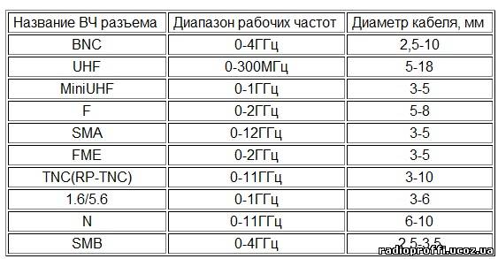

Да,нашел таблицу по разъемам:
BNC- применяются при монтаже систем видеонаблюдения , локально-вычислительных сетей . Также эти разъемы нашли применение и в измерительном оборудовании. Неоспоримым преимуществом этих разъемов является их невысокая стоимость и возможность быстро разъединять и соединять ответные части, используя байонетное соединение. Разъемы этого типа имеют высокую износоустойчивость и широкий диапазон рабочих температур ( от -55град.С до +85 град.С).
UHF - самая старая и широко распространенная серия ВЧ разъемов, известная также как PL-серия. Из-за простоты монтажа на кабель (накрутка) эти разъемы применяются для аппаратуры связи низкочастотных диапазонов.
Mini UHF - разъемы этой серии используются в основном в радиоэлектронном оборудовании фирмы Motorola (радиостанции).
F - самые дешевые на сегодня разъемы, использующие центральную жилу кабеля непосредственно для соединения. Широко применяются в спутниковом телевидении.
SMA - малогабаритные разъемы, использующиеся в основном в радиоаппаратуре и беспроводных системах связи. Незаменимы там, где необходимы малогабаритные разъемы высокой частоты.
TNC - разъемы применяются в аэрокосмической аппаратуре и радиолокационном оборудовании.
N - это первый разъем, который наиболее полно отвечает требованиям СВЧ диапазона. Область их применения - локальные сети, измерительное оборудование, радиовещание, спутниковое и военное оборудование связи.
А можно их ставить разные,ну на одном конце N-разьем,а на другом SMA ?
Прикрепления: 0708253.jpg (64.3 Kb)
Сообщение отредактировал Павел - Воскресенье, 2011-12-18, 6:40 PM
radioproffi1Дата: Воскресенье, 2011-12-18, 6:58 PM | Сообщение # 134
Да можно .
