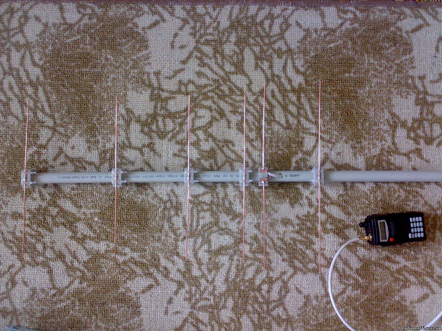

| Вот и я сделал волновой канал 6 элементов.Конструкция как в сообщении 82. С репитером у меня не было проблем даже с штатной "резинкой".А вот на эхолинке в последнее время работать не получалось.Теперь уверенно работаю мощностью 1Вт Это для меня единственный показатель того,что антенна работает.Поскольку КСВ измерить нечем.Но думаю он в разумных пределах.Пока антенна не установлена на мачту.Не сделал герметизацию подключения кабеля.Качество не важное,телефоном фоткал.
| Павел | Дата: Суббота, 2012-02-18, 5:00 PM | Сообщение # 145 |
| Ну вот,значит конструкция которую я повторял,всетаки имеет право на существование

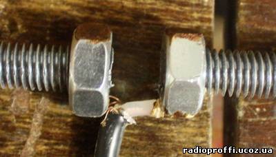

| Всем добрый вечер)Вот пытаюсь зделать полуволновый диполь на 144, (3/4 на 430). Длина плеча 48 см (нержавейка шпилька М10)между ними один сантиметр и подпаян кабель RG58 длинна которого 3м.
Хочеться конечно по прибору настроить но укажите пожалуйста на явные ошибки.
И какая лучьше поляризация горизонтальная или вертикальная?

| Quote (Admin) укажите пожалуйста на явные ошибки. Проверил Вашу антенну в моделировщике. В горизонтальной поляризации на высоте 12м - реальная земля, она будет греть потолок (дальних связей не будет), на высоте от 3м, то же самое. КСВ 1,55 на 145,500. На 433,500, в тех же условиях КСВ 3,5 и тоже греет потолок. В вертикальной поляризации КСВ 1,55 на 145,500, работает под низкими углами (это уже похоже на антенну, будет работать на дальних дистанциях, но КСВ великоват). На 433,500, в тех же условиях КСВ 3,6, диаграмма такова что будет работать и на дальних и на ближних дистанциях, но КСВ очень велик, выходной каскад УМ может выйти из строя. Правда есть радейки у которых выходной каскад выдерживает большой КСВ и даже кратковременные включения без антенны - нагрузки. Далее на Вашем фото, грубая ошибка: - часть кабеля с центральной жилой имеет длину около 1см, что удлиняет одно плечо ровно на 1см, тем самым нарушая расчетные параметры антенны и симметрию. Делайте минимальное расстояние между болтами и подпаивайте кабель. На кабель желательно одеть ферритовое колечко как можно ближе к месту пайки. В целом, поводу Вашей т.н. антенны скажу так, что представленный шедевр, это конечно же не антенна, так никто не делает, на КВ такое прокатит, на УКВ каждый миллиметр играет роль и тем более на 430мГц. По поводу поляризации: - если у Вас УКВ ЧМ станция, то она должна быть вертикальной если планируете работать в АМ, SSB, тогда горизонтальная. И еще когда расчитываете антенну очень большое значение для расчета, имеет высота на которой она будет установлена (высоту Вы не указали). Многие возможно скажут, что мол на УКВ высота и земля не играет роли, они будут не правы, играет и очень важную роль, это доказано расчетами и практикой.

| спасибо за столь подробный ответ. Да просто никак не могу определиться с двухдиапазонно антенной. вот и решил что то совсем не сложное. кабель заменю на правильный толстый) подпаяю впритык гайки тоже уберу конечно же.а до нужной длинны уже подрежу по прибору.

| Quote (Admin) Всем добрый вечер)Вот пытаюсь зделать полуволновый диполь на 144, (3/4 на 430). Длина плеча 48 см (нержавейка шпилька М10)между ними один сантиметр и подпаян кабель RG58 длинна которого 3м.
НЕ СОВЕТУЮ! Нужно изготавливать из гладкого прутка, или трубки! Почитать - http://stas.noskov.name/ant/ Только почитать, не надо лезть в дискуссию... ЗАПЛЮЮТ!!!

| я так понимаю картинка "Вибратор 1" и "Вибратор 2" это как раз мой вариант. Значит взять прут.А кокой материал для этого лчше подходит и какого диаметра?
Сейчас попробовал проволоку два по 480 мм прута диаметром 4 мм (вроде тоже нержавейка) подпаялся по краям между ними милиметров 5, всё это на деревянную линейку и изалентой в 4 местах.стоит в квартире вертикально но результат от этого плохинький
