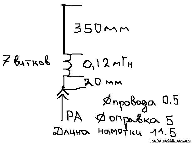

UV5EGVДата: Пятница, 2012-08-10, 7:45 PM | Сообщение # 173
Добрый вечер всем, может быть эта информация кому-то и пригодится . Начнем с начала приобрел WOUXUN KG-UVD1P , но так как руки чешутся поднял модуляцию в ней. Перечитав кучу форумов решил переделать антену . Раскрыл и улыбнулся поверх платы длиной 12 мм и шириной 3 мм на которой был припаян кондер SMD ,была намотана катушка индуктивности . Все это было разобрано и с помощью прикрепленных ниже файлов рассчитана новая антенна которая работала на 145 и 433 на анализаторе не мерял но разница в ксв ощутил на своих руках станция стала намного меньше греться .Один файл большой поэтому даю ссылку на прогу http://coil32.narod.ru/download.html
Прикрепления: 3805195.jpg (43.5 Kb) · ANT-SHRT.xls (141.5 Kb)
Сообщение отредактировал UV5EGV - Пятница, 2012-08-10, 7:50 PM

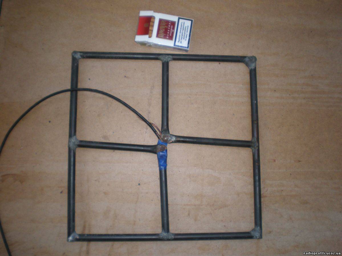

Доброго дня. Кто может подсказать, какой тип антенны на рисунке? На какой диапазон и насколько такая антенна эффективна? Может ли подобная конструкция работать на передачу?

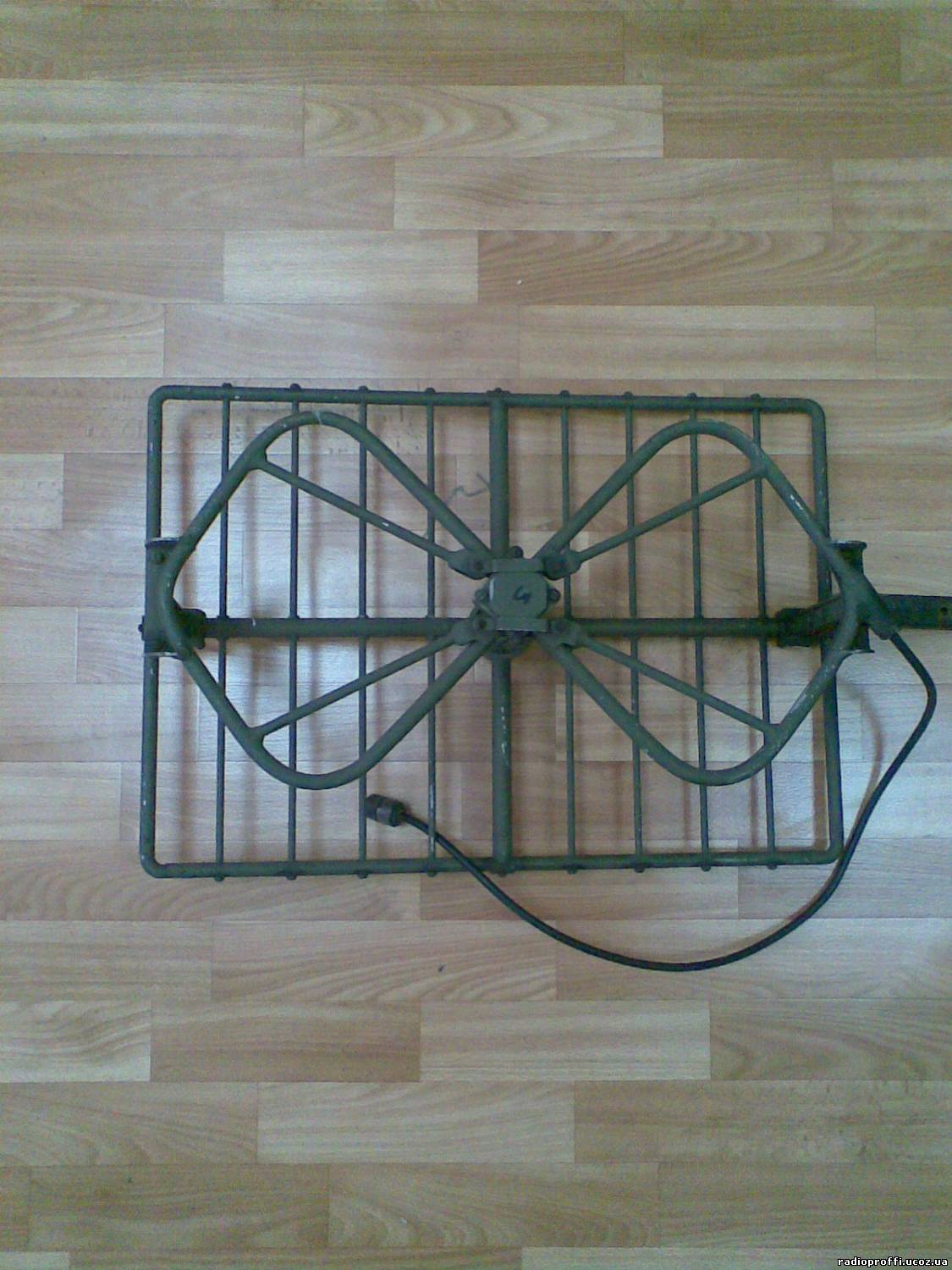

Re-BeatДата: Суббота, 2012-08-11, 12:18 PM | Сообщение # 175
Похоже на биквадрат.Антенна Харченко.Диапазон около 400 МГЦ.С подключением к передатчику надо быть аккуратней,так как антенна короткозамкнутая.А вообще лучше фото выложите, а то не совсем понятно.
ПавелДата: Суббота, 2012-08-11, 12:36 PM | Сообщение # 176
Антенна Харченко:
Прикрепления: 8417853.jpg (181.4 Kb)
dimon20053284Дата: Суббота, 2012-08-11, 12:40 PM | Сообщение # 177
Сообщений: 38
Вот фото
Прикрепления: 6875982.jpg (108.0 Kb)
Re-BeatДата: Суббота, 2012-08-11, 1:17 PM | Сообщение # 178
Эт уже народное творчество.Угадать чего хотел автор довольно сложно
sdimon220Дата: Воскресенье, 2012-08-12, 0:19 AM | Сообщение # 179
мдя... я бы побоялся ее подключать к передатчику wacko
eddi5113Дата: Понедельник, 2012-08-13, 4:22 PM | Сообщение # 180
Это обычная зигзагообразная антенна ДМВ диапазона телевидения, дополненная емкостными элементами по краям для широкополос smile ности. Для передачи не годится.
