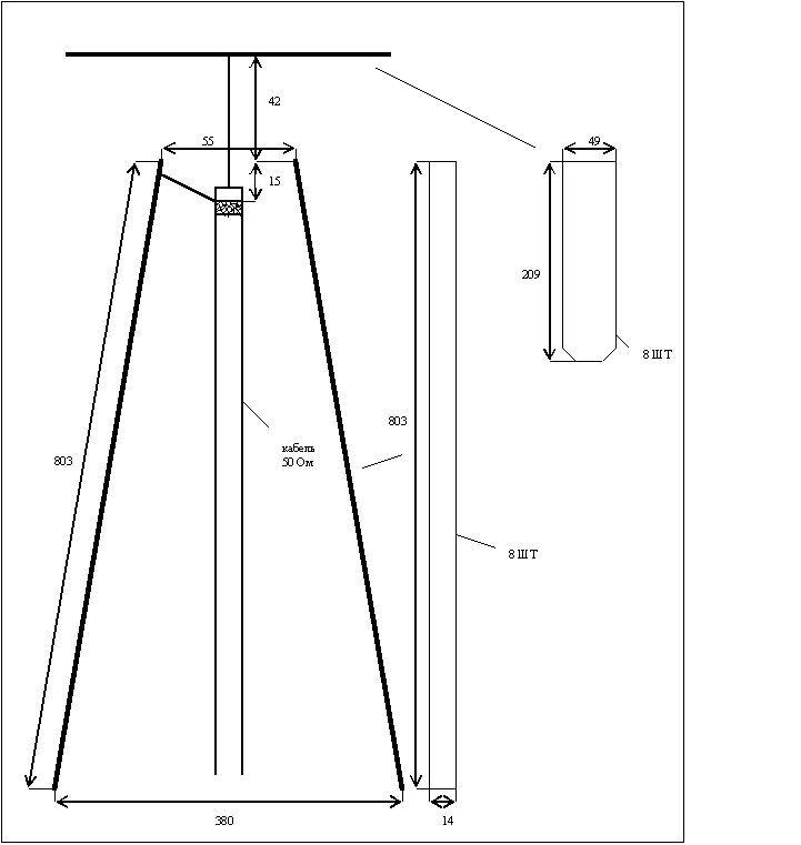

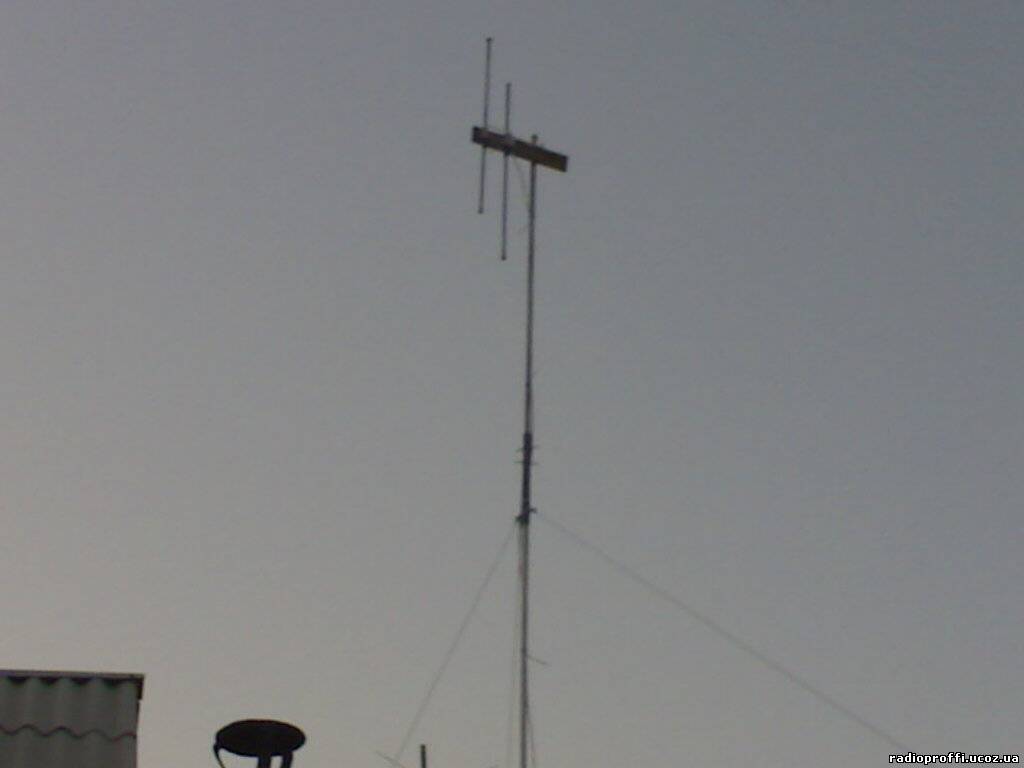

Здравствуйте! Подскажите какую нибудь эфективную антенну для приёма авиа диапазона. У самого J-на 145 МГц, принимаю авиа не очень(16 км. от аэропорта Днепропетровск. Частный сектор высота антенны 6 метров над землёй) Делал дисконус но приём оказался не лучше. И ещё одну делал называется ub5. Картинки прилагаю!)))

А где находится частный сектор,имеется ввиду район?УКВ антенна любит высоту подвеса,тщательность изготовления,добротный кабель,нормальное КСВ и нормальную трассу прохождения. Другими словами ели вы в яме или в сторону аэропорта трасса закрыта высокими домами,то это и есть главная причина не прохождения сигнала. smile

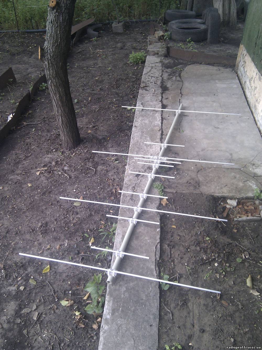

Re-BeatДата: Понедельник, 2012-08-20, 11:39 PM | Сообщение # 192
yaponec, Есть на Курчатовском!Аж в двух местах.

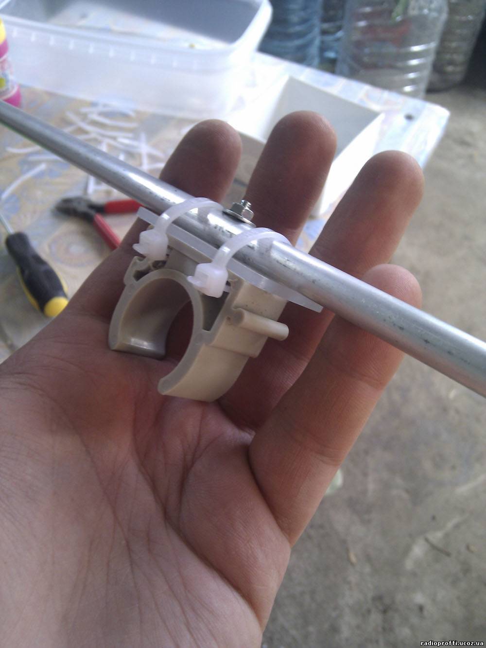

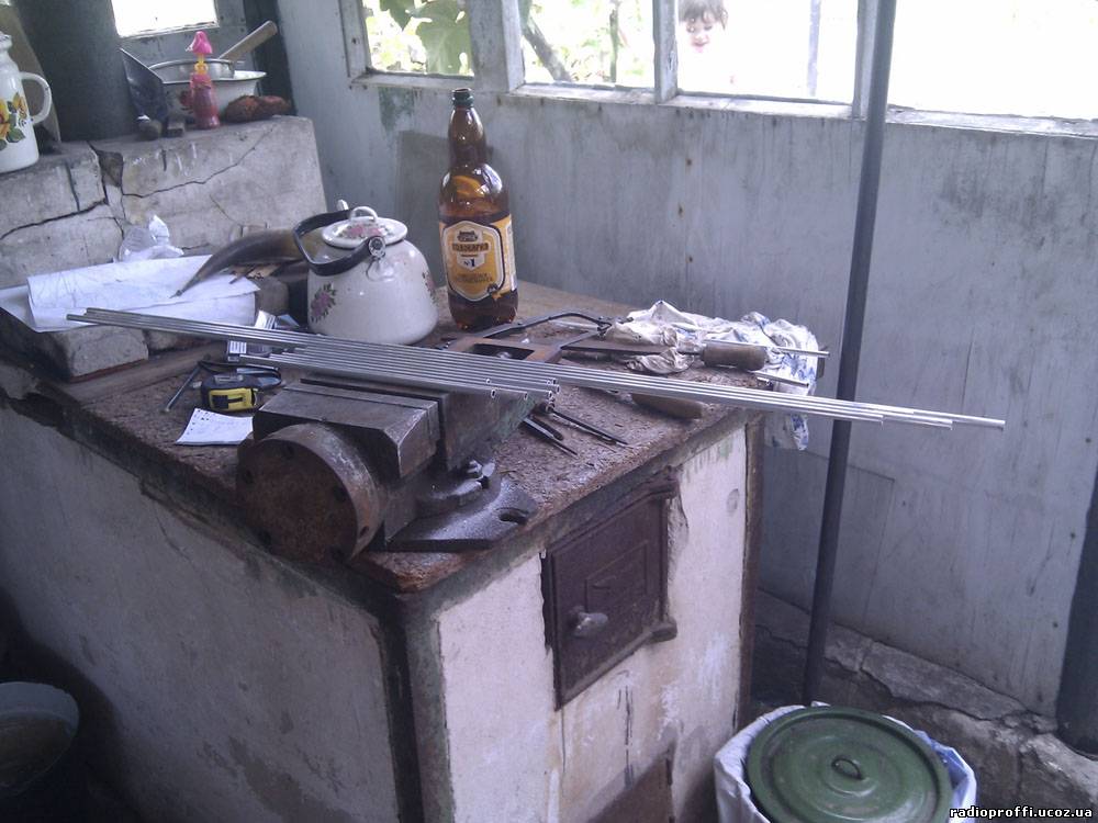

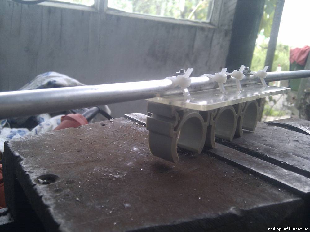

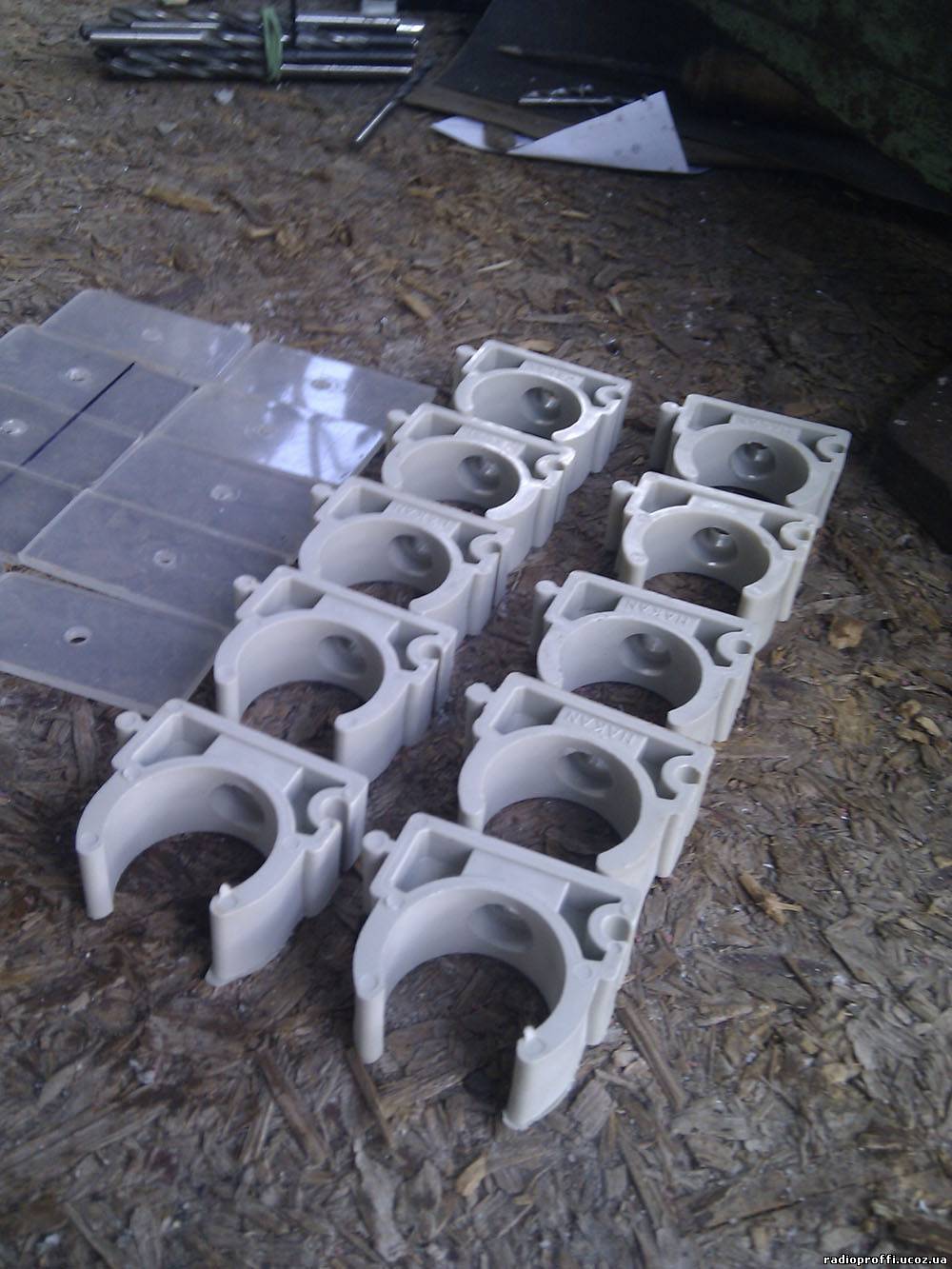

Из трубок купленных там(12 грн/метр 8мм)собираю потихоньку еще одну антенну.На сей раз снова двухдиапазонную 144+430 4+7 элементов.
Собственно сами трубки
Подкладки
Крепежи
Элемент в сборе
Конструкция вибратора
Прикрепления: 9320193.jpg (152.0 Kb) · 9110330.jpg (234.2 Kb) · 1641402.jpg (206.7 Kb) · 5454872.jpg (139.5 Kb) · 0959422.jpg (122.7 Kb)
Сообщение отредактировал Re-Beat - Понедельник, 2012-08-20, 11:43 PM
Re-BeatДата: Понедельник, 2012-08-20, 11:50 PM | Сообщение # 193

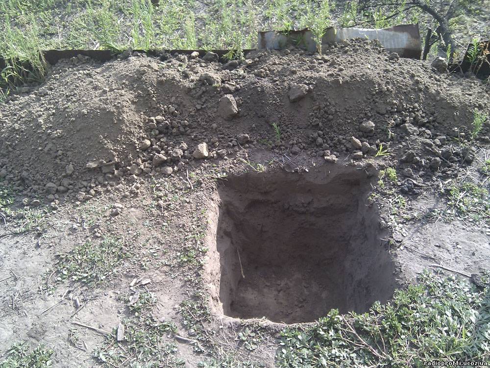

И собсно сама антенна
Осталось все это выровнять,укрепить,повесить кабель,и все соединения залить термоклеем.
Следующий этап строительство мачты.
Яма уже удачно выкопана.
Высота будет 5-7 метров.Наверху поворотка от китайской ТВ антенны,если получиться ее до ума довести.
Прикрепления: 2307772.jpg (286.5 Kb) · 9798552.jpg (374.4 Kb)

Re-Beat Спасибо за инфу!)))) А какой КУ у вашей антенны???
Re-BeatДата: Вторник, 2012-08-21, 11:37 AM | Сообщение # 195
Расчетные 7.65 дБ на 145.5 МГц,и 10,03 дБ на 435 МГц.
