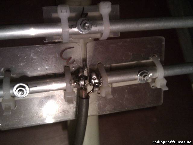

| Люди добрые подскажите как, т.е. с помощью чего припаять кабель к алюминию в антенне
| BRAMBUL | Дата: Вторник, 2012-09-25, 11:56 PM | Сообщение # 217 |
| с помощью флюса для алюминия, я паял вроде паяется. но если честно больше доверяю круглому контактнику под винт с гайкой и хорошо затянуть, а сверху герметик(дабы менше окислялось)
| Re-Beat | Дата: Среда, 2012-09-26, 0:20 AM | Сообщение # 218 |
| Флюс специальный надо,для пайки аллюминия.Пузырек стоит в районе 20 грн.На Курчатовском брал.
| yaponec | Дата: Среда, 2012-09-26, 10:08 AM | Сообщение # 219 |
Сообщений: 22
| Re-Beat, BRAMBUL, Спасибо!

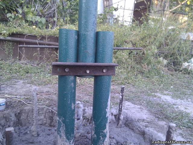

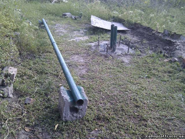

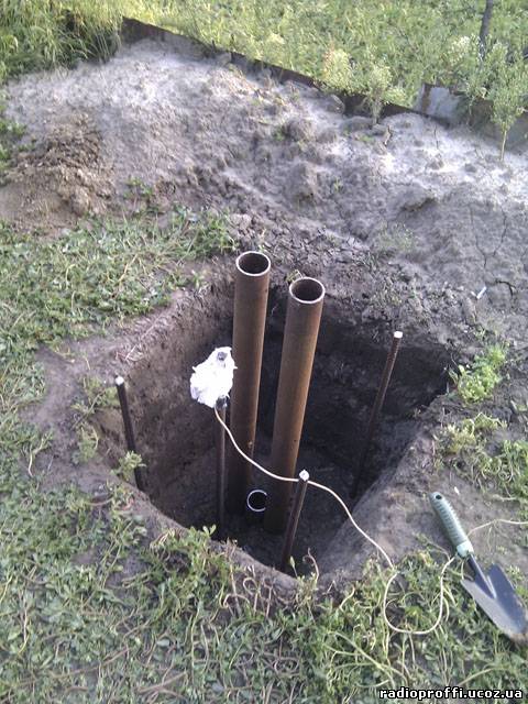

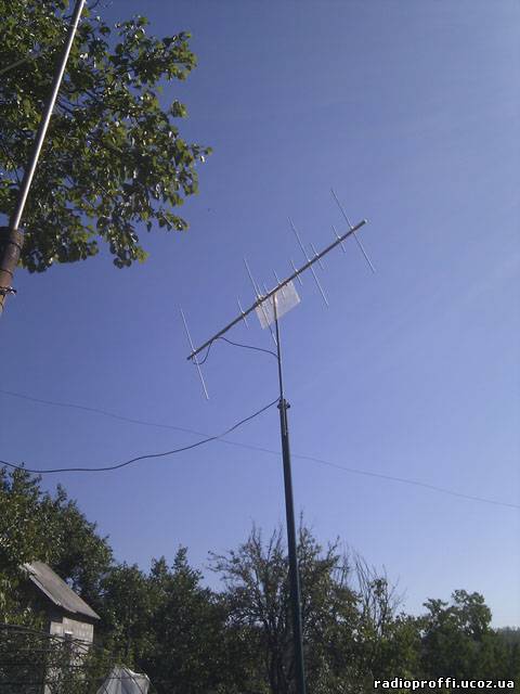

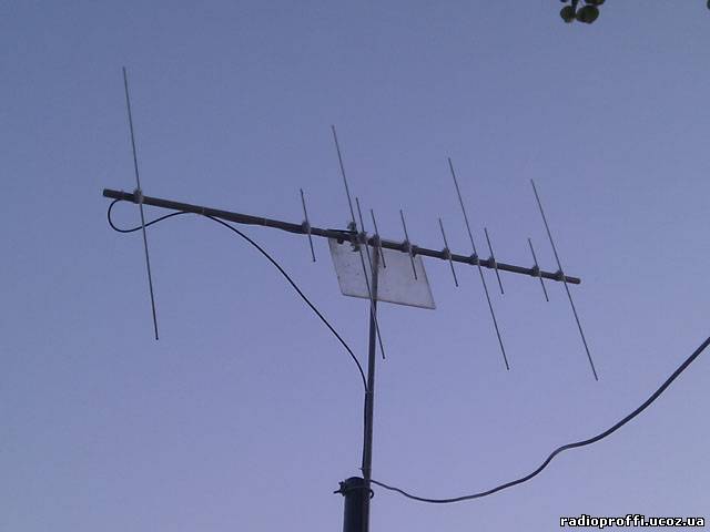

| Re-Beat | Дата: Вторник, 2012-10-09, 1:11 AM | Сообщение # 223 |

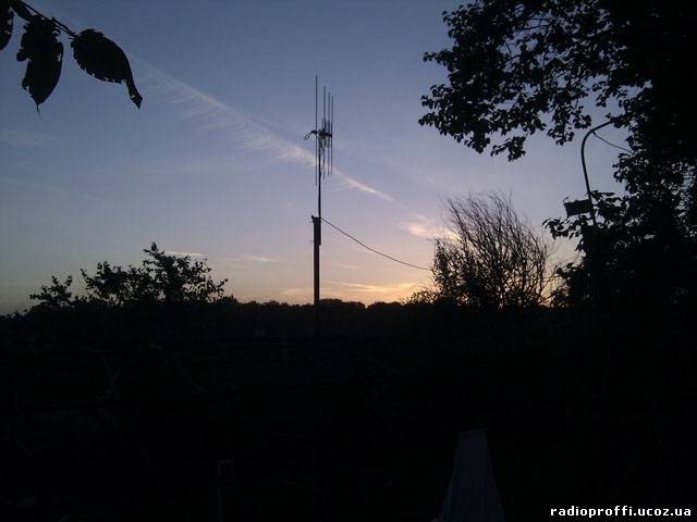

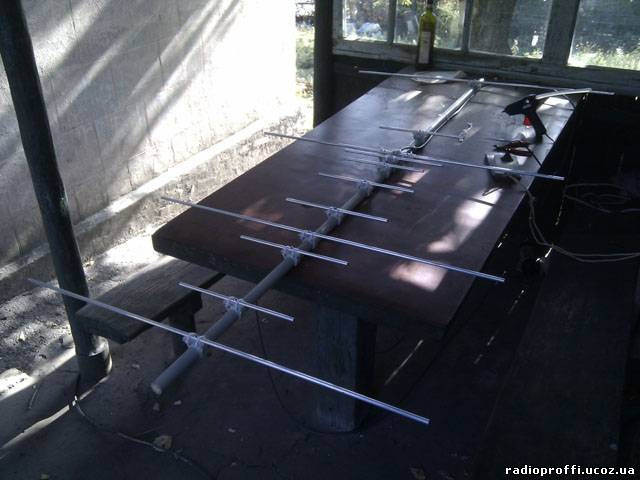

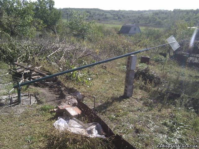

| Вот наконец-то закончил я свою мачту и антенну. Вот фотоотчет: Конструкция мачты:
Сообщение отредактировал Re-Beat - Вторник, 2012-10-09, 1:13 AM |
| Re-Beat | Дата: Вторник, 2012-10-09, 1:14 AM | Сообщение # 224 |
| Итог:
| eddi5113 | Дата: Четверг, 2012-10-11, 9:11 PM | Сообщение # 225 |
| Да Дмитрий, грандиозная проделана работа! Антенна я вижу с небольшим углом элевации и поворотка присутствует-спутники пострелять? Отпишитесь о работе антенны,какие связи удалось провести,какие параметры. Есть желание соорудить что то подобное.
