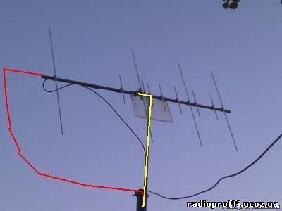

| BRAMBUL | Дата: Пятница, 2012-10-12, 9:44 PM | Сообщение # 230 |
| Re-Beat, А Вы измеряли параметры антенны после установки? Я бы поступил следующим образом- два варианта , но красный на мой взгляд предпочтительнее, потому как жёлтый только для случая "кабеля не хватает просто капец" и "бум" отодвигать от мачты на кронштейне.

| Re-Beat | Дата: Пятница, 2012-10-12, 9:50 PM | Сообщение # 231 |
| eddi5113, Да,она. BRAMBUL, Завтра буду на даче,измерю КСВ.Предложенный вариант(красный) будет зделан,так как так правильно.В идеале еще ее и за хвост прицепить,но вот 2 метра за хвост-как то стремно.

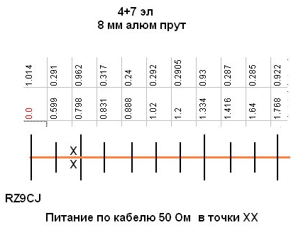

| BRAMBUL | Дата: Пятница, 2012-10-12, 10:03 PM | Сообщение # 232 |
| Если окончание мачты диэлектрик то за хвост можно и не цеплять . eddi5113 я так понял речь идёт об антеннах RZ9CJ, я делал 3+5 и 5+7 загоняя их ММАНАи меряя хоть и кустарным но КСВ-метром, они таки работают и заявленные характеристики вроде бы реальные. Но стоит учесть, что они рассчитаны под диэлектрический "бум", ну и культура изготовления должна быть для 144 погрешность+-1мм, для 430 +-0,5мм.

| Re-Beat | Дата: Пятница, 2012-10-12, 10:19 PM | Сообщение # 233 |
| Бум диэлектрический,размеры все выдержаны с точностью до 0.5 мм(насколько это позволяет точность строительной 5-метровой рулетки).3+5 у меня уже 2 года в городе трудиться-нареканий нет.

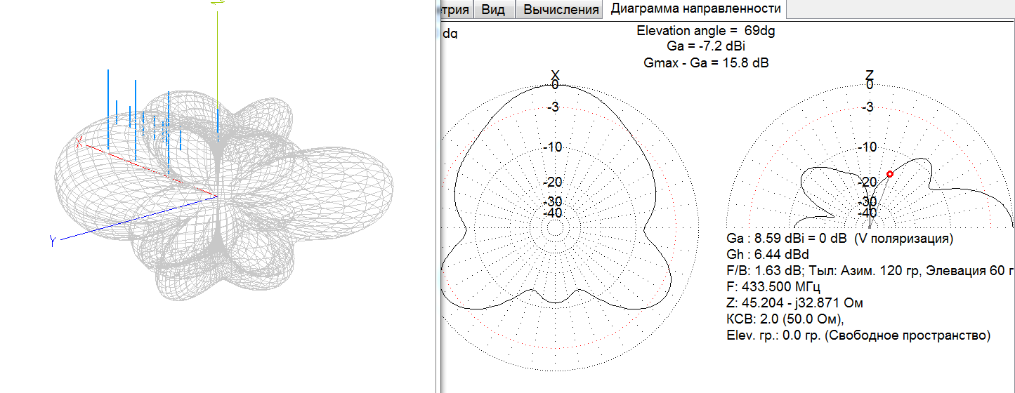

| eddi5113 | Дата: Пятница, 2012-10-12, 11:24 PM | Сообщение # 235 |
| BRAMBUL, Ранние антенны у него не очень. Диаграммы на 430-сплолшные ежики. Ну если Вы анализировали. Сначала эта тема вызвала у меня большой интерес,до определенного момента! Но когда пошла грызня-мне пришлось загрузить ММАNу и пробовать анализировать. Это обусловлено не критикой в сторону Сер-Гена, просто я хочу подобрать себе нормальную антенну. RE-BEAT. Дима я проанализировал Вашу антенну. Графики выложу завтра.

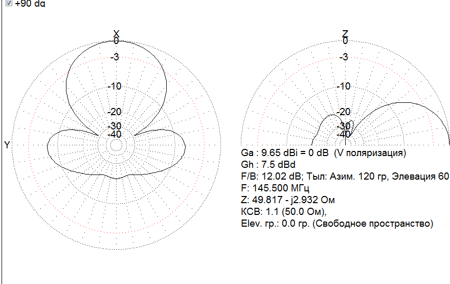

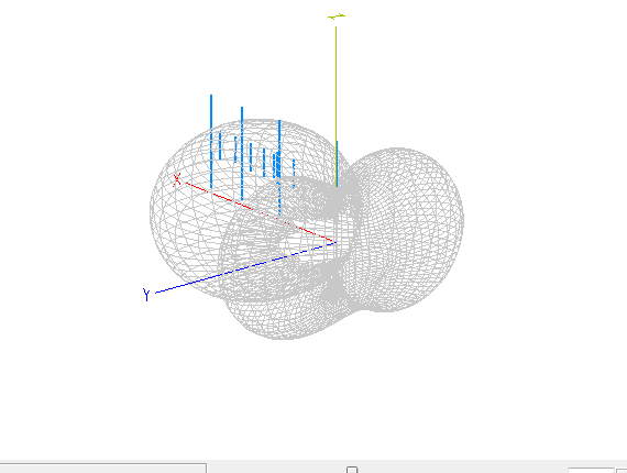

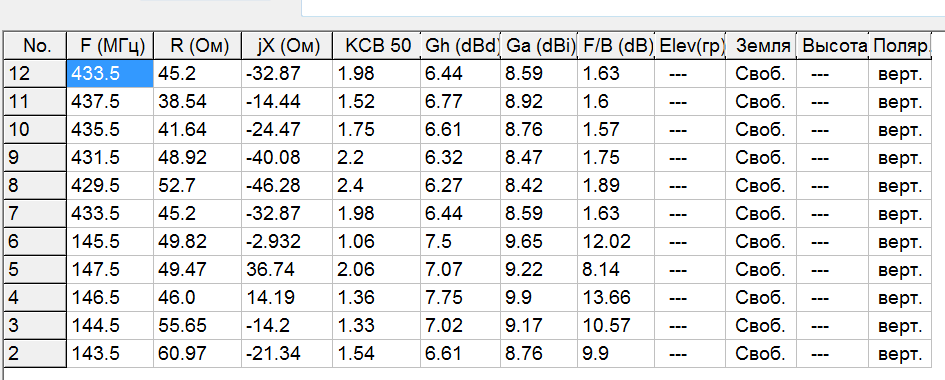

| eddi5113 | Дата: Суббота, 2012-10-13, 1:13 PM | Сообщение # 238 |
| BRAMBUL Если ММАНА базовая,то данную антенну Вы не вгоните. Минимум надо "про"
| eddi5113 | Дата: Суббота, 2012-10-13, 1:23 PM | Сообщение # 239 |
| Ну вот данные в свободном пространстве.
| eddi5113 | Дата: Суббота, 2012-10-13, 1:27 PM | Сообщение # 240 |
| Чет не прикрепилось все. Вот так наверное.
