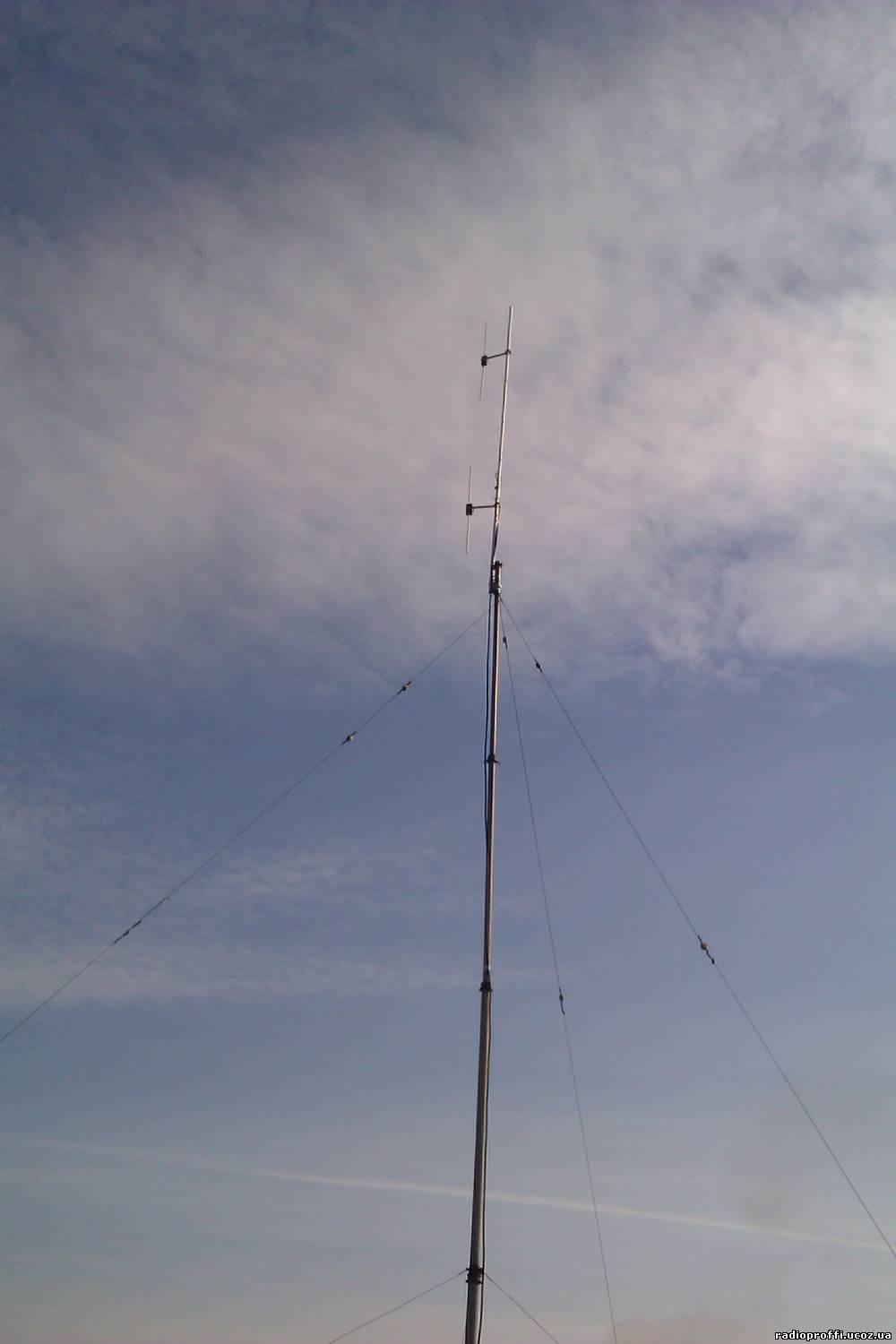

| Антенны UT5ERW и приемная антенна репитера Р2

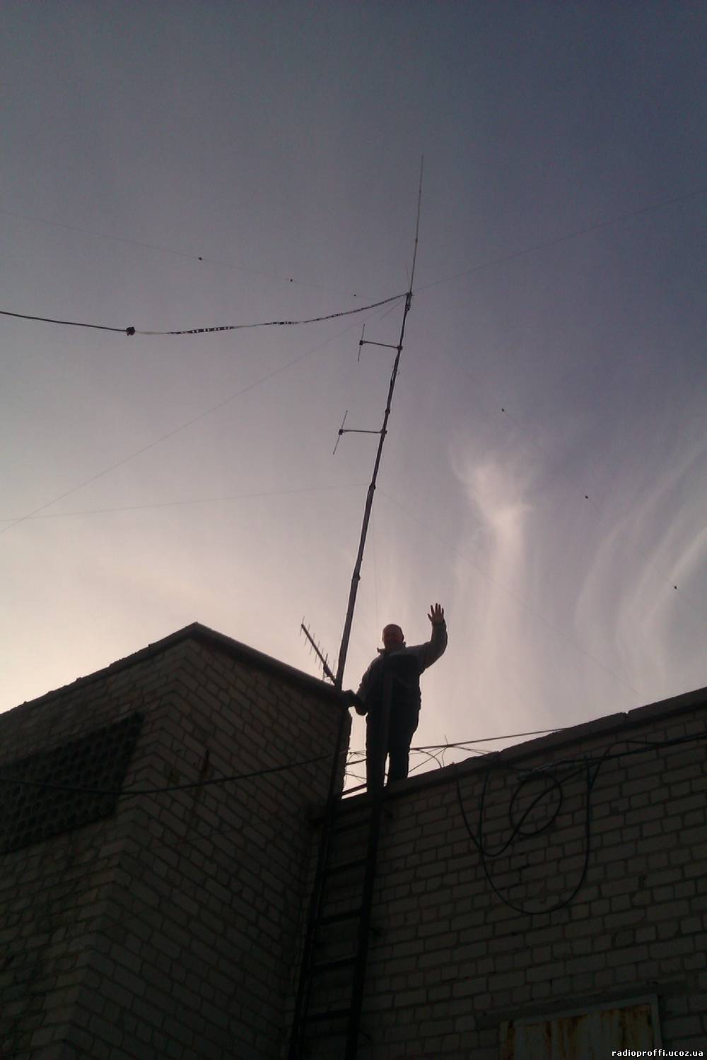

| Антенна такси 366-366
| eddi5113 | Дата: Воскресенье, 2012-10-14, 12:50 PM | Сообщение # 243 |
| Хорошо когда есть где разгуляться.

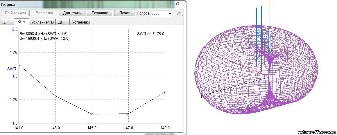

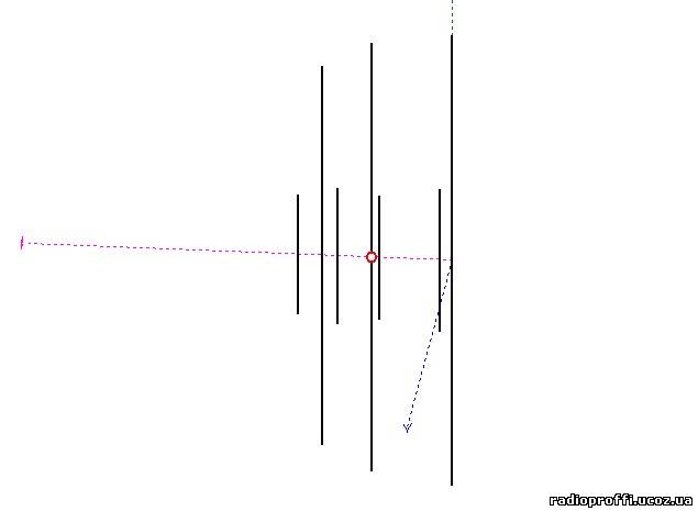

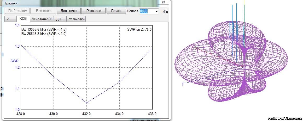

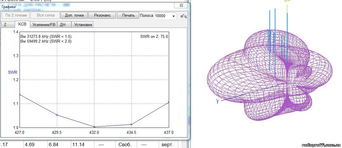

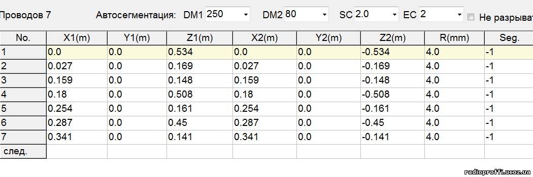

| Долго моделировал различные варианты антенн, решил остановится на этой.
| eddi5113 | Дата: Пятница, 2012-10-26, 11:21 PM | Сообщение # 245 |
| Трубка диаметром 8 мм -наличие материала, под это и расчет.
| eddi5113 | Дата: Пятница, 2012-10-26, 11:42 PM | Сообщение # 246 |
| И диаграмма на 432 Добавлено (26.10.2012, 21:42) --------------------------------------------- Жду критики и не могу догнать как сделать все сообщения одним файлом и с открытыми скриншотами?

| eddi5113 | Дата: Суббота, 2012-10-27, 5:01 PM | Сообщение # 249 |
| RAMBUL . Ссылку на файлик втулить не получается, попробую геометрию.

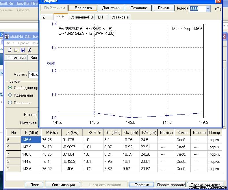

| eddi5113 | Дата: Суббота, 2012-10-27, 11:08 PM | Сообщение # 252 |
| Нашел в инете другую антенну! http://www.cqham.ru/forum....455211 Моя меркнет!
А это на 432мгц
| eddi5113 | Дата: Суббота, 2012-10-27, 11:18 PM | Сообщение # 253 |

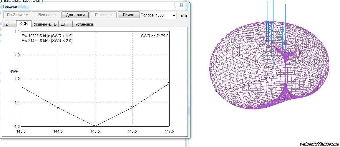

| Не пойму,цеплял два различных графика-получил один дважды
Пробую еще. Этот уже на двойку.
